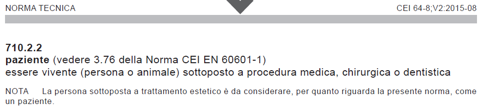

ciao,
guarda bene la definizione di paziente:
Foto Utentelillo

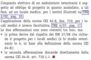

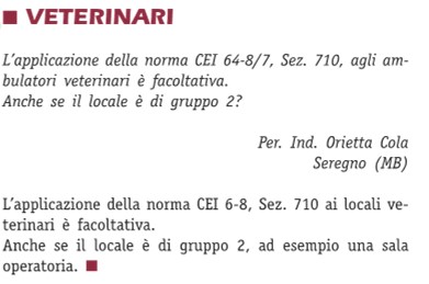

Messaggioda Foto UtenteDuracell » 24 apr 2020, 16:31
Io sapevo che la sez. 710 è facoltativa per i veterinari e su TNE si trovano alcuni riferimenti come quelli sotto riportati
:roll: :roll:

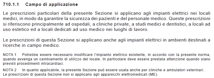

Messaggioda Foto Utentelillo » 24 apr 2020, 16:52
conosco l'interpretazione di TNE.
deriva probabilmente dalla NOTA 2:
onestamente dissento, per tanti motivi.
sia per il contrasto tra la definizione di paziente e la successiva deroga sui locali veterinari;
sia per il contrasto (ammesso dallo stesso TNE) sulla progettazione.
io applicherei le disposizioni normative sui locali medici e sto apposto, non vorrei che qualche animalista mi corra dietro :lol:
in alternativa affidati alla NOTA 2 e prosegui come meglio credi.
