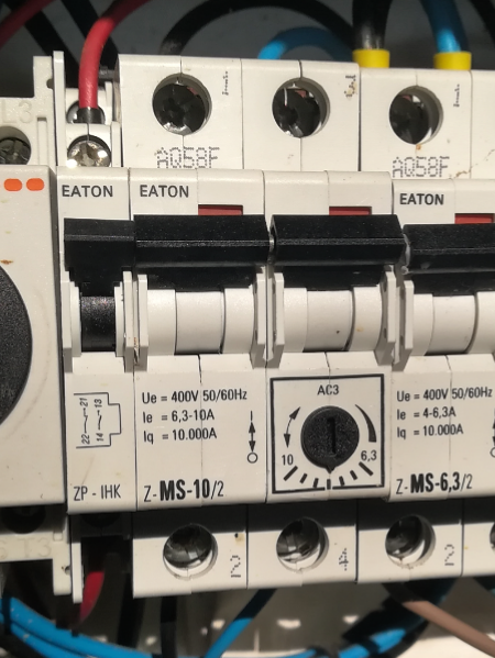

Salve a tutti,
mi trovo a dover sostituire con urgenza questo interruttore che si è guastato:
Questo modello sembra introvabile, avete un prodotto simile da consigliarmi, a cui si può aggiungere il contatto ausiliario? Possibilmente monofase

[2] Re: Salvamotore con contatto ausiliario
Messaggioda Foto Utentetormen » 27 apr 2020, 8:55
Se non hai spazio nel quadro effettivamente è complicato, perché credo che solo la Eaton li faccia a 2 moduli.
Le altre marche mi pare siano trifase. Io conosco un grossista che ha a magazzino l'Eaton.

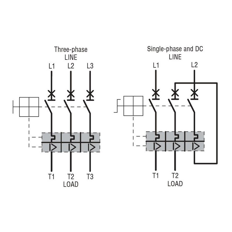

[4] Re: Salvamotore con contatto ausiliario
Messaggioda Foto UtenteSediciAmpere » 27 apr 2020, 9:26
Se uso una delle tre fasi come ausiliario non funziona, vero?

[6] Re: Salvamotore con contatto ausiliario
Messaggioda Foto UtenteSediciAmpere » 27 apr 2020, 9:48
Il contatto NC non è utilizzato, il problema è che mi sa che lo vedrebbe come mancanza di una fase

[7] Re: Salvamotore con contatto ausiliario
Messaggioda Foto UtenteGiovanni123 » 27 apr 2020, 9:57
Non se fai l'entra-esci su 2 poli del salvamotore :ok:

[8] Re: Salvamotore con contatto ausiliario
Messaggioda Foto UtenteSediciAmpere » 27 apr 2020, 10:33
sì, infatti penso che farò così, ausiliario trifase con contatto ausiliario frontale e fase entra-esci
c'è qualche differenza se l'entra-esci lo faccio con la fase o col neutro?

[9] Re: Salvamotore con contatto ausiliario
Messaggioda Foto UtenteGiovanni123 » 27 apr 2020, 11:00
No, tranquillo :ok:
