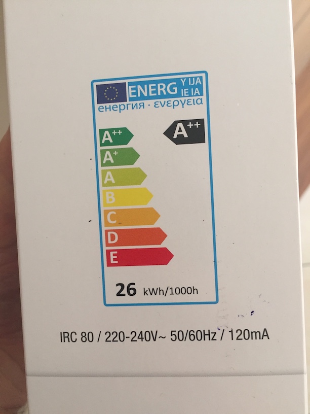

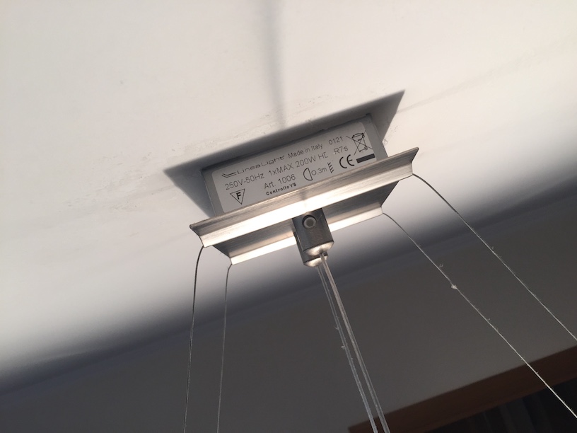

Attualmente ho un lampadario che usa una lampada alogena r7s da 160W (circa 3.100 lumen). Le foto del lampadario con le indicazioni tecniche sono in allegato.

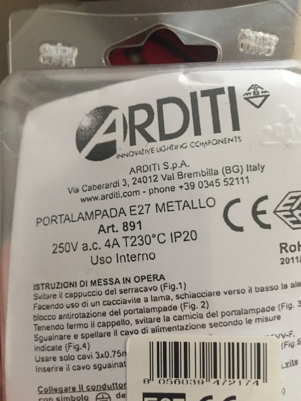

Volevo sostituire la lampada r7s con una e27 a led (26W, 3450 lm) tagliando i fili che collegano l'attuale portalampada inserendoli in uno e27. Anche il tipo di portalampada e la lampadina che vorrei usare sono in allegato al post.
Prima di fare casini volevo sapere da voi se è una cosa fattibile o bisogna sostituire anche il trasformatore (praticamente tutto il lampadario).

Messaggioda Foto UtenteSediciAmpere » 10 mag 2020, 19:03
Non c'è un trasformatore, la lampada attuale funziona a tensione di rete, comunque sono d'accordo con Toldo, esistono lampadine a led R7S ma con luminosità leggermente minore della tua

Ho cercato un po' in giro ma le r7s a LED sono dei salsicciotti enormi che non entrerebbero comunque nell'attuale porta lampada: dovrei rompere comunque il vetro che la contiene.
Di modificare la lampada non mi interessa, mi interessa di più il risparmio in bolletta.
Ma prima di fare mosse azzardate vorrei sapere se tagliando i fili attuali in prossimità del porta lampada per mettercene uno E27 poi funziona o no.

Messaggioda Foto UtenteSediciAmpere » 10 mag 2020, 19:29
sì, funziona
il neutro va collegato alla virola del portalampada e la fase al contatto centrale
