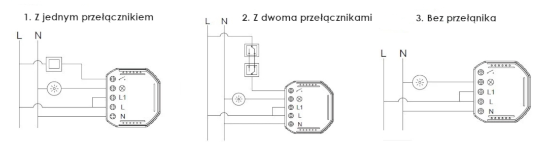

1 - schema con un interruttore o deviatore singolo
2 - schema con 2 (o più) deviatori
3 - schema senza pulsante (quindi attivabile solo con app)
Per te, dovrebbe corrispondere il caso 1.
L ho out corrisponde, nel disegno, all'uscita da collegare alla lampadina
Inoltre:
The module has 5 terminals in the form of bolted connections, which can connect the wires with a screwdriver:
/. - output for connection of the switch
Lout - output to connect the device
L1 - power connector (to connect with L)
L - power connector
N - power neutral wire
geneshys ha scritto:Quindi su "N" inserisco il neutro (che sarebbe il cavo che alimenta il dispositivo)
Ad essere pignoli, il neutro (di solito blu) è il conduttore che serve da ritorno per la corrente che arriva a un carico tramite il conduttore di fase (marrone o nero)
Usa un cercafase per distinguere i fili e, seguendo lo schema, dovresti riuscire a installare l'interruttore smart.

geneshys ha scritto: ...Da quello che capisco... Il cavo BLU è quello dove arriva la corrente elettrica (infatti se lo tocco con il cercafase questo si attiva) il bianco dovrebbe essere quello che arriva alla Lampada (corretto?)...
No non è corrretto; scusate ma quello in foto è chiaramente un pulsante non un interruttore (/deviatore) quindi la luce è comandata da relè, ergo quel modulo non è adatto allo scopo a meno di installarlo al posto del relè escludendo il pulsante e comandandolo solo tramite wi-fi e ciò ammesso che ci sia sufficiente spazio nella scatola di derivazione in cui si trova il relè;
perdonate la franchezza ma ritengo che certe cose anche se possono sembrare banali debbano essere fatte fare agli elettricisti professionisti; capisco il voler far da sé ma personalmente non mi sento per nulla tranquillo quando chi mette mano a un impianto elettrico non sa distinguere un pulsante da un deviatore.
