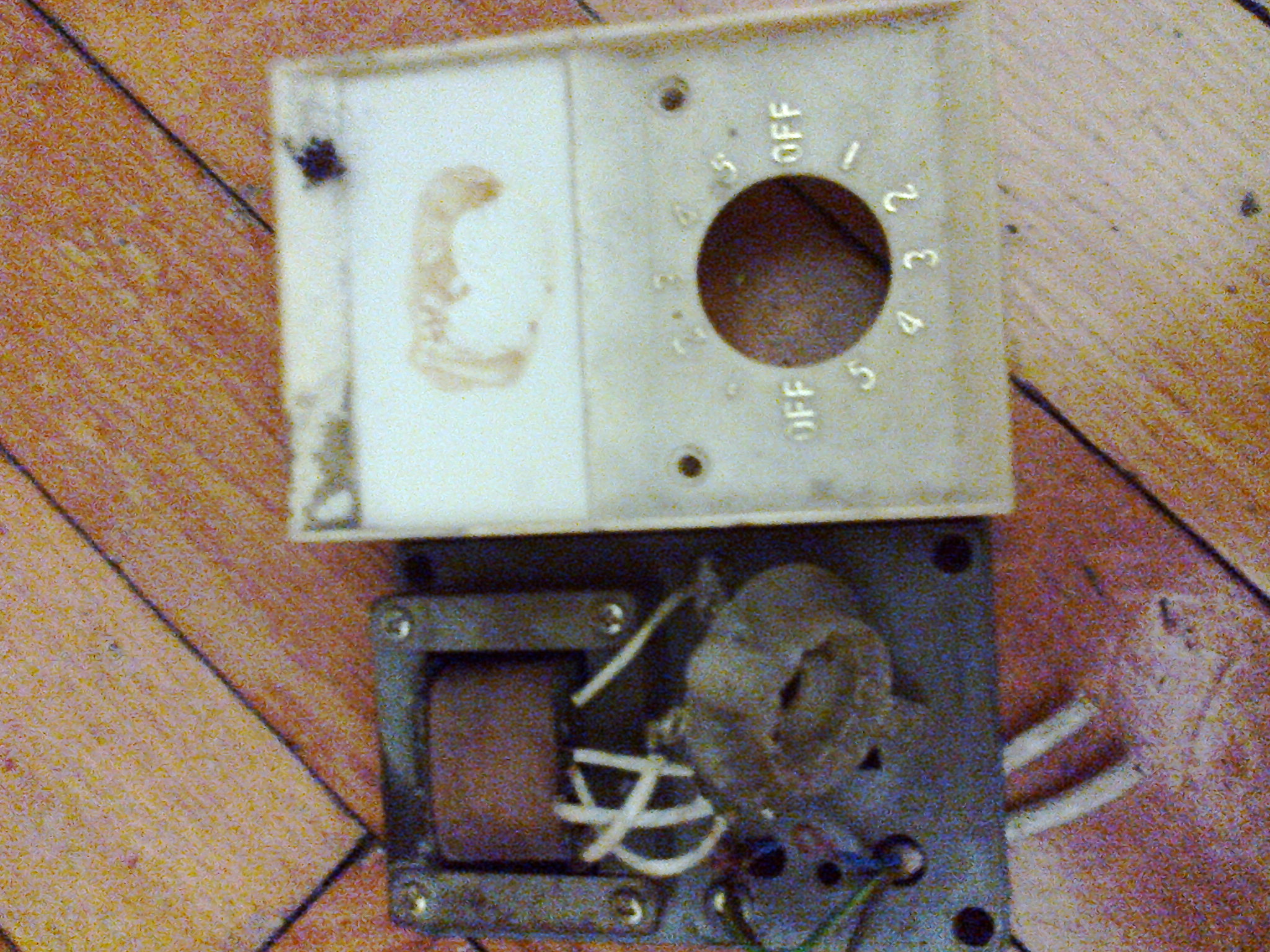

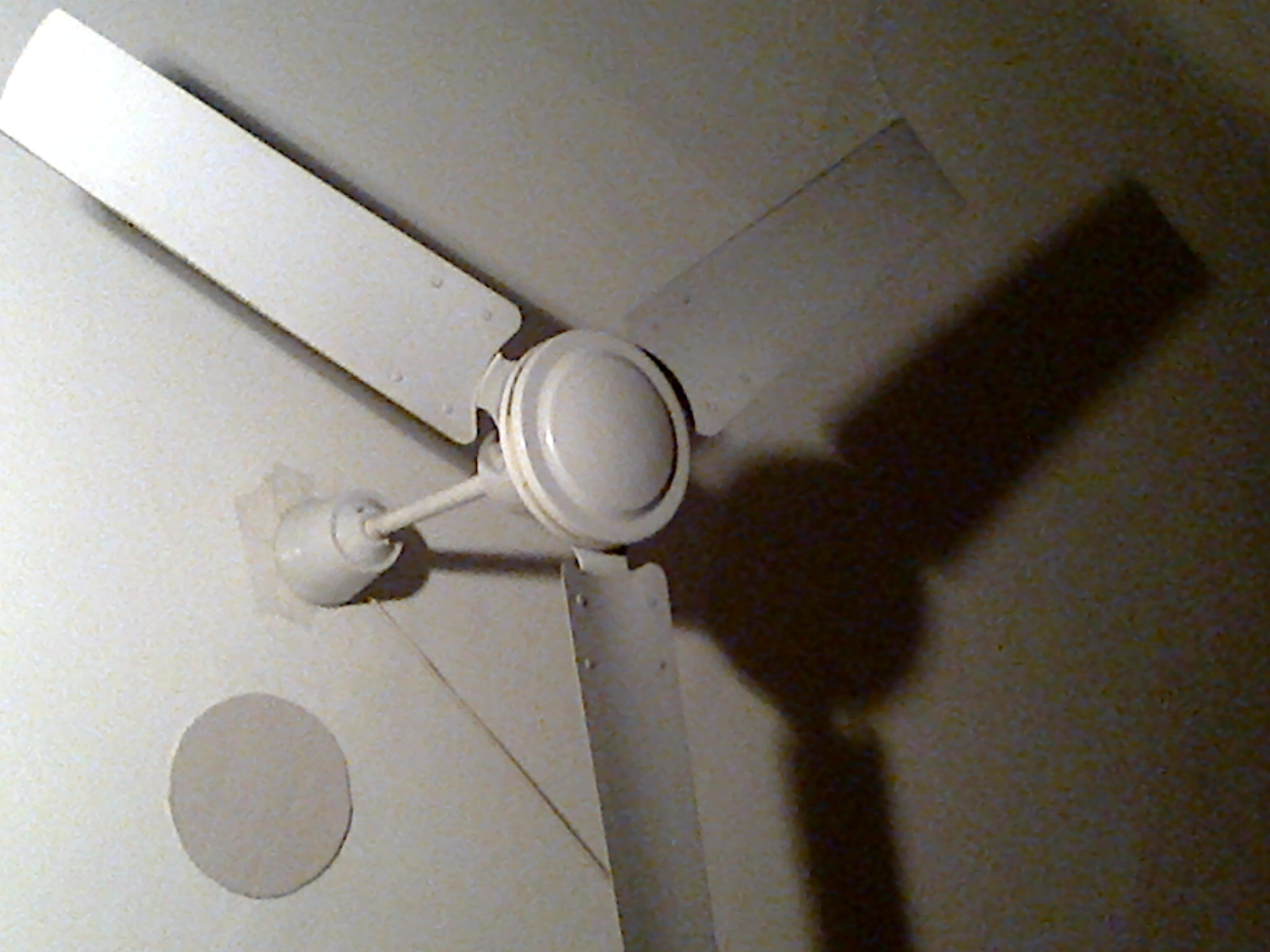

Ho un ventilatore a soffitto marca Orieme credo di inizio anni '90.
Dopo lunga agonia il regolatore credo si chiami dimmer si è definitivamente rotto,
e non è riparabile, quindi ne volevo comperare uno di ricambio su Amazon, ma mi
chiedo quale criterio devo usare per sceglierlo?
Il mio aveva 6 velocita compreso off, ne posso prendere uno che ne ha meno?

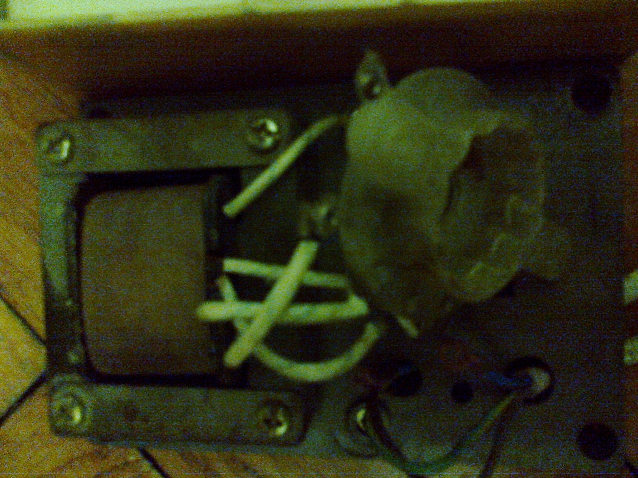

Dentro il mio ci è un transformatore collegato a una manopola selettore, ci sono
diverse tecnologie?
Non ho trovato molto su google.
Servono delle fotografie?
Vorrei perendere questo:
https://www.amazon.it/gp/product/B0016M ... JU7H&psc=1
Grazie in anticipo a chi mi vorra rispondere O_/

Nel ventilatore entrano 2 fili + terra in uscita dal regolatore.
La potenza del motore non è scritta da nessuna parte, la scatola non ci è più,
mi sembra ci fosse scritto 250 W, ma non sono sicuro al cento per cento.

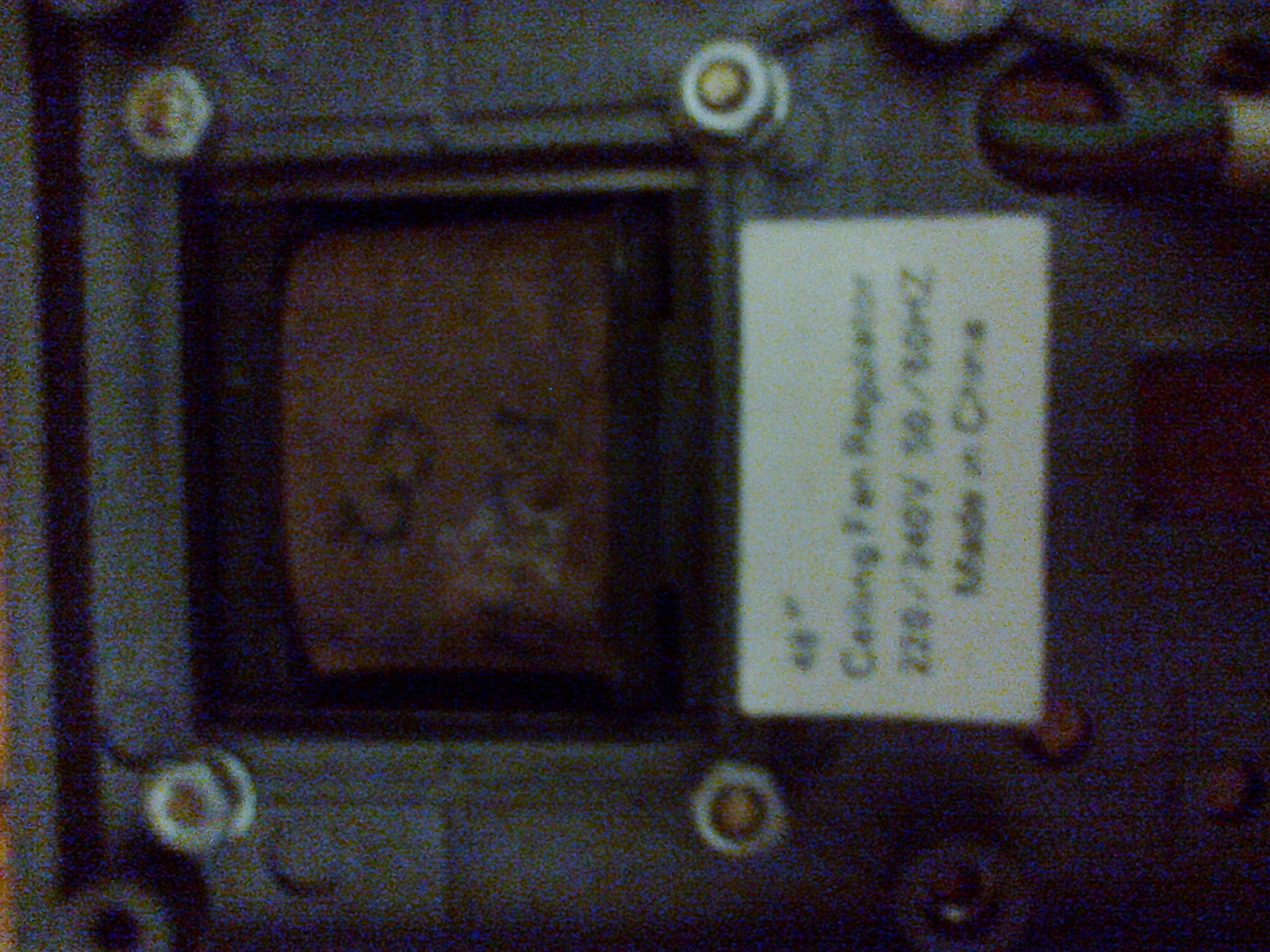

Sulla targhetta del dimmer ci è scritto esattamente:
48" Ceiling Fan Regulator 220 /240 V 50 / 60 Hz Made in China.
Allego fotografie, perdonate la qualita il mio telefono non puo fare di meglio:

Messaggioda Foto UtenteMayorQuimby » 26 mag 2020, 10:07
La mia preoccupazione principale è che un dimmer da 200 W non funzioni bene se il motore
è da 250 W, se va un po più piano non importa tanto la massima velocita non la usavo mai.
Grazie O_/

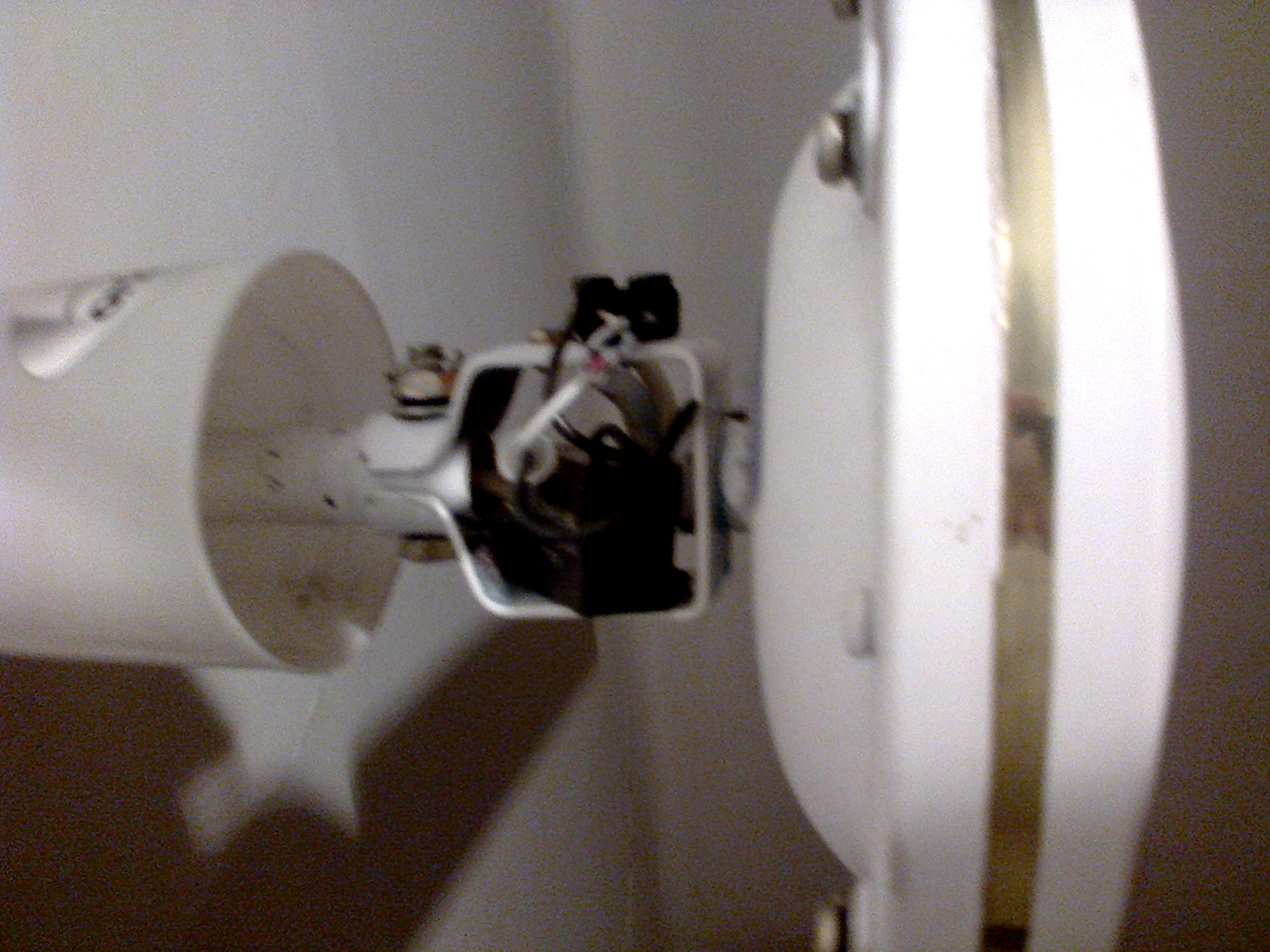

Mi correggo sul motore ci è una etichetta con scritto:
ST120 ventilatore da soffitto 220 V 50 Hz 62 W
e un condensatore con scritto:
2.5 uF 350 VAC:50/60Hz T 70
Sapete consigliarmi un dimmer adatto?
O almeno con che criterio devo scieglierlo?
Grazie O_/

[7] Re: Riparazione ventilatore a soffitto.
Messaggioda Foto UtenteDuffr » 26 mag 2020, 17:06
Foto UtenteMayorQuimby, provo ad aiutarti. Secondo me il dimmer che di cui hai mandato il link all'inizio potrebbe andare. Sbirciando tra le recensioni del prodotto, infatti, c'é una foto con l'eticheitta in cui é riportato che la potenza del motore deve essere compresa tra 15 e 100 W. ok
Foto UtenteDuffr
825 1 6 12
Messaggi: 610
Iscritto il: 11 set 2015, 11:19
[8] Re: Riparazione ventilatore a soffitto.
Messaggioda Foto UtenteMayorQuimby » 28 mag 2020, 2:05
Non avevo notato quel commento, mi sei stato molto utile.
Sembra adatto lo comprero presto.
Grazie O_/
