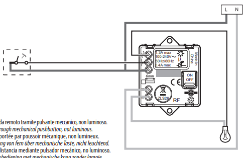

Salve,
ho già installato il gateway per Bticino Now e ho già inserito due relè connessi al mio impianto Bticino Living.
Ora vorrei installare il terzo relè in una camera dove il punto luce è comandato da due deviatori.
Come mi consigliate di procedere con i collegamenti?
Posso inserire il relè connesso tra i due deviatori o necessito di ulteriore elemento?
Se possibile inoltre avere gli schemi di collegamento dei vari dispositivi.
Grazie in anticipo.

Se il relè ha disponibile un contatto chiuso e uno aperto e, che si possa programmare: con un impulso scambia i contatti, altro impulso scambia nuovamente, si può fare. Elimina uno dei due deviatori utilizzando i fili collegandoli ai contatti del relè.

Ma se elimino un deviatore...rimango senza un comando? Leggendo schemi in internet vedo che un punto luce può essere gestito da 3 comandi, deviatore-invertitore-deviatore.
Chiedo quindi se mi è possibile inserire il relè connesso al posto dell'invertitore, e tenere i due deviatori come comandi per accendere/spegnere la luce.
Per info il relè connesso ha:
2 morsetti N
1 morsetto L
1 morsetto /- (aperto/chiuso)
1 morsetto che va all'utilizzatore

Puoi postare una foto del relè? Per poter farti uno schema si deve capire se esistono due contatti uno chiuso e uno aperto per farlo diventare deviatore. Nella scatola di un deviatore che toglierai ci metti un invertitore, al fianco ci metterai una scatola per l'alloggiamento del relè, da cui fuoriusciranno i tre fili che si collegheranno all'invertitore.

StefanoSunda ha scritto:Puoi postare una foto del relè? Per poter farti uno schema si deve capire se esistono due contatti uno chiuso e uno aperto per farlo diventare deviatore. Nella scatola di un deviatore che toglierai ci metti un invertitore, al fianco ci metterai una scatola per l'alloggiamento del relè, da cui fuoriusciranno i tre fili che si collegheranno all'invertitore.
Bticino rele
Qui lo schema di collegamento.
Penso che quasi sicuramente opterò per il deviatore connesso compatibile con Living International, ma non farebbe male sicuramente avere anche lo schema di connessione del relè connesso con 2 deviatori non connessi.
Grazie in anticipo

Non ti conviene utilizzare questo relè, perché non è adatto per inserirlo nella deviata esistente.
