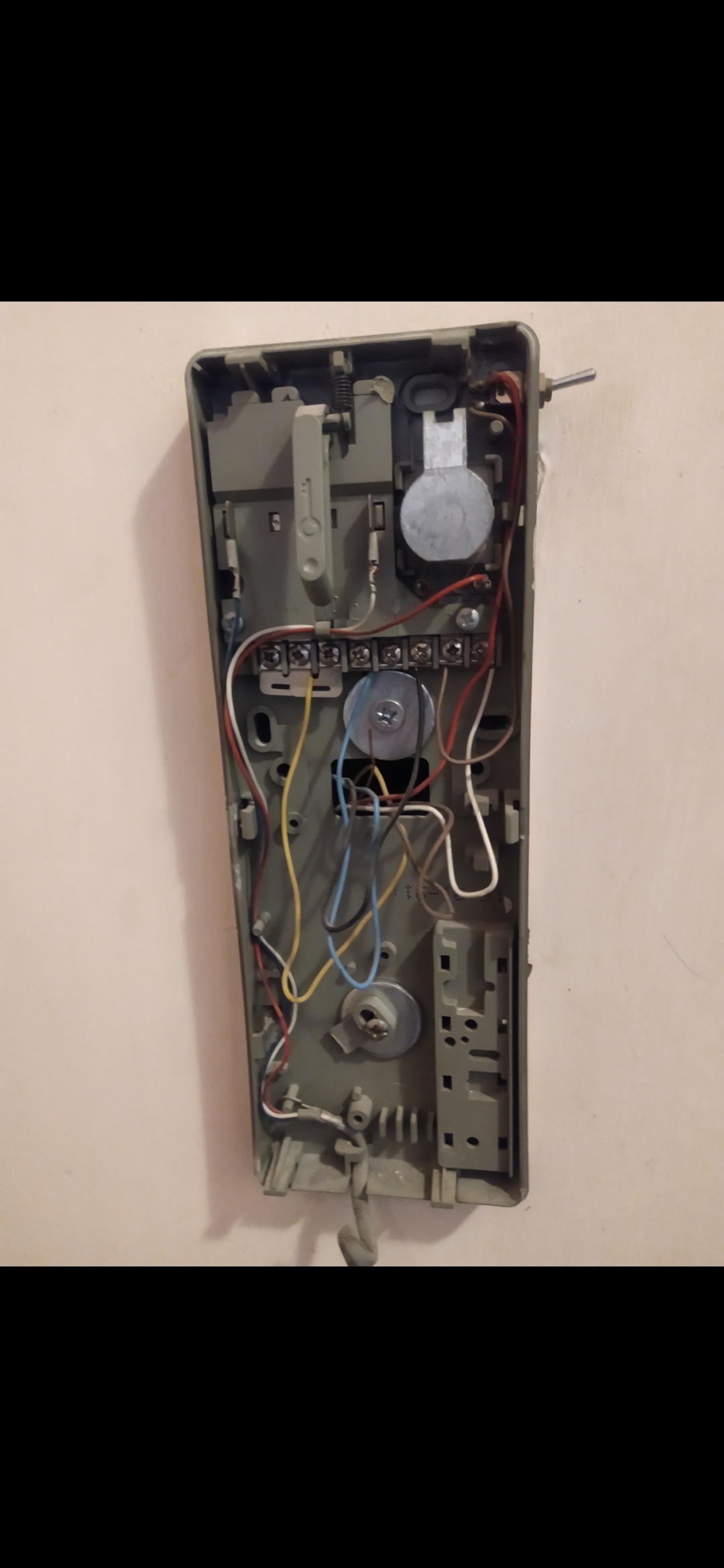

Salve a tutti Ho un citofono Urmet 5 fili modello 1130 anni 90.
Siccome vorrei eliminare il fastidiosissimo ronzatore , cercavo qualche soluzione vantaggiosa.
Stavo pensando se si potesse montare una suoneria esterna tipo "din don"
Avevo trovato a poco prezzo questo prodotto su amazon.
12 volt 2 A .
https://www.amazon.it/FEB-380-Suoneria-Melody-DIN-Don/dp/B00OM07E6M
Secondo voi va bene?
Anche se lo devo montare esternamente non è un problema ..

Chiedo scusa per non aver inserito la foto. Ho una modifica per fare in modo di disattivare il ronzatore[attachment=0]Screenshot_2020-06-18-14-01-31-989_com.miui.gallery.jpg[/attachment]

Se l'impianto é a 12 V e la suoneria puó essere alimentata con corrente alternata (12V), penso sia compatibile. Si tratta di individuare i fili della suoneria, verificare l'alimentazione con un multimetro.

Ci provo anche perché 12 euro è un prezzo che non è esagerato
