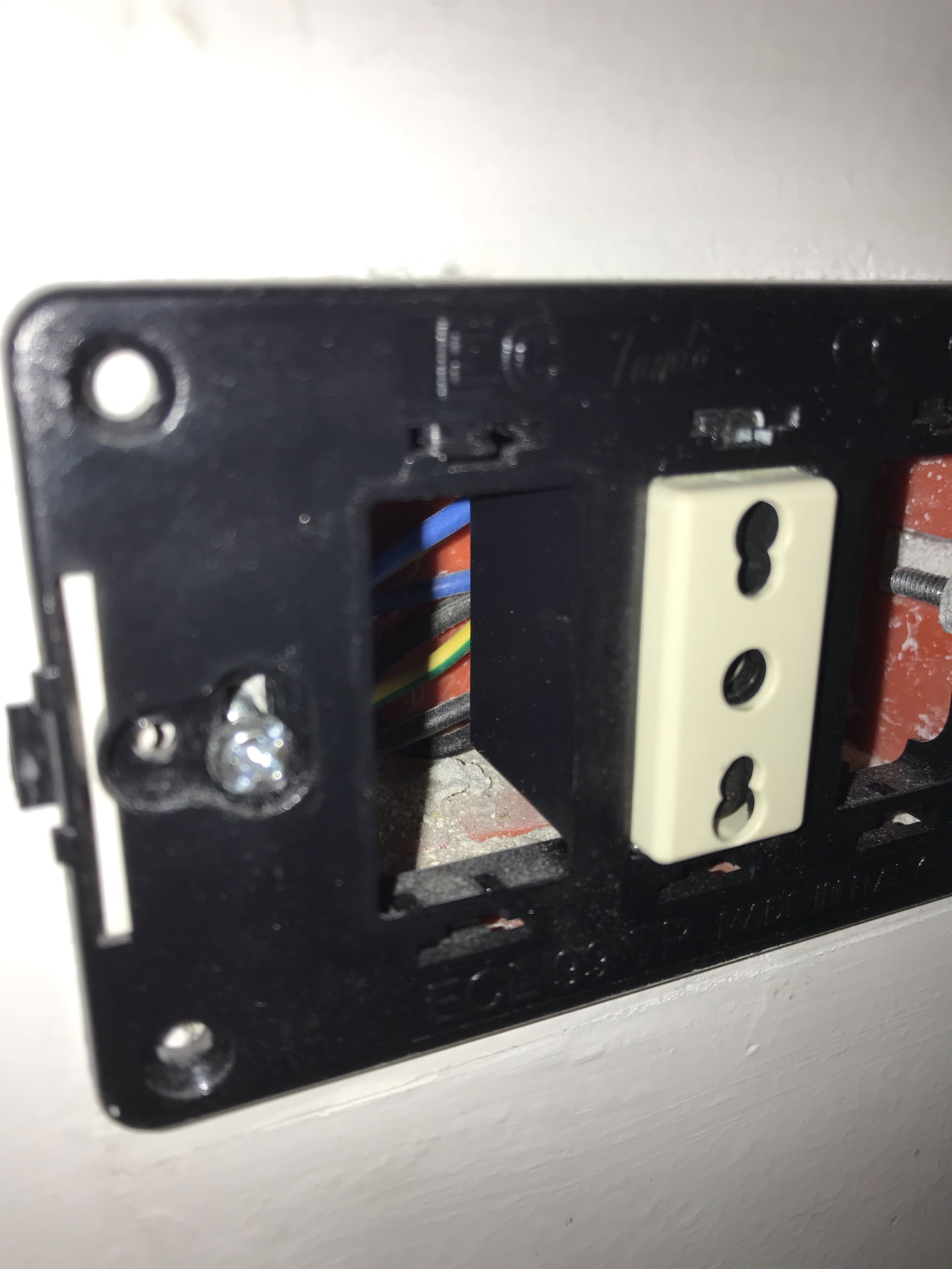

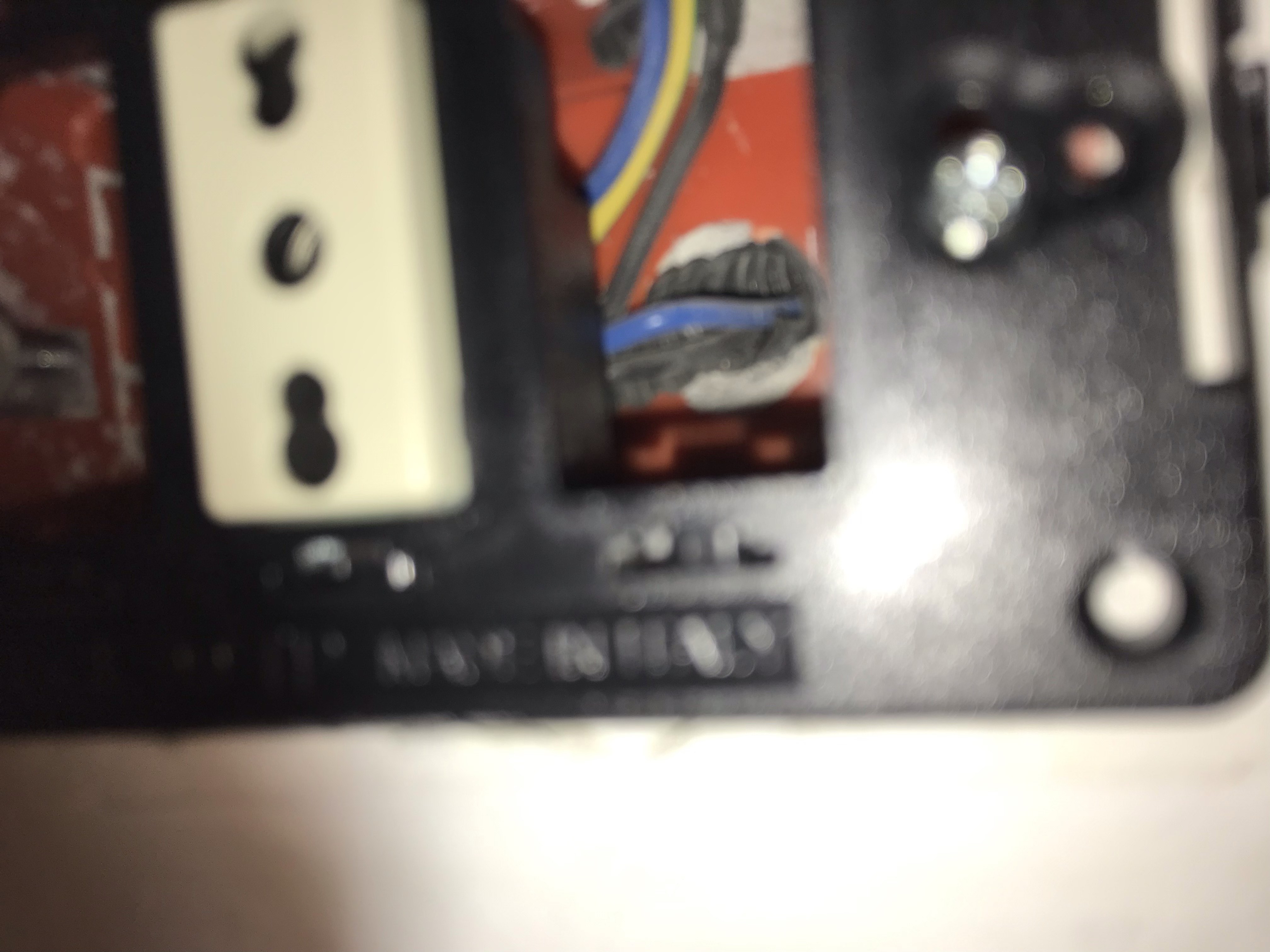

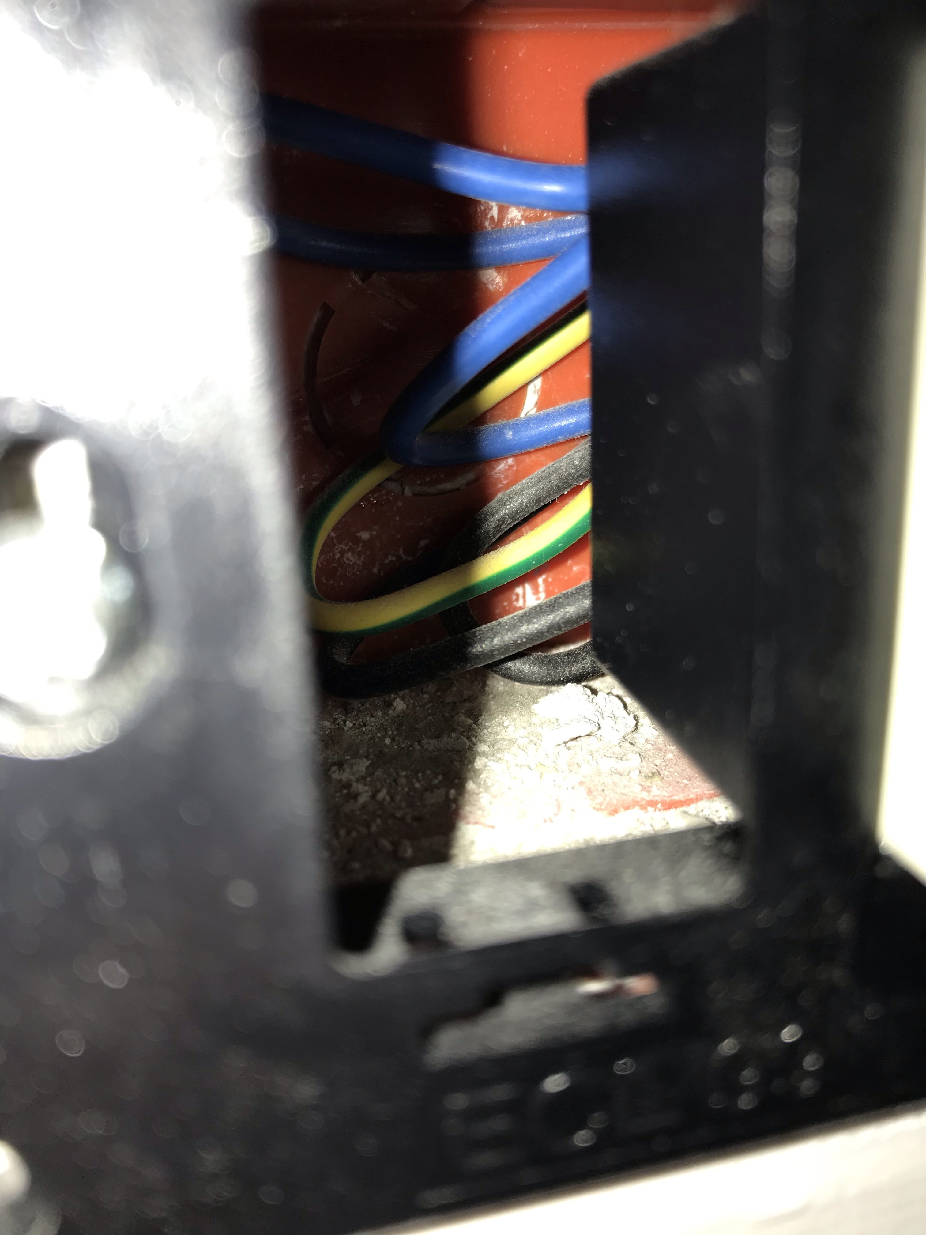

Messaggioda Foto Utentestek94 » 19 giu 2020, 11:20
Grazie delle risposte
Non sono un esperto quindi non so se sono da 0.5 comunque ho smontato una mascherina e ho fatto un paio di foto (ho verificato lo spessore dei fili è uguale in tutte le prese l'unica differenza sta nel fatto che alcune hanno la messa a terra altre no) ditemi voi se sono effettivamente da 0.5, giusto per capire se quanto detto dall'installatore (ovvero una situazione di pericolo imminente) sia vera oppure possa programmare il rifacimento dopo l'estate magari evitando di sovraccaricare l'impianto e prediligendo l'uso delle prese con messa a terra.

Messaggioda Foto Utente6367 » 19 giu 2020, 12:57
Da una rapida occhiata non si vedono pericoli imminenti.

Messaggioda Foto UtenteGoofy » 19 giu 2020, 14:27
A occhio mi sembrerebbero 1,5 mm² ma non ci scommetterei niente, bisognerebbe misurare il diametro con il calibro.

Messaggioda Foto Utentecrit » 19 giu 2020, 23:25
Giudicare un impianto anche domestico da poche foto è molto difficile se non impossibile detto questo non sembrano da 0.5 mmq prova a misurare con un calibro staccando corrente prima. Poi prova a sentire un altro elettricista
