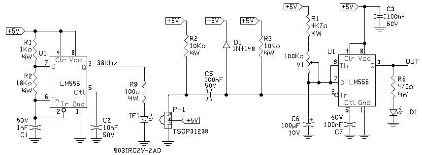

Salve,
ho realizzato il circuito allegato per fare un erogatore di sapone automatico... funziona bene tranne che ogni tanto quando termina l'out temporizzato e si toglie la mano da sotto al sensore IR si riattiva l'out temporizzato...
qualche consiglio? grazie.

Mi sembra che il trigger del monostabile sia incerto..

dove è l'incertezza... ti ripeto funziona bene alcune volte per esempio 2 volte su dieci nello spostare la la mano dal sensore si riattiva... dove potrei agire su questo circuito per evitare?
se aumento c5 a 1µF ed elimino D1 e aggiungo un condensatore elettrolitico da 1µF tra il pin3 di PH1 e gnd?

perché il fotoaccoppiatore in onda quadra?
