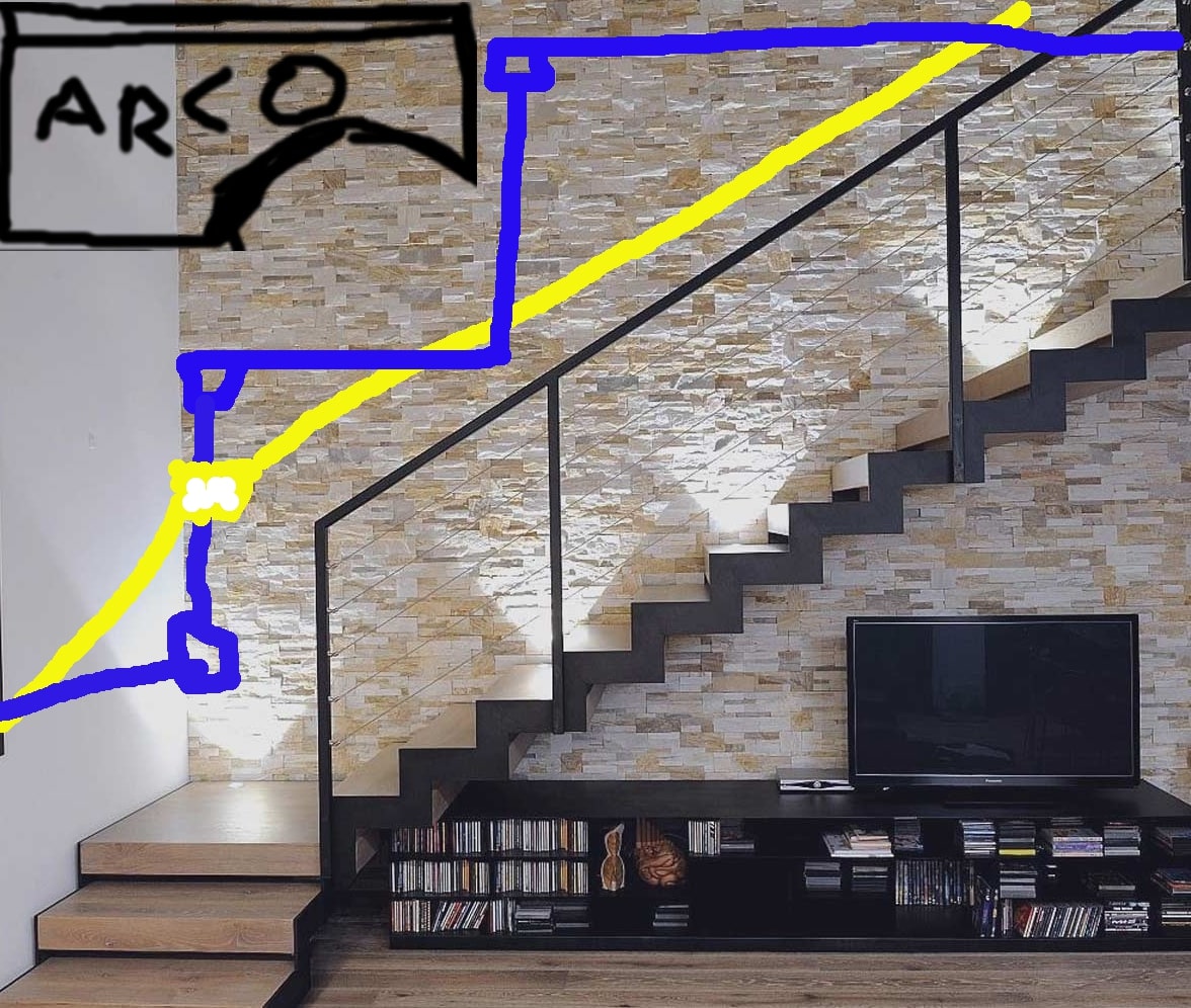

dovrei fare un paio di tracce per portare un paio corrugati, dal piano superiore alla cantina.
La scala ha la forma ad L ed è posta contro i muri portanti (casa in muratura) di uno degli angoli interni della casa. A metà scala c'è un arco che abbassa l'altezza superiore di molto ( trattasi di casa centenaria non di pregio)
Secondo Voi è meglio:
Traccia gialla, che segue in modo parrelo il corrimano ( inquesto caso che altezza da terra è consigliabile?)
Traccia blu , una traccia a "zig zag"
Allego foto, in cui ho disegnato le 2 modalità delle tracce ( la foto l'ho presa in internet ed è puramente indicativa)
ps se avete consigli su dove posizionare le luci di illuminazione della scala ( ora c'è solo una sola in cima alla scala)

Io eviterei, se possibile, possibili curve del corrugato.
Non sono un professionista del settore ed aspetta una voce più autorevole della mia!

All'inizio ero orientato a fare le tracce come nel blu.
Poi un mese fa sono passato d'amico che sta ristrutturando, ed ho visto che gli elittricisti hanno posato i corrugati come indicato nella linea gialla. (fra l'altro ho contato una decina di tubi :cool: ).
L''impianto vero e propio lo commissionerò ad un priofessionista nel mese nel 4o trimestre 2020;
mentre la posa di questi 2 corrugati li traccio ora perché sto imbiancando ( evito di sporcare nuovamente).

io farei il giallo, però raso-terra, non in mezzo alla parete

La guida CEI 64-100 raccomanda di posare le tubazioni sulle pareti in senso orizzontale e verticale e di evitare la posa obliqua.

a che altezza la mettersti 40 cm da terra?
in quel caso potrei pensare di mettere qualche luce nello stile della foto

L' obbliquo è solo per circa 6 metri della scala.
E' un'abitazione molto vecchia con muro in sassi, e non è facile stabilire le migliori modalità e metterle in pratica.
Adottando il metodo con linea blu dovrei mettere una sacco di scatole (circa 6) ed essere più invasivo, contro 3 scatole dele metodo giallo (1 in partenza, 1 sul'angolo , 1 all'arrivo)

iosolo35 ha scritto:La guida CEI 64-100 raccomanda di posare le tubazioni sulle pareti in senso orizzontale e verticale e di evitare la posa obliqua.
io "orizzontale" (per le tracce raso-terra) lo interpreto come parallelo al pavimento, in una scala o in un pavimento in pendenza farei tranquillamente le tracce oblique con la stessa pendenza del pavimento o scala.
La traccia la farei alla stessa altezza delle prese e cassette di derivazione (25 ~ 30cm)

" raccomanda" o prevede ?

Dipende da dove puoi e vuoi mettere eventuali cassette rompitratta e dalla eventuale possibilità di passare nel sottoscala. Ha ragione iosolo35 a ricordare la raccomandazione di evitare le tracce oblique ma anche io come SediciAmpere ritengo valida una traccia parallela alla scala
