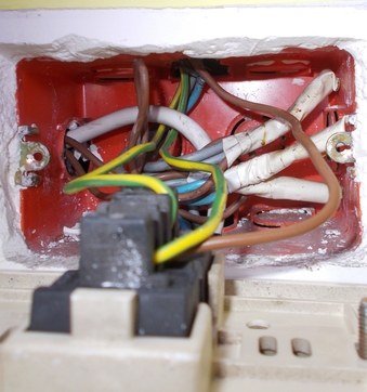

A casa di un mio vecchio parente non si accendeva più il neon esterno da uno dei 2 deviatori interni. Ho smontato quello non funzionante e ne ho verificato la corretta continuità dei 3 poli ed ho anche verificato col cercafase che arrivava corrente. La situazione è questa

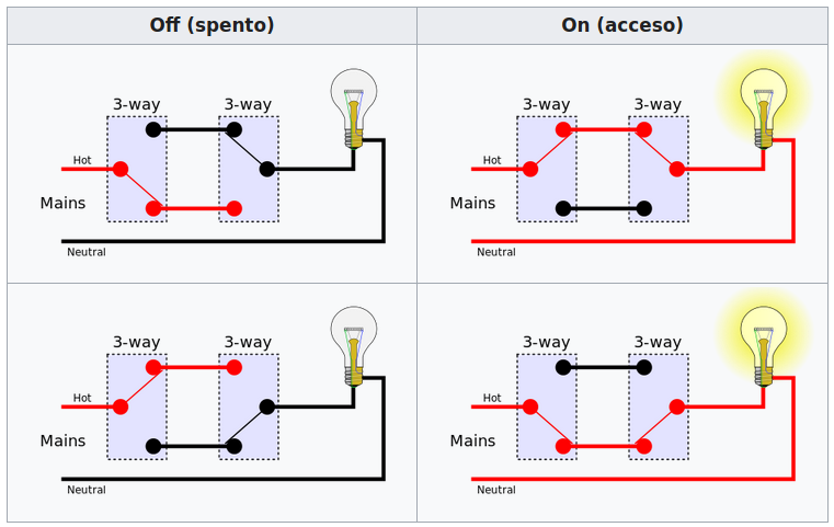

Premettendo che mi muovo molto a tentoni in questo settore, credo che lo schema sia questo
Quindi mi pare che il deviatore che non funzionava era quello dei 2 più "distante" dal neon. Dopo averlo smontato ho sfilato i 3 cavi e rifatto un po' meglio i collegamenti coi poli ma ancora nulla.
Successivamente il parente anziano riprova il deviatore funzionante, tanto perché gli piace stare tranquillo. Acceso il neon da quello funzionante, faccio la prova di spegnerlo dal deviatore non funzionante e si spegne, poi provo anche ad accenderlo ed il neon si accende. Adesso entrambi funzionano correttamente come prima.
Vi chiedo a questo punto una "diagnosi" sul perché uno dei deviatori aveva smesso di funzionare. Stavo per verificare la continuità tra i ponticelli dei 2 deviatori però, a questo punto, ritengo sia inutile perché si sa che ci deve essere, correggetemi se sbaglio. A mio parere di ignorante in materia le ipotesi sono 2: il deviatore molto vecchio che ha fatto cilecca (l'impianto è dei primi 80' e credo che i deviatori siano originali) oppure uno dei 2 ponticelli tra i deviatori è molto rovinato in qualche punto.
Che dite e che mi consigliate di fare? Posso dire che il problema è risolto definitivamente o è meglio effettuare prima qualche altra prova?

Jim80 ha scritto:: il deviatore molto vecchio che ha fatto cilecca
Secondo me è questa, se è vecchio ed è stato molto sollecitato (come nel caso di un neon con reattore e condensatore di rifasamento) avrà i contatti condumati che non fanno più contatto bene. È probabile che il problema si ripresenti

paolo a m ha scritto:Se quello nella foto è un deviatore, quell'impianto ha più di qualche problema: per cominciare che ci fa il conduttore giallo verde?
Non sono elettricista ma è palese che c'è "qualcosa" che è stato fatto male. Basta far presente che tempo fa gli si presentò con frequenza il problema che il differenziale a piano terra scattava e, dato che il parente si scocciava a scendere ogni volta per riarmalo, chiamò un amico elettricista che risolse con poca spesa installando un differenziale a 1^ piano e adesso riarma quello quando succede! Pagare qualcuno per individuare cosa andava in corto gli sarebbe costato enormemente di più e purtroppo non se lo può permettere.

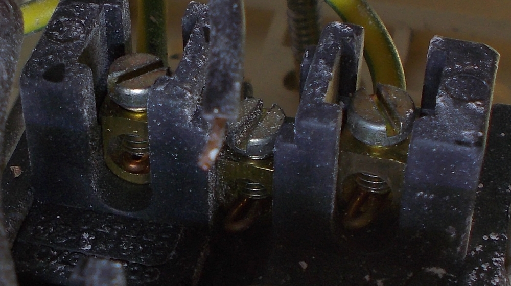

Avevo sostituito il deviatore in cucina e sembrava filar tutto liscio. Ieri tuttavia si è nuovamente presentata la solita problematica. Per effettuare un test di continuità sui 2 ponticelli dei deviatori, ho smontato quello in corridoio. Appena rimosso l'alloggiamento si è spezzato il cavo di fase; questo è ciò che mi sono trovato di fronte
Non sono elettricista ma una cosa del genere non l'avevo mai vista. Non riesco a capire il vantaggio di usare 3 cavi non con i soliti trefoli ma con un unico conduttore di rame; credo siano usati per i citofoni se non erro. Ho rimosso i cavi dai morsetti ed erano "massacrati", ovvero anche gli altri 2 (giallo-verde) stavano per spezzarsi, inoltre i canali dei morsetti presentavano un po' d'ossidazione. Per adesso mi sono limitato a rifare meglio i collegamenti rimettendo in sede i 3 cavi -e tutto funziona correttamente- ma conto di sostituire anche questo deviatore.
Credo che l'ossidazione dei morsetti di questi vecchi deviatori/interruttori/prese sia anche la causa del fatto che ho misurato solo 106V nella presa di corrente del frigorifero, altrimenti non dovrebbe neppure funzionare. Mi sembra la casa degli orrori elettrici.

Parliamo della stessa cosa, ma io non mi fiderei mai a lasciarr un cavo giuntato e nastrato esposto al sole e all'umidità
Mi sembra di capire che quell'impianto abbia diverse cosecda riguardare, chiama un elettricista.
Mettere le mani su un impianto logoro e raffazzonato è pericoloso, c'è il rischio che come tocchi qualcosa se ne rompano altre, finché è il filo del deviatore il danno è limitato, ma se si stacca un filo in un punto (magari nascosto) dove ci sono entrambi i conduttori attivi o un conduttore attivo e una massa c'è seriamente il rischio di mettere in pericolo la vita del tuo parente.
In caso di cortocircuito, ad esempio, quella linea è protetta correttamente? Quel filo sopporta l'energia specifica passante del magnetotermico?
