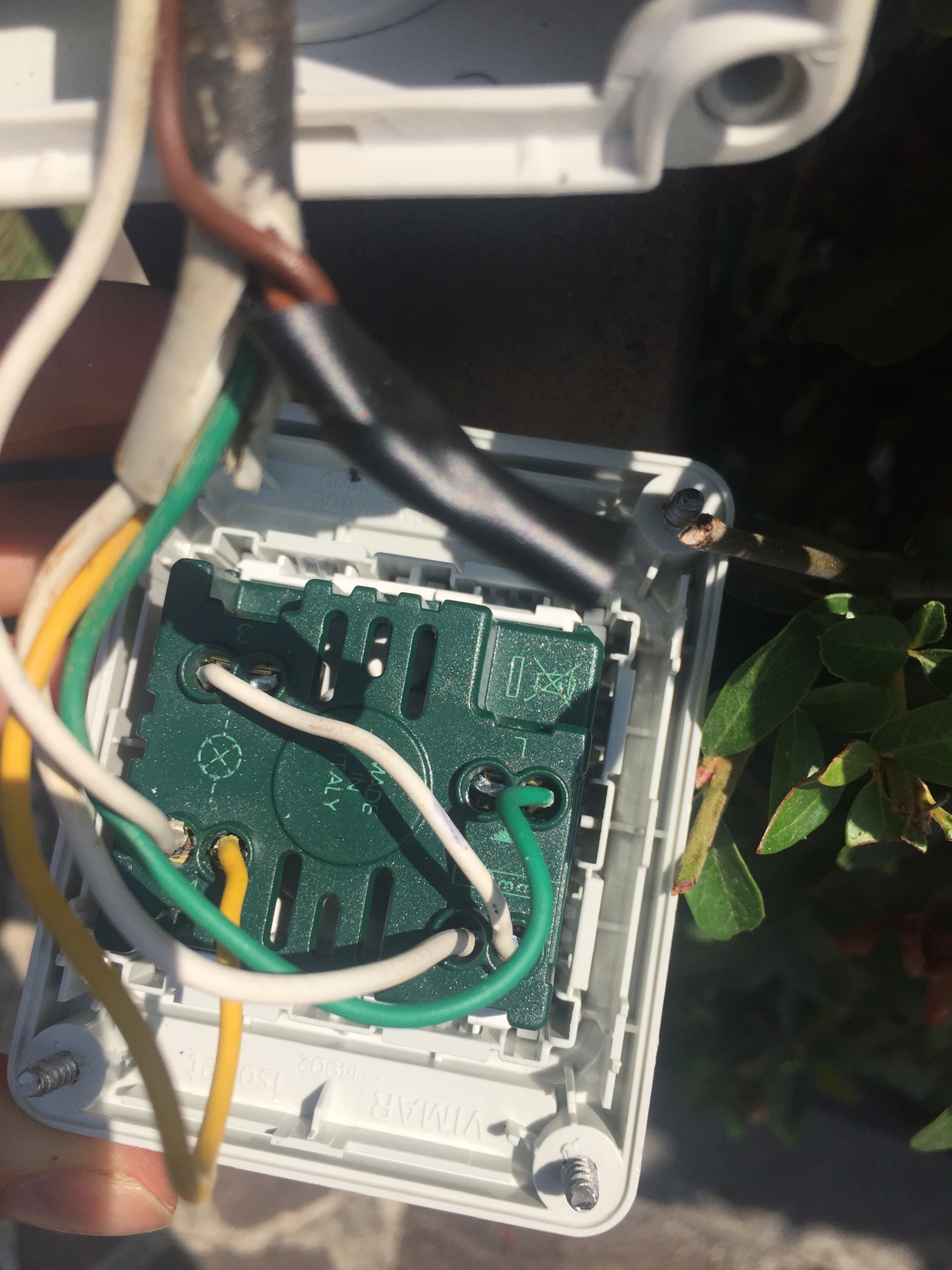

Ciao a tutti,per favore mi potete aiutare nel collegamento dei fili per far funzionare la lampadina all’interno del pulsante.
Così collegato quando schiaccio il pulsante il campanello suona ma la luce non va...
Grazie :D

Dalla fotografia non è che si capisca molto, comunque la lampadina spia del campanello è solitamente collegata in parallelo al pulsante del campanello (per semplificare i collegamenti). Questo significa che nel momento in cui il pulsante viene premuto, ai capi della lampadina ci sarà un notevole calo di tensione, dovuto all'assorbimento elettrico della suoneria (alimentata a bassissima tensione dal secondario di un trasformatore), e la lampadina spia si spegnerà (oppure si illuminerà molto debolmente), per poi "riprendersi" una volta tolto il dito dal pulsante.
Tutto questo è normale, in quanto la spia ha lo scopo di segnalare all'utente, quando fa buio, dove si trova il pulsante da premere. Una volta che l'utente ha trovato al buio il pulsante, anche se mentre lo preme la spia si spegne... non succede niente, il suo dovere l'ha fatto. :-)

Così collegato la lampadina non si accende.come faccio a collegare in parallelo la lampadina al pulsante del campanello?

La lampada è nuova? Da 12V?

Ma la lampadina non è collegata in serie di solito?
Per accendersi collegata in parallelo a quel pulsante dovrebbe arrivare anche il neutro

E' un 14050 ?

Si.serie plana della vimar.

I due fili marroni gli ho dovuti collegare insieme altrimenti non funzionava l’apertura del cancellino con il pulsante dentro casa
