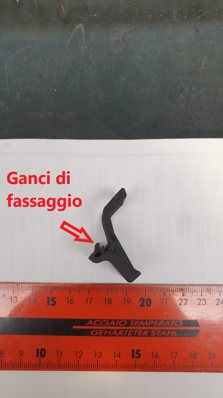

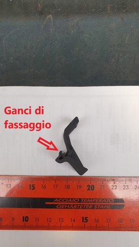

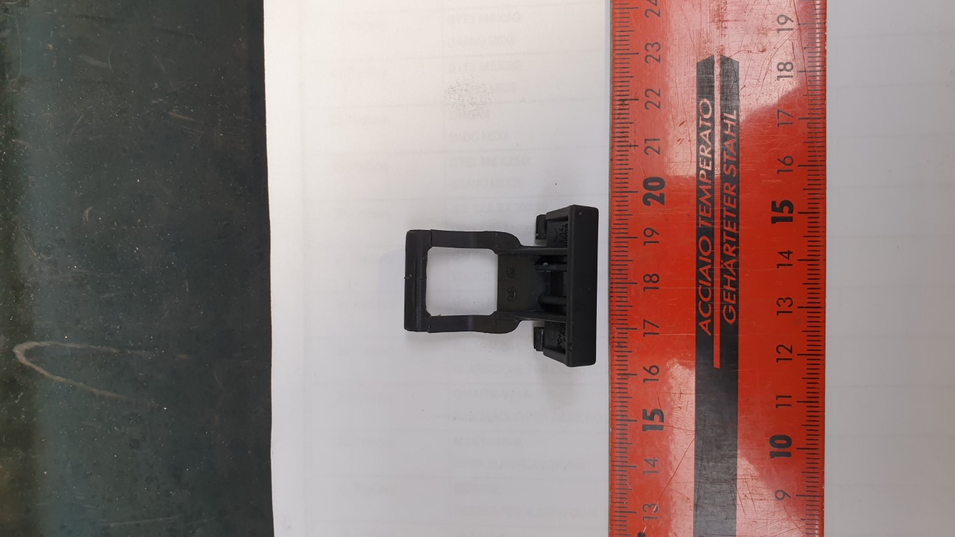

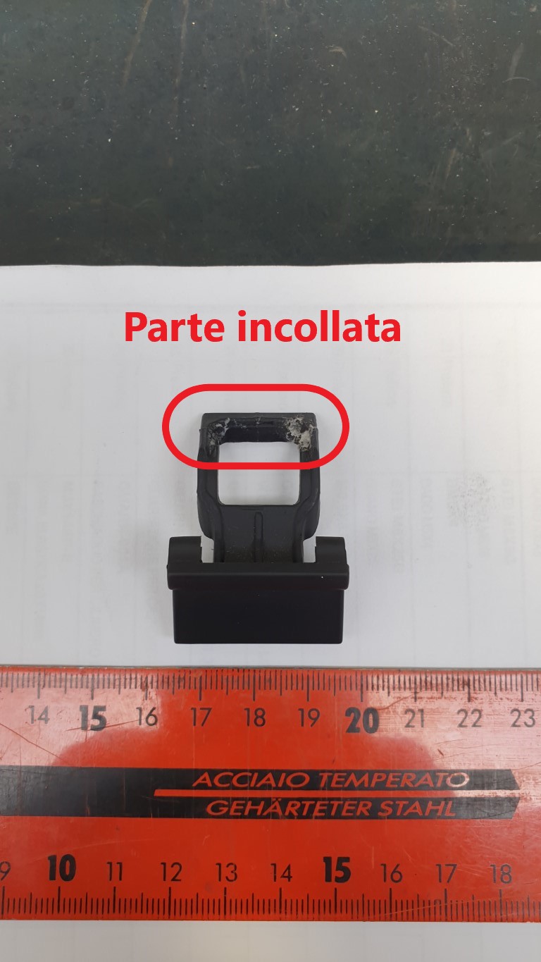

Ciao a tutti,
ecco delle foto del gancio in questione,

Ciao setteali,
forse dalle foto non si capisce bene, ma ci sono molti particolari, molti raccordi e curve da riprodurre a mano e le tolleranze sono abbastanza strette, il gancio dev'essere ben preciso, credo di non avere la tua manualità per riuscire a farlo a mano in metallo, se ci vuoi provare ti pago il disturbo
PlayPic ha scritto:...... se ci vuoi provare ti pago il disturbo![]()
Più che volentieri, anche se te dici che ci sono molti particolari curvi, devo però aggiungere che dalla foto non si vedono i particolari e il pezzo andrebbe visto.
Io, se non trovi soluzioni, posso provarci!
Alex
