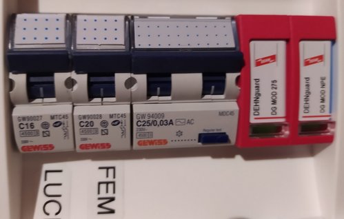

Buonasera a tutti, sottoporrei un problema con l'impianti di casa ma vado per gradi:
L'impianto di casa è formato da due magnetotermici più un differenziale (in foto).
Il quadretto è stato sostituito da poco perché quello precedente aveva 30 anni e 0ogni tanto il differenziale saltava soprattutto di notte. Tuttavia anche con il nuovo quadretto ( al quale è stato aggiunta una protezione per le sovratensioni) continua a saltare solo che salta anche di giorno. Inizialmente pensavamo che il problema fosse in qualche elettrodomestico avesse qualche problema (lavatrice o asciugatrice si linea FEM) perche staccando l'asciugatrice il problema sembrava non presentarsi , poi si presenta comunque anche se più raramente. Attualmente per utilizzare la lavatrice dobbiamo tenere staccata l'asciugatrice. Voi direte "beh è asciugatrice che ha dei problemi oppure qualche dispersione sulla linea FEM). Ieri sera abbiamo provato a collegare la lavatrice e asciugatrice anche su un'altra presa sulla linea Luci ma è scattata comunque. Il problema ha iniziato a presentarsi più frequentemente due anno fa quando abbiamo installato un condizionatore che appena montato faceva saltare il vecchio differenziale per tre o quattro volte prima di rimanere su. Poi quest'anno abbiamo sostituito gli altri climatizzatori in casa e non vorrei che la somma di eventuali nuovi filtri di rete su questi dispositivi disturbassero il differenziale che dalla foto mi sembra essere un comune AC . Quindi la mia domanda è la seguente: C'è la possibilità di capire se è il differenziale che non è adatto all'impianto di casa? Quali test posso fare? Ho letto che potrei anche misurare con un tester se tra fase e neutro nelle prese ho tensioni oltre i 10Volt per capire se ho dispersioni nell'impianto. Grazie per l'aiuto.

Grazie a tutti per le risposta, al frigo non ho pensato perché questo problema NON si presenta se stacco le prese della lavatrice e asciugatrice. Ora ho provato a cambiare le due prese e il bipolare da 16A per capire se il problema fosse per caso lì ma non è cambiato nulla . Ho fatto una misurazione con il tester . Tra terra e neutro ho 230 volt mentre tra fase e terra ho 2-3 volt (o viceversa) quindi sì, c'è un minimo di dispersione ma non dovrebbe essere quello. L'impianto ha più di 30 anni. Ho fatto un'altra misurazione misurano eventuale resistenze ai capi di fase e neutro delle spine, la lavatrice segna 440KOhm circa mentre la l'asciugatrice meno di 0.9MOhm. Non so se possa essere utile quest'ultima misurazione. Comunque sembra un problema sulla linea FEM domani proverò a staccare gli altri elettrodomestici sulla FEM per capire se hanno qualche altro problema. Ah i condizionatori non sono sulla FEM ma sulla linea delle luci cioè tutto il resto dell'impianto. Sulla FEM direi di avere solo le prese 16A.

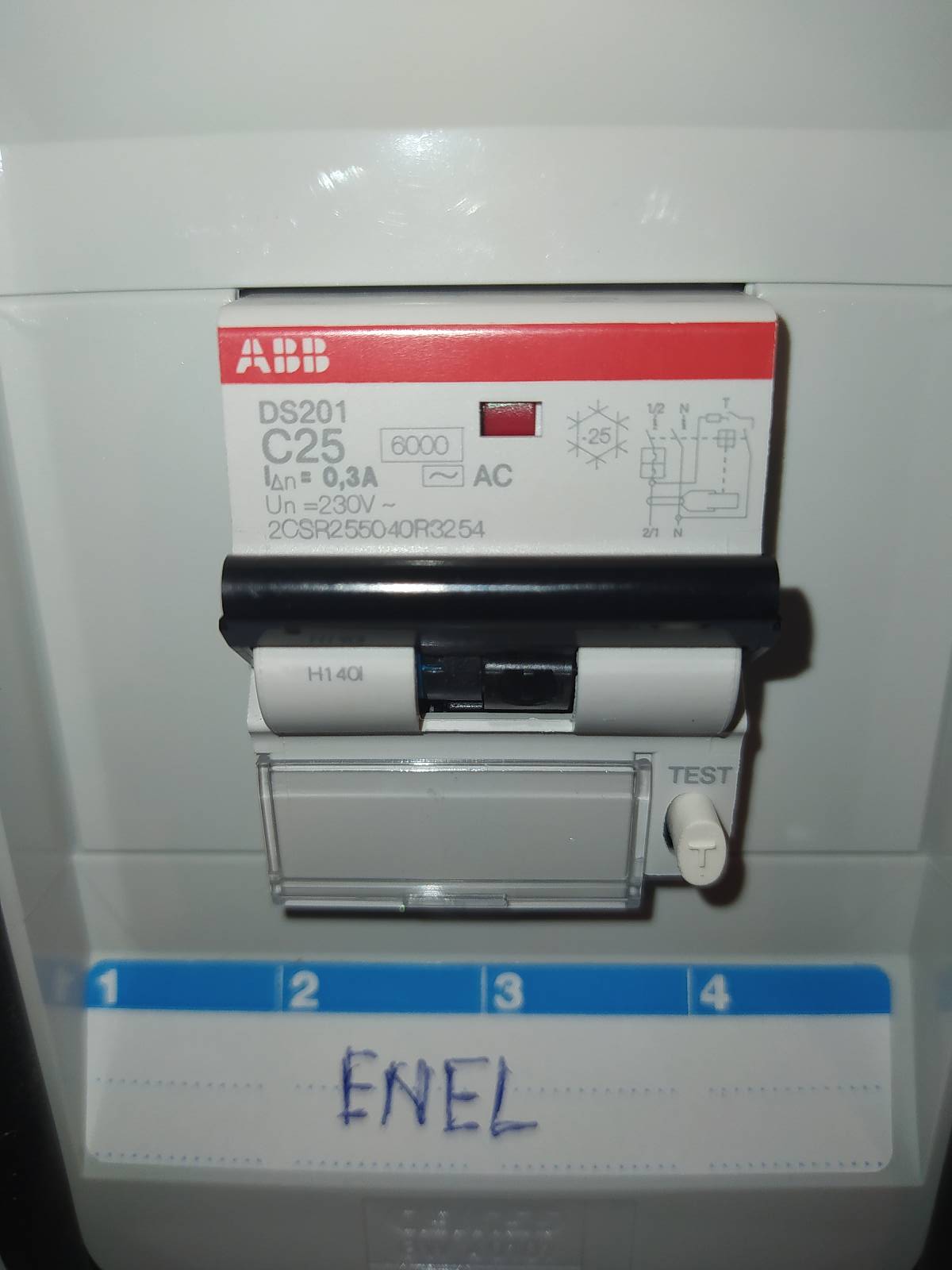

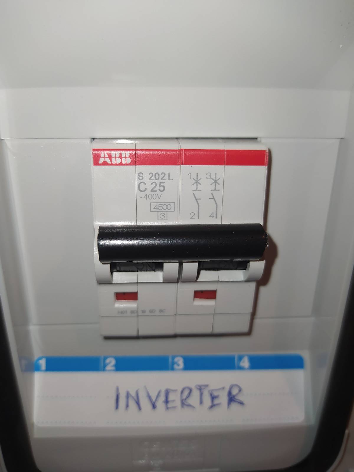

Questo sono gli interruttori dell'inverter. Uno è un AC ma l'altro non lo conosco ma dalla pagina prodotto sembra un classe C .
https://new.abb.com/products/it/2CDS242701R0254/s-202-l-c25-4-5-ka-curva-c-25-a-s200l-2p-c-25-ampere
https://new.abb.com/products/2CSR255040R1254/ds201-c25-ac30-rcbo

Lato inverter non dovrebbe esserci anche un differenziale? Quello è solo magnetotermico.

Buono il fatto di averne uno da 300mA in ingresso enel, ma penso dovresti averne uno anche lato fotovoltaico

DavideChinelli ha scritto:Lato inverter non dovrebbe esserci anche un differenziale?
Il DS201 mi pare di capire che è un differenziale. Siccome mi hanno lasciato (credo) lo schema elettrico dell'impianto, do un occhiata e poi ti dico. Anche io credo che lavatrice e ascigatrice assieme facciamo oltrepassare un limite ma la cosa strana è che sono anni che sono collegate in questo modo ma non hanno mai avuto problemi. Gli unici dispositivi nuovi nelli'mpianto sono tre inveter Daikin e una TV a Led cambiati quest'anno. Ho letto che i Daikin hanno dei filtri fatti un po' male e potrebbero dare problemi, non vorrei che avendone 4 in casa in somma possa essere loro.
