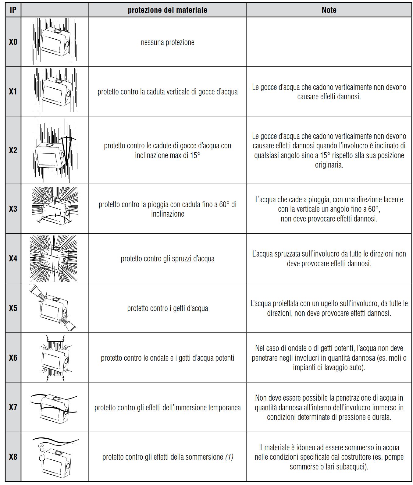

"All'aperto" vuol dire poco, dipende da come sono esposti e dal tipo di pioggia / spruzzo / ondata previsti.
Se è all'aperto sotto un riparo potrebbe non servire un IP per i liquidi.
Volendo estremizzare poi le linee aeree nude non hanno nessun grado di protezione.
IP X4 è protetto da spruzzi in ogni direzione

In effetti la CEI come la IEC sono un po' vaghe. Avevo visto, mi sembra la norma norvegese, le prescrizioni di IP con i disegni a seconda dei casi: completamente libero, sotto una sporgenza a mensola, a muro, sotto una tettoia aperta ai lati...

Se è una linea in cavo non serve IP il cavo deve essere idoneo per posa all'esterno la canalina é sufficiente che faccia ombra proteggendo dai raggi solari

Non serve grado di protezione per i cavi FG16, vanno protetti dai topi e dai ladri non dall'acqua.
