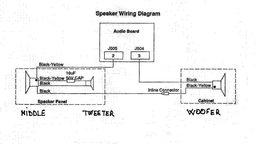

L' uscita è verso tre altoparlanti messi in serie-parallelo tra loro, vedi annesso schema elettrico. Già ho modificato la scheda audio eliminando i filtri passa basso, ora passerei a dei filtri crossover per migliorare la qualità del suono, che peraltro non è eccelsa: viene trasformata da digitale ad analogica con integrati di 25 anni fa, non si può pretendere, inoltre l'impianto, con i suoi millanta e uno filtri passabasso non rifulge per nitidezza di suoni
Altoparlanti da 4 ohm di impedenza in monofonia, pensavo a dei filtri semplici: 10-12 db per ottava, ho messo un condensatore elettrolitico da 10 μF in parallelo al woofer e già è migliorato l'audio.
Consigli e/o suggerimenti ?

Non sei per niente preciso nello schema e neanche nella domanda.
Il collegamento che c'è nel riquadro del middle e tweeter, non è chiaro.
Hai messo un condensatore e hai disegnato una resistenza.
Non hai fatto lo schema con fidocadj.
Così non avrai risposte.

Tutti e tre i componenti sono da 4 ohm?
Sai se Il finale regge un carico di 4 ohm, oppure il minimo è 8 ?

Per parlare di crossover il minimo sindacale è questo.
Se non conosci alcun parametro dei tre altoparlanti potresti tentare con dei valori che si usano comunemente:
come induttanza = 0,47mH e condensatori sul medio 10uF sul Tweeter 4,7uF.
I valori sono indicativi giusto per fare qualche prova e capire se la strada è quella giusta.

io ho usato LC per ogni canale, forse il più complesso è il MID, dove devi avere filtraggio di banda, per tutti i canali però è importante valutare come si comporta alla freq. di risonanza, può dare luogo a bassissime impedenze (dannose per il finale) e risposte fortemente distorte.
Io lo feci con analisi in diretta della risposta, applicando genereatore di segnale sweep in ingresso ed oscilloscopio in uscita, il risultato è molto buono.

Prova a dirglielo alla Williams Electronics Inc. americana, lo schema lo hanno disegnato loro, io ho semplicemente scannerizzato il tutto. Operation Manual of Dracula, page 3-23 https://www.ipdb.org/files/3072/William ... Manual.pdf se ancora non capisci non ti vergognare a chiedere , ti spiegherò.
Magari anche la lingua italiana, visto che non capisci la domanda.
Grazie comunque per l'accoglienza al mio primo messaggio.
_.-.-.-.-.-.-.-.-.-.-.-.-.-_
Ringrazio invece chi mi ha gentilmente risposto: sì gli altoparlanti sono tutti da 4 ohm, ragionevolmente, dato che sono alimentati da un comunissimo integrato, possono andare anche a 8 ohm.
Vorrei un attenuazione di banda leggermente più alta dei 6 db dati da un singolo componente.
Ripeto, il tutto non è certo ad alta fedeltà, si tratta dell'audio di un flipper, non di un amplificatore di marca.
Quello che leggermente mi complica il circuito è la disposizione degli altoparlanti, il woofer in serie e gli altri due in parallelo tra loro, cosi' i classici filtri crossover non possono essere usati, per questo motivo chiedo.

Probabilmente l'amplificatore non può lavorare su 4 ohm, perciò hanno messo il woofer in serie, per fargli "vedere" 8ohm.
Io lascerei stare tutto così com'è
Per migliorarlo, l' unica soluzione che mi viene in mente è la sostituzione degli altoparlanti

LupoSergio ha scritto: ho messo un condensatore elettrolitico da 10 μF in parallelo al woofer
Occhio: in questo modo nella banda degli alte frequenze l'amplificatore vede 2 ohm,
Aggiungi una resistenza da 4,7ohm in serie al condensatore
