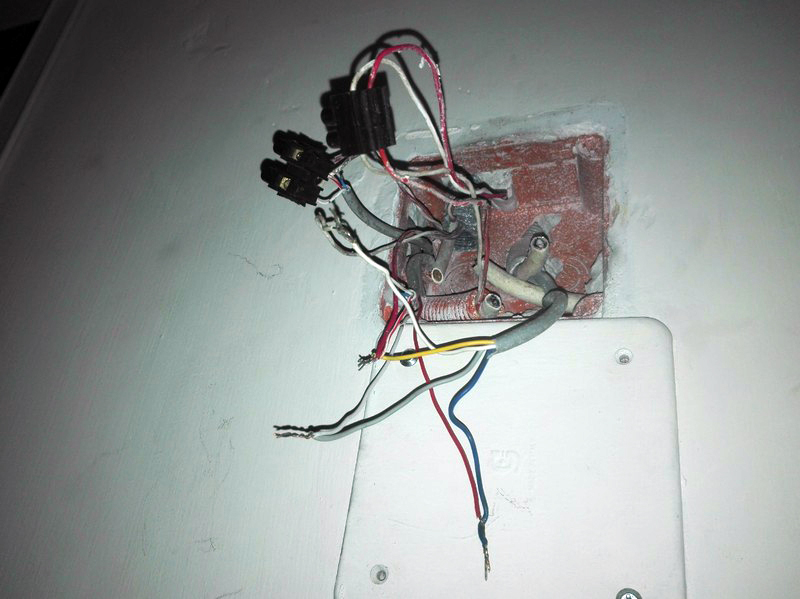

Vorrei sapere come deovrebbero essere montati i cavi che si vedono nell'immagine allegata per eliminare il degrado ed ottenere il massimo della velocità di navigazione.
La cassetta si trova in un corridoio tra 2 stanze dove in una c'è il modem

Innanzitutto complimenti a chi ti ha fatto una simile porcheria adatta alla rubrica ambratheryou.
Poi occorre capire se hai una connessione vdsl (modem fibra oltre i 30 mega e linea telefonica voip) o hdsl modem adsl classico (fino a 20 mega con telefono sulla linea in rame) prima di risponderti correttamente.
Poi dovresti postare la foto sul sito e non mettere un link ad un sito esterno altrimenti quando tra qualche mese la foto sparisce chi legge questa discussione non capisce di cosa si tratta.
Anche il titolo se posso permettermi sarebbe più corretto se fosse" Miglioramento connessione linea in rame modem ADSL/VDSL".
Scusami se ho commesso questi errori!
Ho una connessione hdsl con modem adsl classico fino a 20 mega con telefono sulla linea in rame

Non occorre che ti scusi era giusto per rendere più facile la lettura anche per chi legge a posteriori.
Nel tuo caso io toglierei le giunte fatte coi mammut e salderei i fili dopo averli attorcigliati delicatamente.
Poi un po di termorestringente o nastro ben avvolto.
