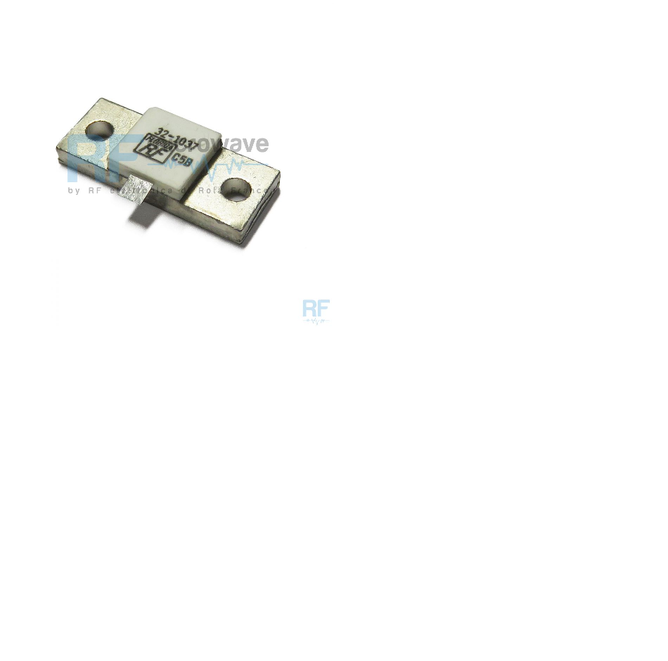

Ho recuperato in un mercatino 4 resistenze antinduttive per 2 soldi.
Ho fatto una serie parallelo per realizzare un carico fittizio per le HF.
Ho realizzato il tutto ma misurando le stazionarie è come se non avessi alcun carico collegato alla fine del cavo di collegamento.
Tanto esce e tanto ritorna!
Controllato e ricontrollato ma non c'è nulla da fare.
Dove sbaglio?

Le resistenze scaldano ragionevolmente?
Di che frequenza parliamo?
Non è che le resistenze sono direttamente sul misuratore?

EcoTan ha scritto:Le resistenze scaldano ragionevolmente?...
Non ho provato con la serie/parallelo, stazionarie troppo elevate.
EcoTan ha scritto:...Di che frequenza parliamo?...
Per il momento sto provando sugli 11 metri di cui dispongo di un muletto.
EcoTan ha scritto:...Non è che le resistenze sono direttamente sul misuratore?
Temo di non aver capito!
Il carico è collegato direttamente al Rosmetro al posto dell'antenna con un cavo da 3 mt.
Comunque ho provato le singole resistenze da sole mandandogli "botte" da 100 W e non fanno una piega con le stazionarie indicate dal costruttore.
Forse le resistenze non sono indicate per una serie/parallelo?

Forse, credo, di aver scoperto l'arcano.
La RF non digerisce di entrare tramite l'aletta della resistenza.
Per motivi di comodità ero entrato sulla prima resistenza della serie tramite una vite.
Ora provo a rovesciare la situazione e vediamo che succede...

Messaggioda Foto Utentesetteali » 31 ott 2020, 0:42
Ciao @abusivo,ben ritrovato, il nuovo lavoro ti impegna molto!
Che tipo di resistenze sono puoi fare una foto?
Sono per caso tipo questa?

Messaggioda Foto Utenteabusivo » 31 ott 2020, 0:55
Ciao 7ali ben ritrovato e riletto anche a te!
A dire il vero il nuovo lavoro non mi affatica più di tanto.
Non è che mi entusiasmi però di questi tempi è oro colato.
Tra l'altro ora sono ancora in ferie e ricomincio il 5 PV.
Ad ogni modo la resistenza è proprio quella della foto.
Alla fine ho scoperto che la RF DEVE entrare solo e unicamente dall'apposito piedino.
Per fare prima e per stare comodo ero entrato tramite una vite ma non funziona.
Ho rifatto la serie entrando dai piedini dorati e tutto è tornato a funzionare come dovrebbe.
Ho testato il carico con 500 W e funziona benissimo scaldando il giusto un enorme dissipatore.
Ho scoperto una cosa che non conoscevo...

abusivo ha scritto:Mi sembra strano...
In generale, entrando dall'aletta ci sarebbe più irradiazione, ma che proprio le stazionarie possano schizzare effettivamente è strano.
