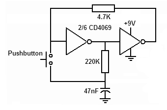

Buongiorno,
avrei bisogno di utilizzare un relay normale, comandato da un pulsante sia in apertura che in chiusura.Il relay che devo usare ha una bobina a 5V e 30 mA di corrente e vorrei comandarlo da un unico pulsante come da schema, non ha importanza la tensione di controllo, se positiva o negativa, l'importante è che ad ogni comando il relay mantenga lo stato, chiuso o aperto.
Lo schema è soltanto l'inizio del circuito .
Ringrazio già da ora tutti quelli che intervengono.
Alex

si può fare con un flip-flop tipo T, guarda qua https://it.wikipedia.org/wiki/Flip-flop
Feci una cosa del genere con un paio di operazionali, e qualche condensatore, tanti anni fa, aveva il vantaggio di essere molto meno sensibile a disturbi di qualunque natura, ma non credo di avere più lo schema.
saluti.

Cerca "toggle switch circuit", ne trovi quanti ne vuoi

Se non mi sono sbagliato (vado di fretta perché devo andare al lavoro... :mrgreen: ) questo dovrebbe (forse :mrgreen: ) essere un T Flip Flop a relè:
... sai che bel ticchettio quando funziona. ;-)
O_/ Max
P.S.
Se ho sbagliato qualche connessione correggetelo pure :ok:

Messaggioda Foto Utentelelerelele » 5 nov 2020, 11:47
magari è funzionale Foto UtenteMax2433BO
a rigor di logica, mi pare che avere un funzionamento da flip-flop, senza un clock non funzioni...magari mi sbaglio. :?

Potrebbe essere fatto
- con un 555.
- con un scr
- con le porte logiche
- con un flip flop integrato
A quale soluzione pensavi?
O quale preferiresti?

Ciao, questo funziona.

semplice toggle
semplice vero?

Intanto un grazie a tutti per l'interessamento e inizio a rispondere dall'ultimo intervento:
Foto Utentetonnoto, usa un integrato cosa che non volevo adoperare.
Foto UtenteElidur, il 555 l'avevo già provato in passato e sono d'accordo che è perfetto, ma volevo un qualcosa di più semplice.
Foto Utentestefanopc, per il 555 come sopra e pure per le porte logiche e F/F, per l'SCR, l'avevo escluso perché gli schemi che ho sempre visto, ha bisogno anche del reset, difatti preferivo un qualcosa a transistor.
Foto UtenteMax2433BO è carino il F/F , ma forse è un pochino rumoroso, andrebbero ritardati leggermente a gruppi e realizzare una melodia :D
Foto Utenteedgar, ho guardato e ho trovato alcuni circuiti interessanti, ora li proverò per scegliere quello che mi piace di più.
Foto Utentelelerelele sono sempre F/F con integrati.
Un paio di giorni e vi saprò dire quale schema ho utilizzato.

Messaggioda Foto UtenteMarcoD » 5 nov 2020, 19:36
E' un periodo di noia, ti propongo il circuito, disegnato in pochi minuti, dopo aver visto quello di Foto Utentetonnoto a FF con le porte.
R6 limita la corrente di scarica del condensatore nella base.
R7 e il LED sono solo per visualizzare il funzionamento.
Qualche studente volenteroso e abile potrebbe calcolare i vari punti di lavoro dei transistor.
Non sono sicuro che funzioni, non lo ho provato; i valori sono messi " a naso", se lo provi e
riferisci i risultati, mi fai cosa gradita.
P.S:
Forse R6 deve venire ridotto a 100 ohm, altrimenti non si diseccita il transistor.
