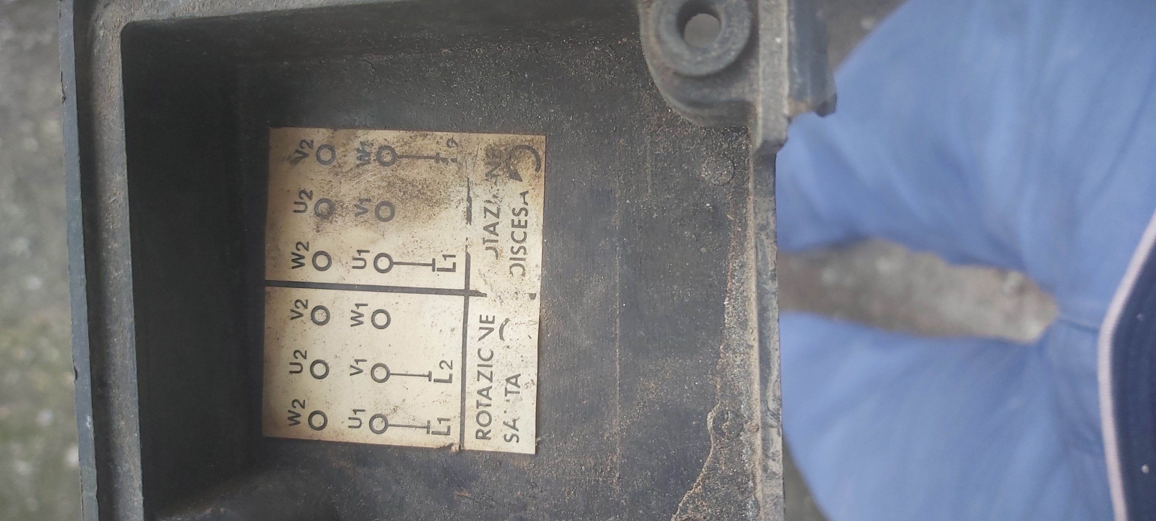

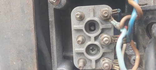

Salve a tutti, un mio lontano parente mi ha lasciato questo motore da montacarichi. Solo che i fili sono staccati e il motore non funziona. Volevo chiedere a voi esperti un consiglio su come collegare i fili.
Grazie mille a tutti.

Un cavo su U1, e a seconda se alimenti V1 o W1 sale o scende.
Ha in condensatore per caso?
Perché ne ho uno simile, ma nel "telecomando" c'è dentro anche un condensatore, oltre al fungo di emergenza.
Dovresti avere un deviatore monostabile, dove entri con il comune (al centro del deviatore) e i due laterali li mandi a V1 e W1.
Il neutro diretto su U1.
Devo vedere poi come è collegato il condensatore nel mio montacarichi perché non ricordo di preciso. Ricordo solo che sono 4 fili, probabilmente si tratta di 2 condensatori nello stesso chassis

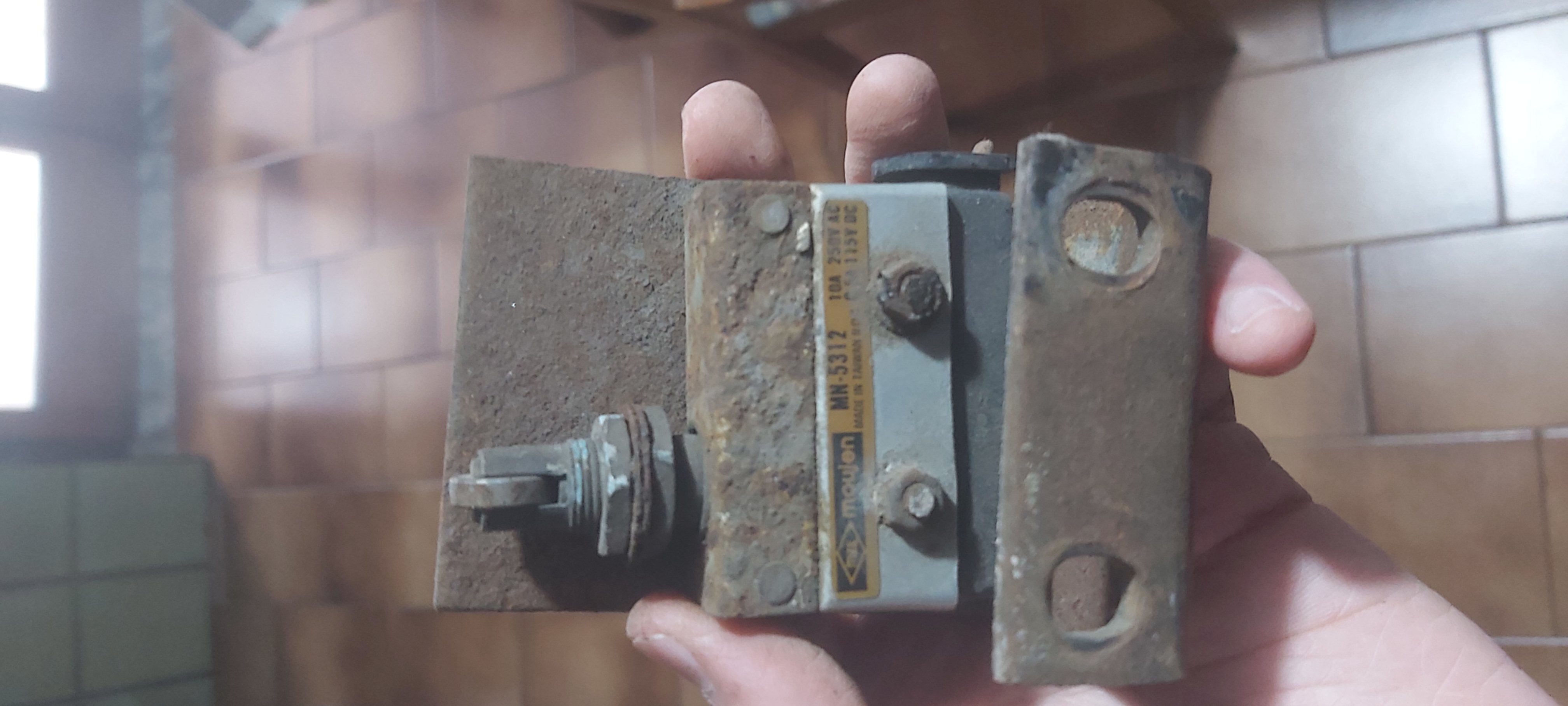

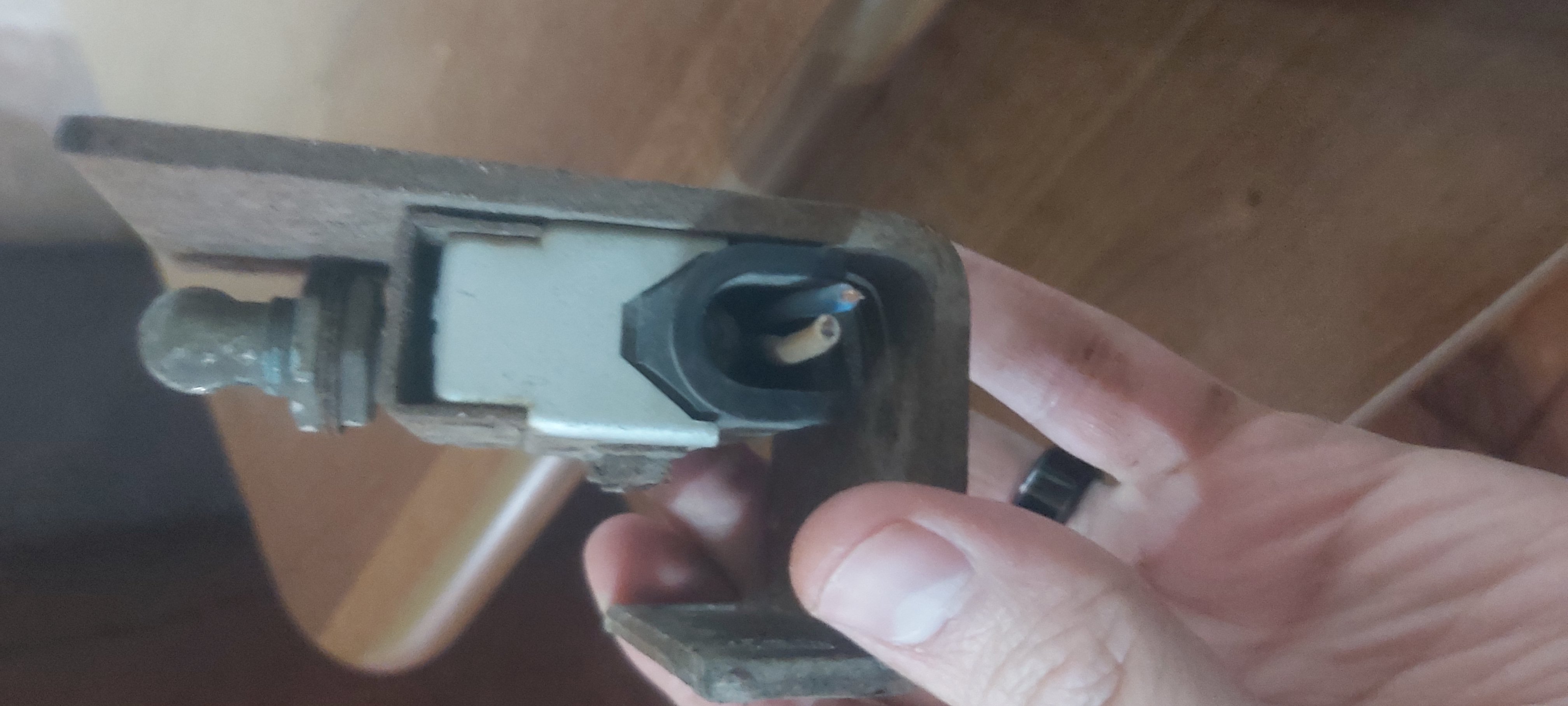

Ciao ti ringrazio per la risposta. Il deviatore sarebbe questo?

DavideChinelli ha scritto:Un cavo su U1, e a seconda se (...)
Davide sul deviatore ho il contatto comune che collego su U1,il contatto NC e il contatto NO. I fili però erano solo sul comune e su NC, devo aggiungere un altro filo su NO?

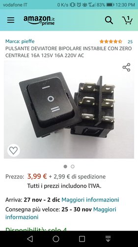

Quello che hai messo è un finecorsa.
Serve per fermare il motore quando hai avvolto tutto il cavo.

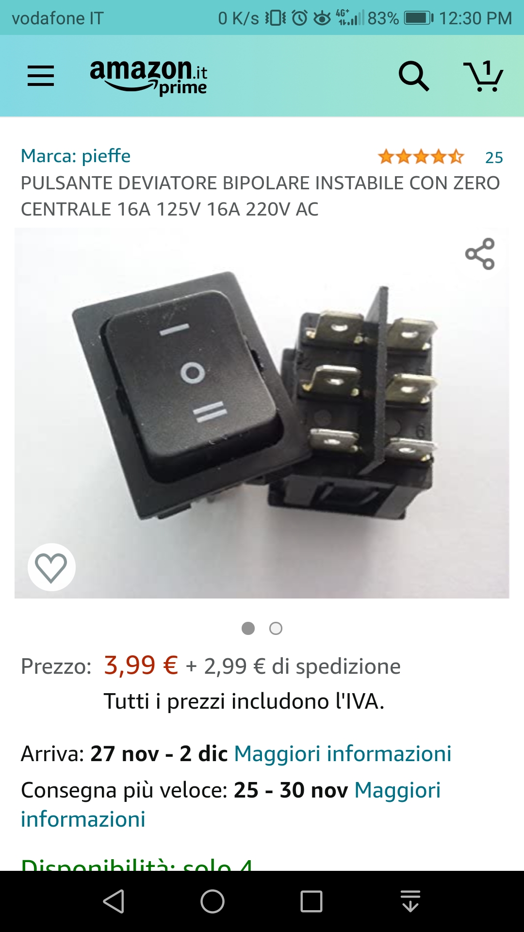

Ti serve un deviatore con zero centrale (possibilmente monostabile): quando lo ladci va in posizione zero, cioè ferma il motore nel punto in cui ti trovi. Usando un deviatore civile avresti solo salita e discesa ma non la possibilità di fermare il motore.
Il mio deviatore ha 6 contatti ma ha anche il condensatore. Nel week end, se hai pazienza vedo di farmi uno schema elettrico del mio, faccio una foto e la uppo sul forum. Non chiedetemi di fare lo schema con fidocad che sto facendo tutto da cellulare (non ho PC disponibili in questo periodo).

Messaggioda Foto UtenteDavideChinelli » 20 nov 2020, 13:31
Intanto ti lascio uno screenshot del deviatore che avevo comprato io all'epoca.

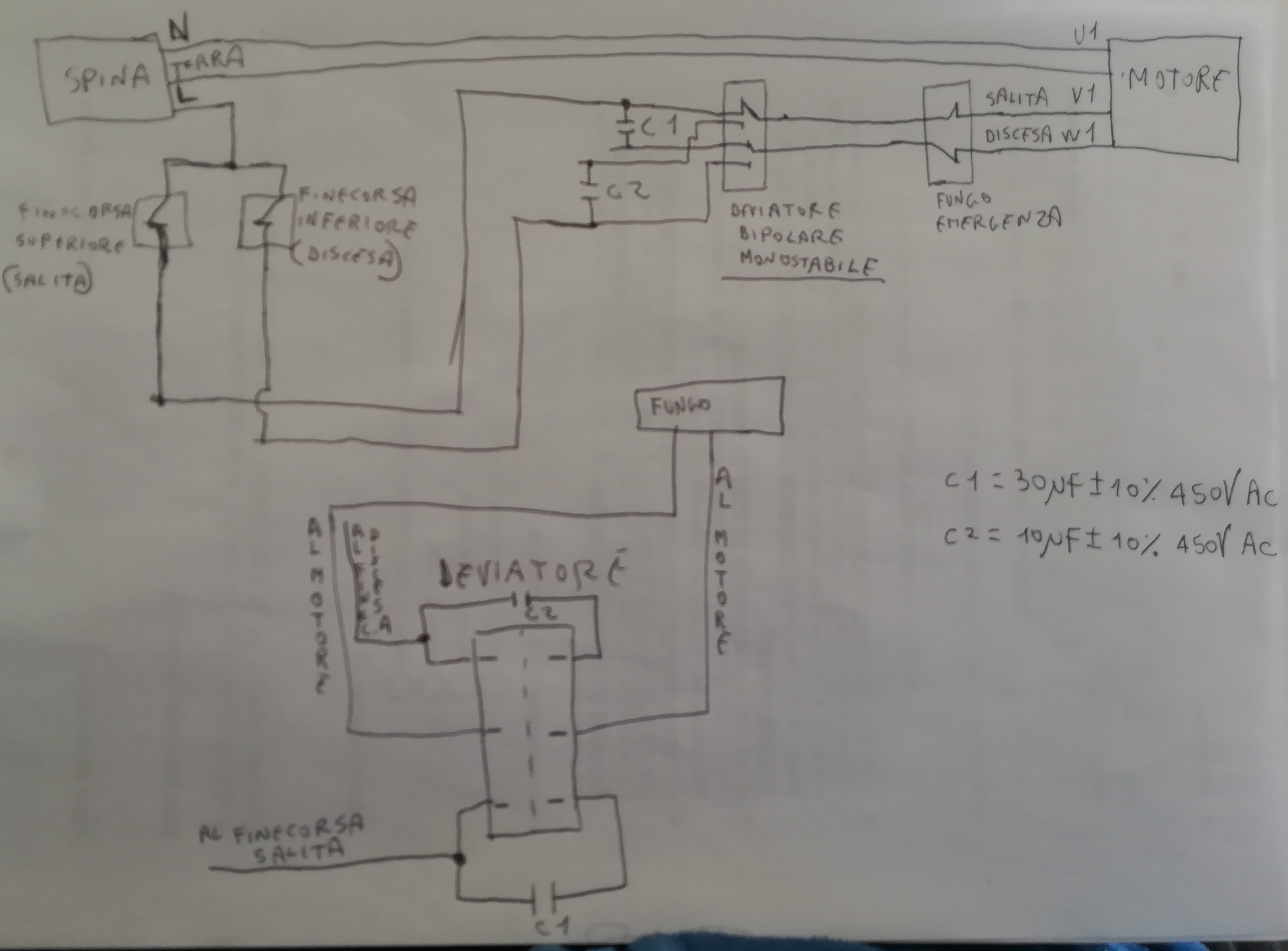

Messaggioda Foto UtenteDavideChinelli » 22 nov 2020, 13:45
Ecco lo schema del mio verricello.
L'unica cosa dove sono in dubbio è la posizione dei contatti del deviatore bipolare monostabile, quindo ho aggiunto lo schema fisico dei collegamenti.
So che non ho usato né fido ad, né i simboli convenzionali.
Spero sia giusto e si capisca...

Messaggioda Foto UtenteWALTERmwp » 23 nov 2020, 11:31
Richiede un pochino d'impegno la lettura di quel disegno.
Appena puoi, riproducilo con FidoCadJ,
così valorizzi il tuo contributo.

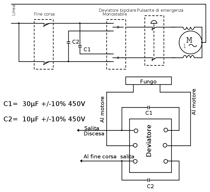

Messaggioda Foto Utentegiannid19 » 23 nov 2020, 17:20
Ho provato io a mettere il disegno in Fidocadj guarda se è come lo hai pensato,
Ho disegnato i contatti del deviatore tutti aperti (NA) tu ne avevi disegnati due NC ma ciò
non poteva essere.
Se non va bene dimmelo
