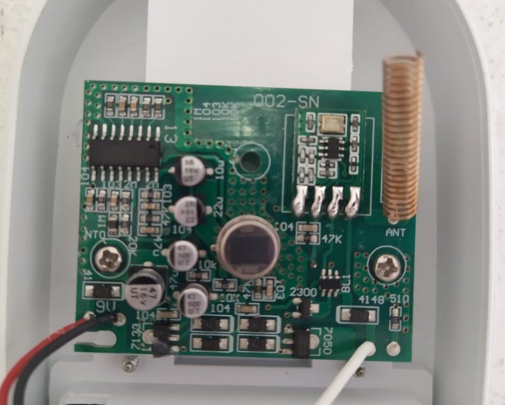

Buongiorno, ho una sonda IR di un allarme senza fili che è distante da casa e il segnale fatica a arrivare.
é possibile aumentare la potenza del segnale?

Prova ad aumentare l'efficienza dell'antenna aumentandone le dimensioni.
Per esempio tira la bobina dell'antenna allungandola a circa 20 cm.
Metti un filo lungo mezzo metro collegato a massa (conduttore nero della foto) in modo che faccia da "contrappeso" elettrico all'antenna. Auguri.

quindi è meglio se colego il negativo a terra? (ho una presa elettrica vicina e non faccio fatica a tirare 50cm di cavo)

Ciao, non devi collegarlo a terra, devi metterlo della lunghezza corretta, a che frequenza trasmette l'allarme? sarà, tipicamente sui 433MHz penso, sapendo la frequenza potresti togliere quella bobina e saldare un cavo coassiale con il centrale al posto della bobina, la calza la saldi al negativo, possibilmente il più vicino possibile fisicamente alla bobina, poi questo cavo lo fai arrivare ad una antenna idonea, hai presente quelle degli apricancelli a forma di piramide con uno stilo verticale e dei radiali che pendono a 45 gradi? dimmi se il senso di questo ti è famigliare
Nella immagine vedo tre fili: rosso, nero e bianco
I nero e rosso vanno a una pila 9V ??
e il bianco, dove va? Forse che è già il filo di contrappeso.
Se metti il filo di contrappeso, basta sia lungo circa 17 cm con estremità non connessa, per la frequenza radio di 433 MHz è sufficiente.
Mi pare che sia possibile collegarlo a una delle due viti (meglio quella a destra, c'è più spazio)
Fai le prove, se non soddisfacenti prova a stirare la molla della antenna.

Purtroppo non è detto che l'antenna a spirale presenti una impedenza di 50 ohm, forse è lunga quasi mezza onda e presenta una impedenza elevata in modo da non smorzare troppo il circuito oscillante del trasmettitore.
In questo caso collegare un cavo coax all'antenna esterna è dannoso.
Purtroppo le caratteristiche della schedina del trasmettitore non sono note.
