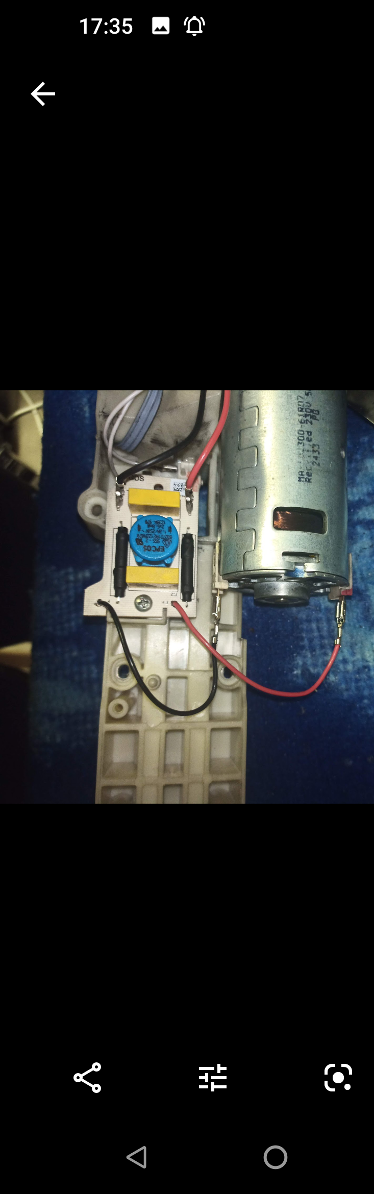

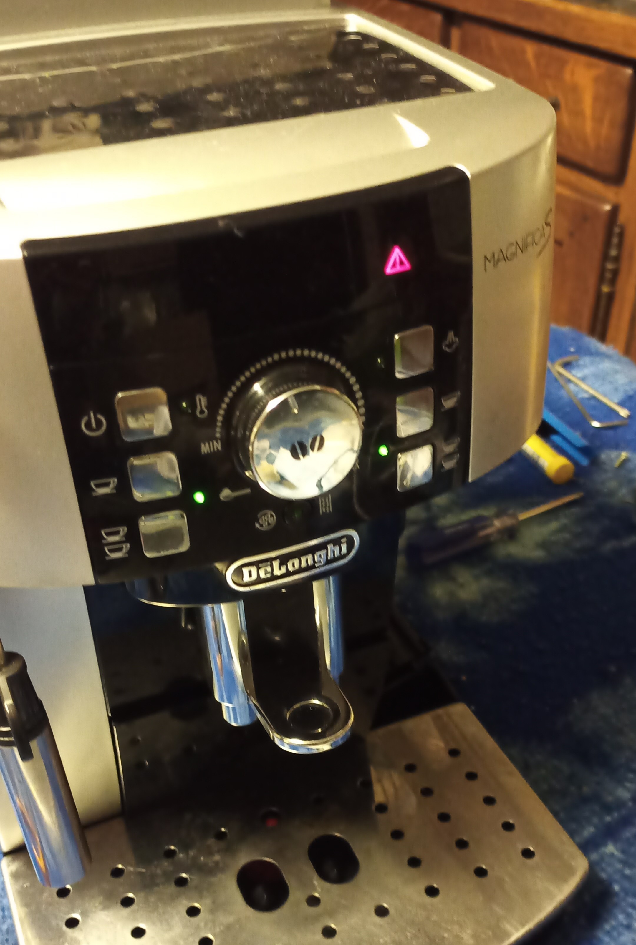

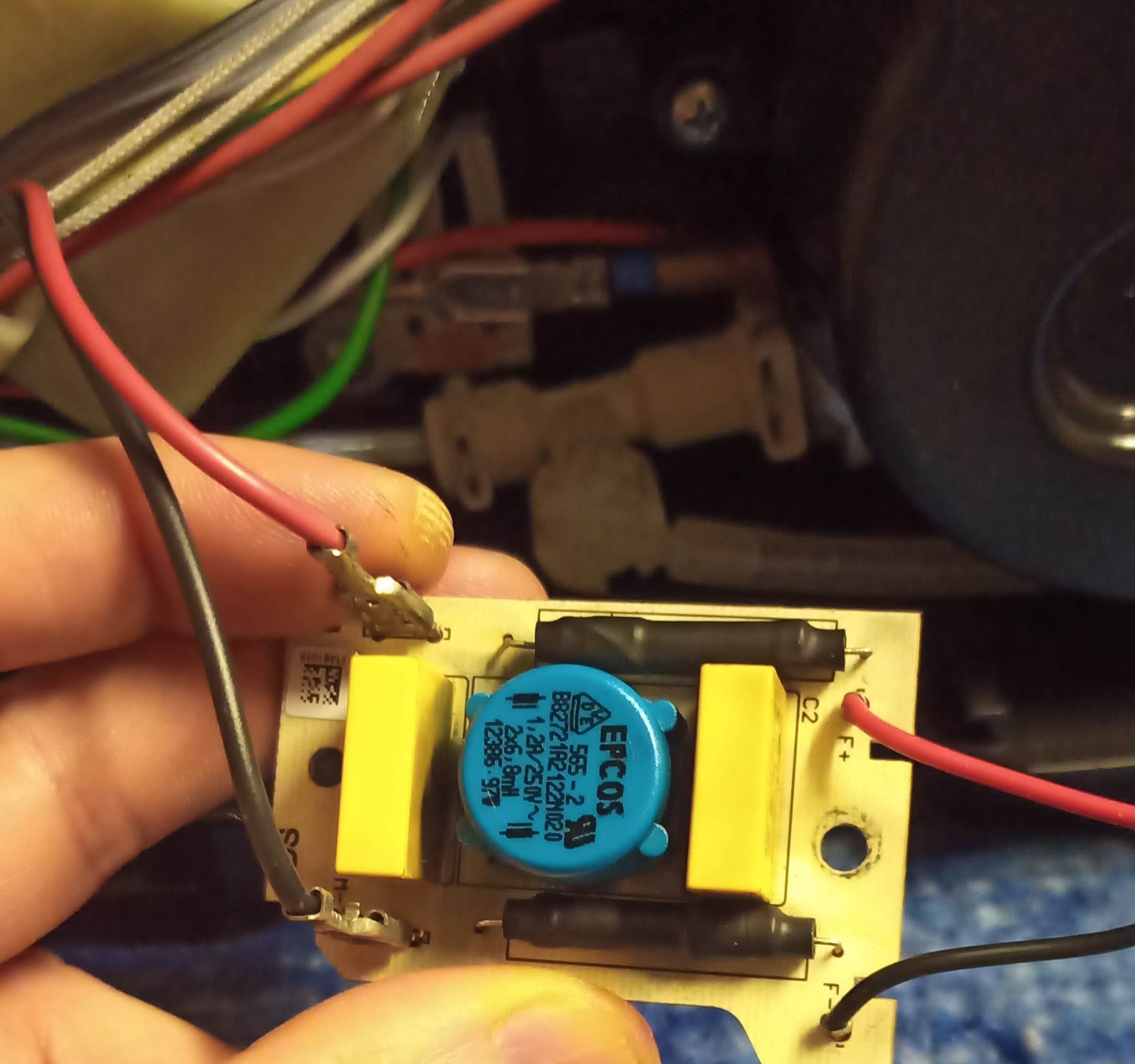

Salve a tutti ,Calogero vi ringrazio per aver accettato l'iscrizione.Premesso che non sono un tecnico come la maggior parte qui,mi diletto da amatore e qualcosa ho riparato.Purtroppo con la macchina da caffè sopracitata,ho avuto un problema:lo smontata per dare una pulizia come si deve dopo quasi 4 anni,lo rimontata e purtroppo quando provavo a fare caffè o altro ,il rumore forte del meccanismo di salita discesa del pressa caffè ,e quindi si metteva in sicurezza.Dopo cari tentativi mi accorgo che sotto si doveva dare il reset facendo scorrere al limite da una punta all'altra il pezzo che ho detto.Solo che provando varie volte il motorino di avviamento essendo caldissimo,alla fine ha fatto una scintilla,e da lì mi appaiono 2 lucine lampeggianti.Ho verificato nella scheda primaria e la corrente arriva senza problemi ,ho cambiato i due condensatori gialli che vedrete nella foto perché sembrava che la scintilla li avesse bruciati,solo che testandoli dopo con la capacità erano integri.Ora ho un dubbio se cambiare pure il condensatore blu ,o se è che la macchina si è messa in sicurezza e c'è da fare qualcosa per rimettersi a funzionare.Spero che qualcuno sappia come fare grazie

Nelle 3 foto che mi ha fatto mettere ci sono i condensatori gialli che ho cambiato,e non so se dovrei cambiare quello nel mezzo blu,una foto che ho messo si dovrebbero vedere le luci spente o accese

Non ho capito perché hai cambiato i due condensatori, quello blu lascialo stare, non è un condensatore, quel circuito è un soppressore di disturbi e non crea problemi alla macchina.

Per quando riguarda il difetto ,accendo la macchina da dietro,e subito appaiono i 2 led verdi che si accendono e spengono.La macchina era stata pulita in automatico con la funzione apposita, però io lo smontata per pulire l'interno , cioè il motore in plastica dove dall'interno inserisco il macchinario dallo sportello laterale ,quello che pressa il caffè.

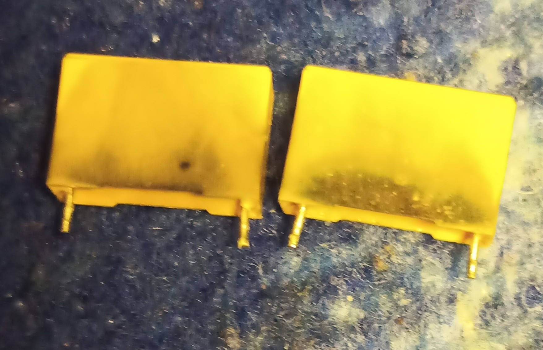

I due condensatori li avevo cambiati sia perché pensavo che si fossero bruciati vedendo quel colore,sia perché alle volte anche se sembrano funzionare ,non vanno,per sicurezza li ho cambiati

Ma non è così che si fa, un componente si cambia quando si è accertato che è difettoso e in base al difetto che fa la macchina si individua il componente guasto, certamente non si fa in un batter di ciglia, ma cambiare componenti a caso si perde tempo denaro e molte , ma molte volte si crea più danni che mai.
Hai detto che la scintilla l'ha fatta dove sono i condensatori, vorrebbe dire che ha scaricato sulla linea, il fusibile è saltato? si vedono tracce di sfiammatura lì ??, Ma non polvere scura come quella che c'era su quei condensatori che hai cambiato.
Bisogna saper distinguere se è polvere nera o scarica elettrica, la polvere che si deposita dove c'è una tensione in AC alta viene via anche solo col passare di un dito, innvdece dove ha sfiammato la polvere è scura ma con aloni lucidi, se invece c'è una perdita di isolamento, si crea una traccia carbonizzata.

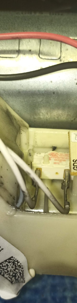

A voler togliere il nero dei condensatori è impossibile,quindi suppongo sia dovuto proprio che ha scaricato li.Quando ha fatto lo scoppio diciamo che ero intento a cercare di mettere in linea (bloccare alla fine sia in salita che discesa il blocco del pressa caffè se così si può chiamare)potrai vedere che ci sta un interruttore /reset dietro il motorino di avviamento, purtroppo da solo non si riesce perché si deve guardare da un lato all'altro,ed in più il tasto è piccolo e ho dovuto mettere un cacciavite ovviamente di quelli che non ti fanno prendere la scossa,quindi dopo una quindicina di tentativi a forza di fare accendi spegni il motorino con il calore che emanava a fatto quel botto.Difatti dopo 10 minuti ho potuto riaccendere ,ma sono spuntati i 2 led verdi lampeggianti,e quello rosso sopra.Domani provo a fare la verifica dei due fusibili, perché gli unici sembrano quelli neri vicino i condesatori coperti dalla guaina isolante,da altre parti non mi pare abbia visto altri fusibili
