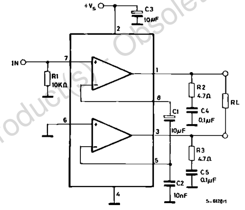

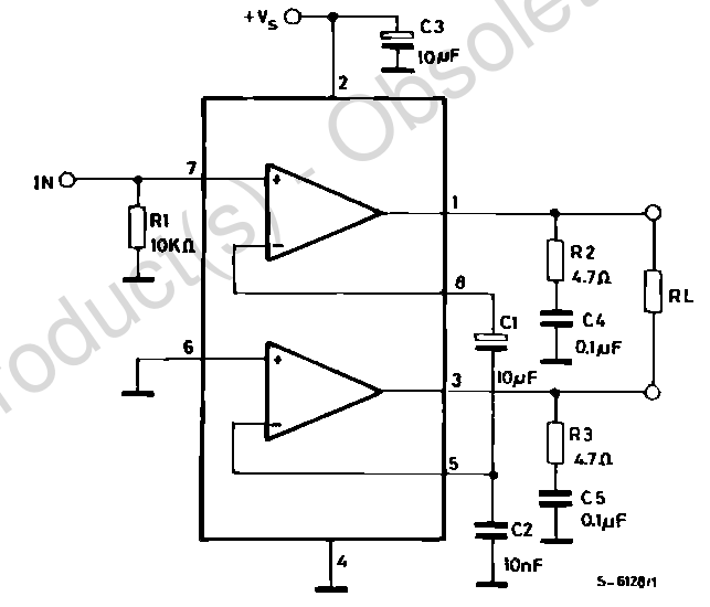

Ho montato un amplificatore usando un TDA2822M in configurazione bridge, come da datasheet. È possibile collegare la sua uscita all'ingresso microfono del PC senza fare danni? L'assenza di un riferimento a massa mi preoccupa un po'.

Il tuo dubbio è lecito!
Solo che è "insolito" collegare un amplificatore da 1 W direttamente sull'ingresso microfonico.
Non ti basta l'amplificazione che fornisce un solo canale?

L'amplificatore fa parte di un ricevitore per i 40 e 80 metri che ho fatto tempo fa. Non avendo bisogno di una uscita stereo l'ho montato così. Il collegamento al PC serve per inviare la trasmissioni in CW a un software per decodificarle senza disturbare le altre persone. Se non si può fare lo sostituisco con un LM386.

No, non sostituire niente!
Prendi il segnale a monte del TDA ma fai attenzione all'eventuale tensione presente sul connettore microfonico del PC che serve per alimentare eventuale capsula microfonica.
