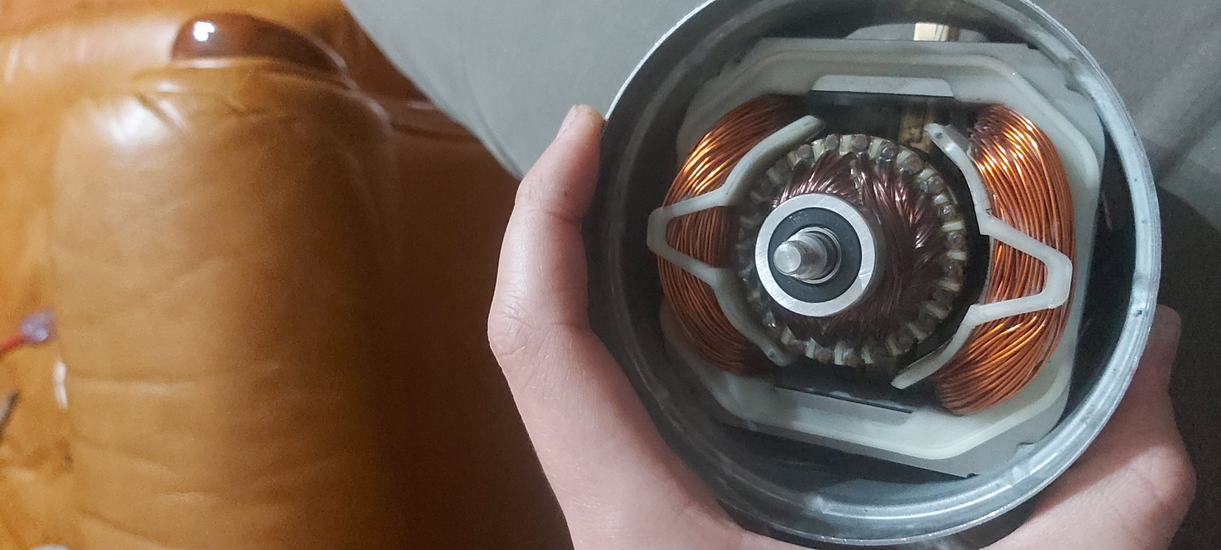

Salve a tutti, premesso che sono un neofita di motori ho un motore che fa un rumore ferroso, come se dei bulloni strisciassero tra di loro. Ho visto che sul cuscinetto di sopra, ruota solo la parte in ferro, mentre la guarnizione interna al cuscinetto è ferma, potrebbe essere lui la causa? Grazie a tutti in anticipo!

Hai provato a lubrificare?

Ho dello svitol è buono per lubrificare e se si dove? Per il cuscinetto invece, secondo lei non ci sono problemi?

Messaggioda Foto Utenteabusivo » 29 nov 2020, 20:12
Omi ha scritto:...svitol è buono...
Credo proprio di si.
Omi ha scritto:...dove?...
Sul cuscinetto ma senza esagerare!

Il problema sembra essersi risolto, grazie mille abusivo. Ma da cosa dipende questa cosa che il cuscinetto si comporti in questo modo?

In un motore il cuscinetto è l'elemento più sollecitato.
Naturale che vada lubrificato.
E' del tutto normale.

Purtroppo non credo che il problema sia risolto, si ripresenterà inesorabilmente. Personalmente procederei alla sostituzione prima di rimontare il motore.

poggio in che modo capisco quale cuscinetto prendere? Dovrei misurarne il diametro?

I cuscinetti hanno tre riferimenti, diametro interno, esterno e altezza. Se non sei pratico prova a estrarlo e controlla se presente un numero stampigliato sopra oppure vai al negozio col motore, ci pensano loro a identificarlo. :D
