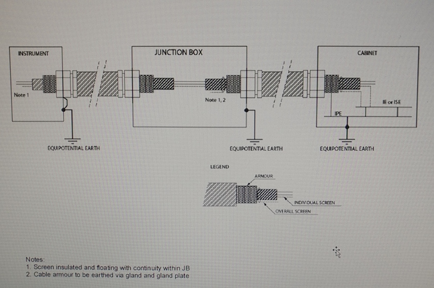

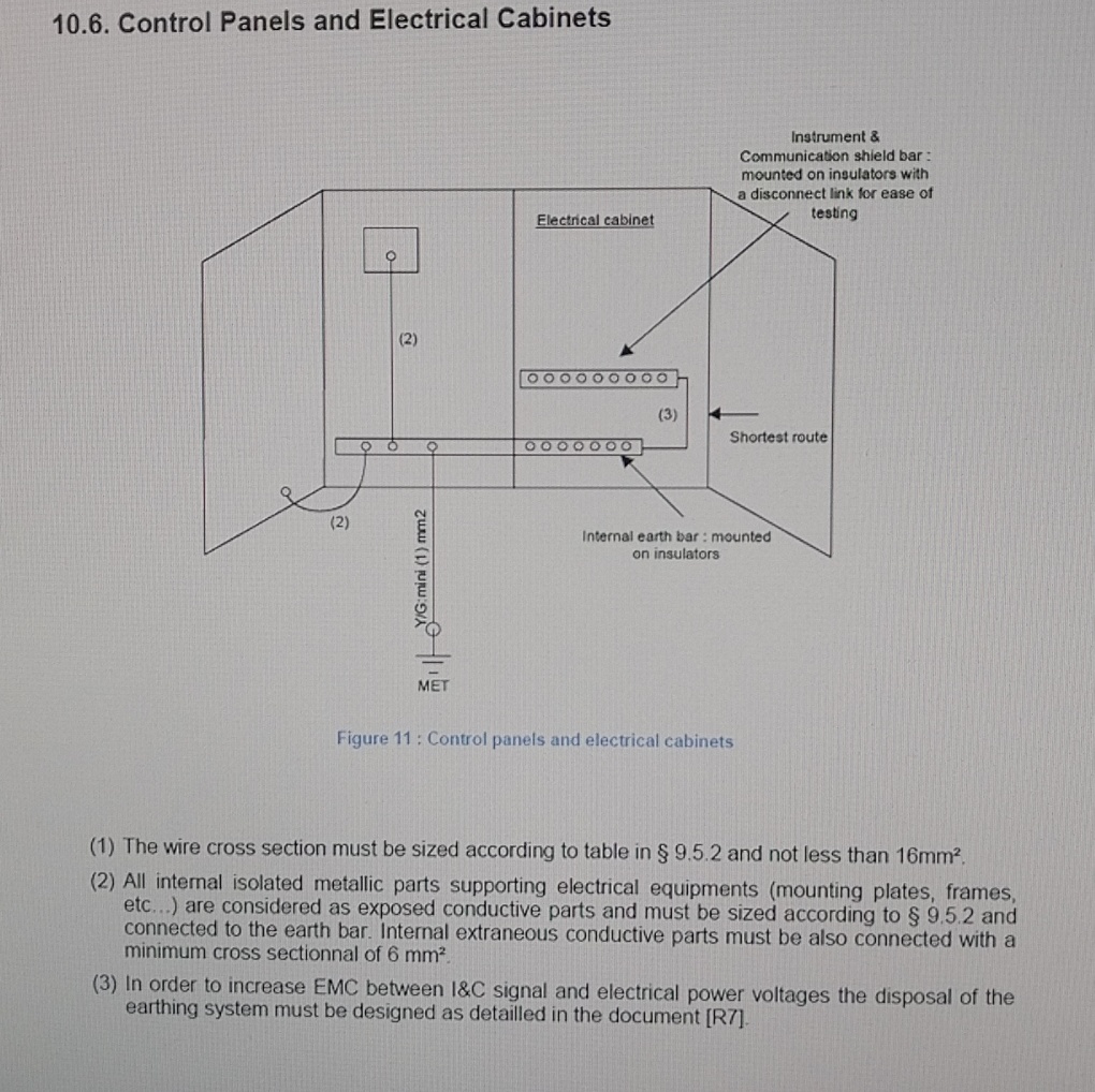

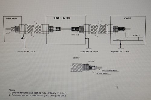

Buongiorno,
Stavo guardando due disegni relativi alla messa a terra dei quadri elettrici e dei componenti di campo (vedi foto allegate). Quello che non capisco è il senso di due barre IE e PE che poi si uniscono assieme. Non poteva mettersi direttamente una sola barra PE se poi si collegano insieme?

Messaggioda Foto Utenteferri » 2 dic 2020, 11:47
mi pare che nella figura 10.6, leggendo le note, la doppia barra, ed il "ponte" servano a disconnettere temporaneamente, per i test e misure elettriche alcune apparecchiature elettroniche (barra per strumentale e comunicazione).

Messaggioda Foto UtenteBenjio » 2 dic 2020, 12:32
Solo che non e capisco il significato. Che tipo di misure potrebbero volere questa accortezza?

Messaggioda Foto Utenteferri » 2 dic 2020, 13:25
Es. prova di isolamento (500V o 1000V non sono sempre graditi..)
i filtri di molte apparecchiature falsano poi la prova

Messaggioda Foto UtenteBenjio » 2 dic 2020, 16:45
Molte grazie.
Quindi è una cosa che si dovrebbe prevedere di buona norma sempre?

Messaggioda Foto Utenteconsole6 » 2 dic 2020, 16:58
Dove richiesto
