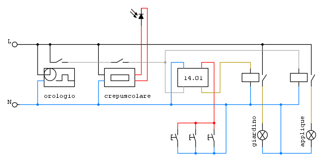

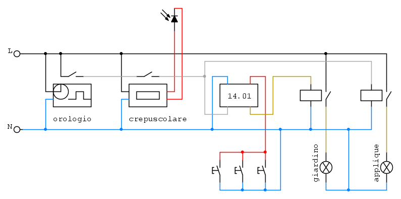

io farei in questo modo:
L'orologio può essere impostato per spegnere tutto a mezzanotte e l'interruttore crepuscolare attiva il contattore del palo-giardino e alimenta il Finder 14.01 , un relè a impulsi elettronico che si attiva e disattiva con i pulsanti, oppure si può disattivare togliendo l'alimentazione. Sicuramente esistono anche di altri produttori.

la soluzione è funzionale, nulla da dire, ma rispetto alle richieste manca il poter accendere manualmente le luci esterne in qualunque momento e l'automatismo di spegnerle dopo un certo tempo se accese dopo la mezzanotte
gestire queste esigenze con logica cablata forse è possibile, per carità, ma la vedo complicata e sconveniente, in questo caso probabilmente l'adozione di un relè smart, come quello suggerito al post 3, può facilitare.

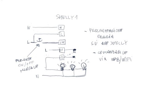

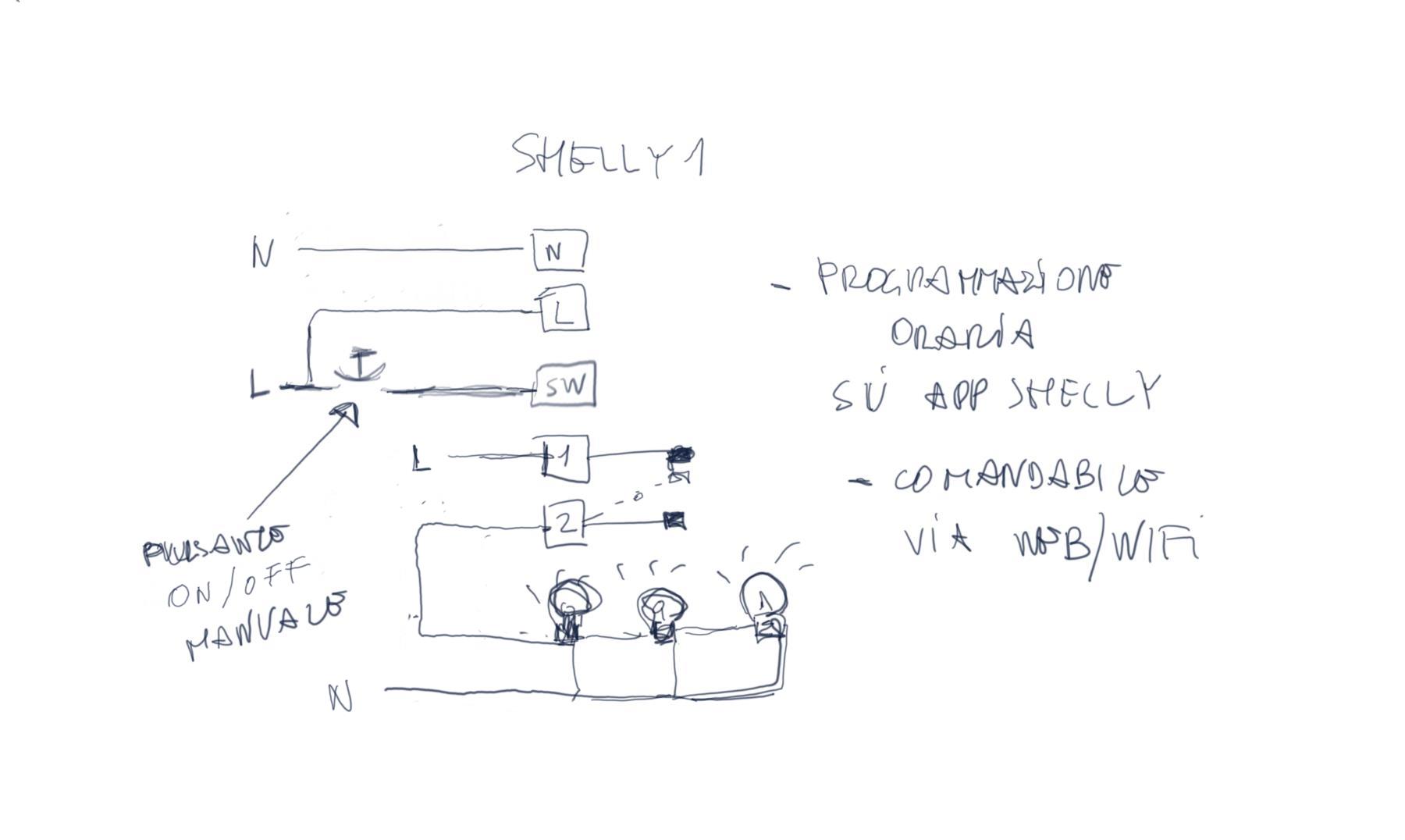

Ho dato un occhiata veloce...questo andrebbe bene per te?
Il programma accende/spegne agli orari prefissati e comunque tu con pulsante puoi accendere/spegnere.
Se sei in orario in cui è spento puoi accendere e viceversa. Idem da wb. Se il carico eccede la capacità del rele ne metti uno esterno più grande.
Ricapitolo...se nn ho errato (oggi mi fa male la testa
- shelly accende/spegne secondo i tuoi orari;
- se è acceso e tu vuoi spegnere premi il pulsante in casa o via app da cell;
- se è spento e vuoi accendere idem.
In pratica l'input esterno su SW pilota il rele.
