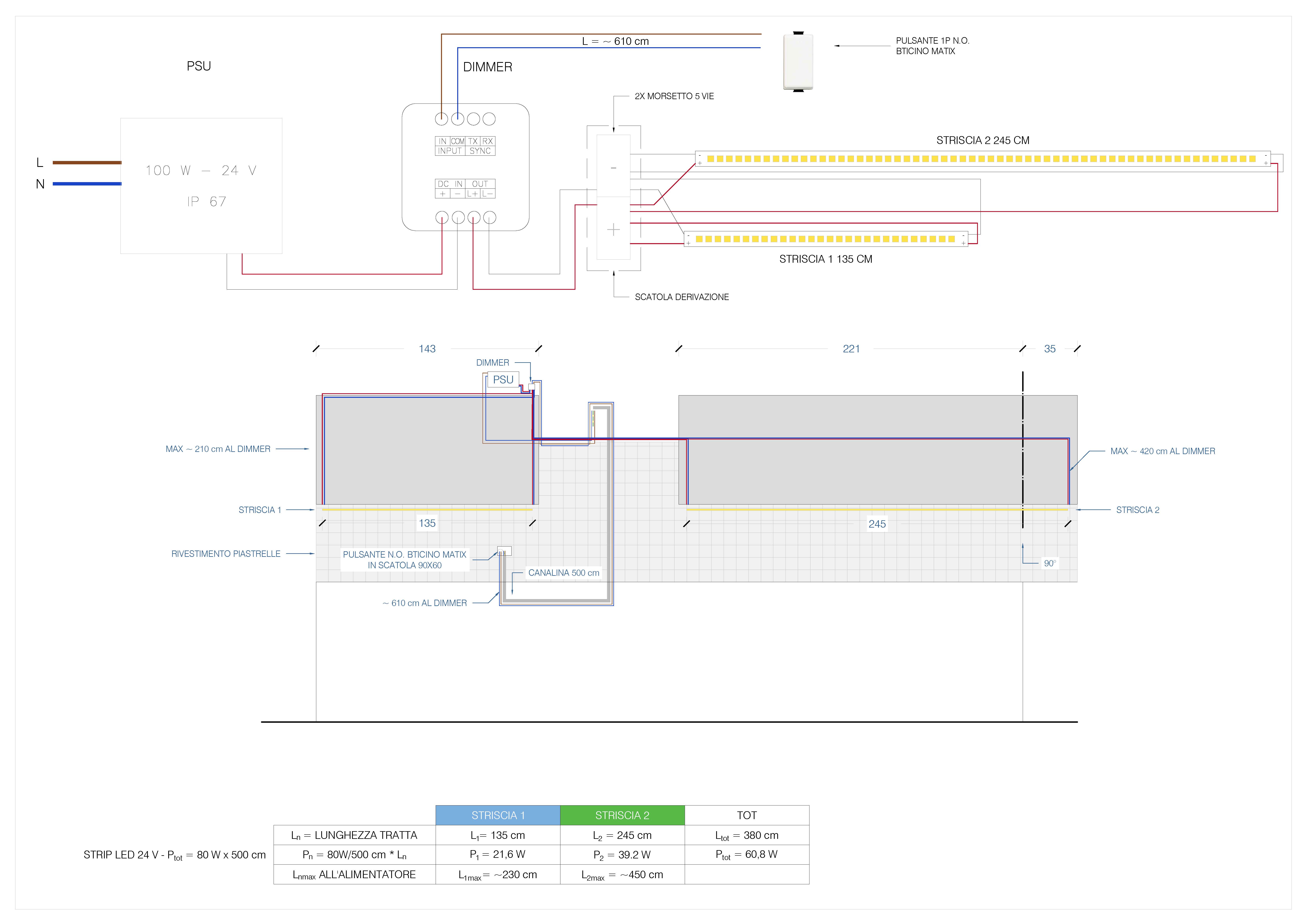

Avrei bisogno di un aiuto per dimensionare le sezioni dei cavi nell' impianto per l'illuminazione dei pensili cucina di casa mia che sto facendo per hobby.
Avrei pensato a due strip led da 24 V da circa 80 W di potenza su 5 m, alimentate da entrambi i lati, collegate ad un dimmer comandato da un pulsante N.O. nonché a relativo alimentatore stagno da 100 W (per la polvere).
La striscia 1 misura circa 135 cm, assorbe circa 22 W e il punto piu estremo dei contatti si trova a circa 230 cm dal dimmer.
La striscia 2 misura circa 245 cm, assorbe circa 40 W e il punto più estremo dei contatti si trova a circa 450 cm dal dimmer.
Il pulsante si trova a circa 600/650 cm dal dimmer.

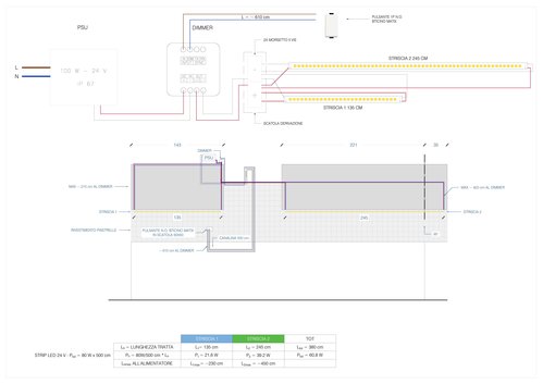

Ecco uno schema
Avrei alcune domande, la più importante:
  • qual è la sezione minima dei due cavi che vanno al pulsante? Ho problemi con il diametro della canalina considerando che non dovrebbe esserci tensione? Ho chiesto al produttore del dimmer che mi ha detto di rivolgermi a un elettricista (che però non sa darmi una risposta precisa).
considerando la striscia 2 come la più sollecitata per carico e distanza dal dimmer:
  1. come si calcola la sezione minima dei cavi? Un amico elettricista mi ha detto che con piattina HI FI 2x1,5 sono sicuro, ma io vorrei capire come eseguire esattamente il dimensionamento (anche per progetti futuri).
  2. Ho trovato alcuni motori on line che però chiedono caduta di tensione di progetto che ho supposto pari a 0.5 V (ma dove si trova?) e distanza...Ma anche qui come va calcolata la distanza? Qualcuno dice che va raddoppiata (quindi nel mio caso sarebbero 9m da inserire?E perché? ).
  3. La sezione che viene restituita è quella di ogni singolo cavo o la somma di positivo e negativo? Ovvero se il motore mi dà 3 mm² dovrei prendere cavi 2x3 oppure 2x1,5?
  4. se nel mio schema invece che portare i cavi dell'altra estremità fino al dimmer (dove li unisco con dei morsetti) li portassi alla prima estremità e li collegarsi lì cambierebbe qualcosa?

seba79 ha scritto:qual è la sezione minima dei due cavi che vanno al pulsante?
1,5 mmq, negli impianti elettrici non si possono usare cavi di sezione inferiore
seba79 ha scritto:Ho problemi con il diametro della canalina considerando che non dovrebbe esserci tensione?
in che senso non dovrebbe esserci tensione?
seba79 ha scritto:Ho chiesto al produttore del dimmer che mi ha detto di rivolgermi a un elettricista (che però non sa darmi una risposta precisa).
Credo intendesse "fatti fare l'impianto da un elettricista", che è anche il consiglio che ti do io. Se non sei pratico e non sai bene cosa stai facendo, corri il rischio di far male a te, a qualcun altro o di dar fuoco alla casa. Per di più, sappi che gli impianti elettrici "fatti per hobby" sono tecnicamente illegali...
seba79 ha scritto:come si calcola la sezione minima dei cavi? Un amico elettricista mi ha detto che con piattina HI FI 2x1,5 sono sicuro, ma io vorrei capire come eseguire esattamente il dimensionamento (anche per progetti futuri).
Per il dimensionamento dei cavi ci sono vari metodi. Si deve considerare la caduta massima di tensione, la dissipazione termica, il massimo calore che il cavo può sopportare senza deteriorarsi, il tipo di posa del cavo, l'ambiente in cui viene installato, ecc ecc.
In genere in ambito domestico si usano sezioni di 1,5 mmq fino ai 10 A e 2,5 mmq fino ai 16
seba79 ha scritto:Ho trovato alcuni motori on line che però chiedono caduta di tensione di progetto che ho supposto pari a 0.5 V (ma dove si trova?) e distanza...Ma anche qui come va calcolata la distanza? Qualcuno dice che va raddoppiata (quindi nel mio caso sarebbero 9m da inserire?E perché? ).
Con motori intendi sistemi di calcolo automatico? La caduta di tensione massima è un dato di progetto che va scelto secondo determinati criteri elettrotecnici. Normativamente è 4% dal punto di consegna (contatore ENEL) al carico.
Distanza di cosa? Intendi la lunghezza del cavo? Dipende da che conti fai e da che formule usi...
Qualcuno chi?
seba79 ha scritto:La sezione che viene restituita è quella di ogni singolo cavo o la somma di positivo e negativo? Ovvero se il motore mi dà 3 mm² dovrei prendere cavi 2x3 oppure 2x1,5?
La sezione è quella del singolo conduttore. Per due strisce a led di massimo 40 W a 24 V, non ti può uscire 3 mmq di cavo. Hai sbagliato qualcosa.

È solo la legge di Ohm.
Ogni conduttore ha una resistenza \Omega = 0,0177 \cdot \frac{m}{mm^2}
Su cui cade una tensione V = \Omega \cdot A
E che dissipa una potenza W = \Omega \cdot A^2
Tutto sta a valutare quanta caduta di tensione (minore tensione sul carico) e quanta dissipazione (riscaldamento dei cavi) si è disposti ad accettare. Le norme riguardo alla 230V in tubatura parlano di 1,5 mm^2 fino a 10 A, e 2,5 mm^2 fino a 16 A, questo per restare nei limiti di sicurezza con la dissipazione termica. Ma in bassissima tensione la componente caduta di tensione si può far sentire percentualmente molto di più.
Banalmente a 24 V 22W hai 22 / 24 = 0,916A di corrente, quindi il suggerimento piattina 0,75 mm^2 è del tutto adeguato. Sono 0,0236\Omega al metro, quindi una tratta di 10m sono in totale 20m andata e ritorno per un totale di 0,472\Omega, che fanno cadere appena 0,472\cdot 0,916 = 0,432V.
Detto ciò a me non sembra vi siano grossi problemi a realizzare un impiantino strip led a 24 V, purché vi sia sempre il doppio isolamento tra le parti accessibili (anche se a bassissima tensione) e la rete.

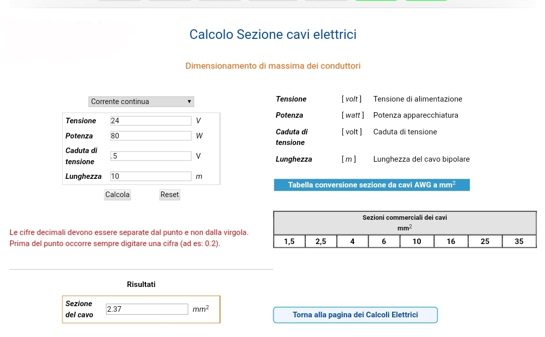

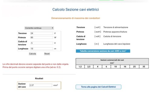

Sul discorso motore.... prendo il primo che mi esce su google:
Ecco che qui cambia molto a seconda dei dati che si inseriscono e volevo appunto capire la caduta di tensione da inserire (in alcune guide ho trovato 0.5V in altre 0.7V... il 4% di 24 V sarebbe 0.96V...) e la lunghezza se viene intesa come fisica dal dimmer all'alimentazione più lontana o se va raddoppiata come ho trovato in alcune guide ( qui ho messo ad esempio 10 m supponendo di avere appunto 10m lineari... avrei dovuto scrivere 20 per andata e ritorno?).
Ma al di là del dato del motore, che può anche essere sbagliato, volevo capire qual è la formula da applicare, così da potere fare io i calcoli di verifica.

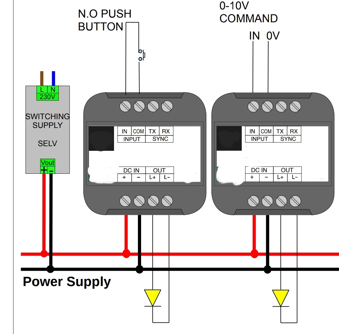

Messaggioda Foto Utentelacoontfreed » 11 dic 2020, 12:46
\Delta V=RI
R=\rho*l/S
S= \rho*l* I/\Delta V
S sezione
l lunghezza, detto banalmente andata ritorno (il doppio della distanza dimmer pulsante )
\rho resistività del materiale, in questo caso Cu
Seba79 ha scritto:qual è la sezione minima dei due cavi che vanno al pulsante?
Al pulsante, dunque la tensione di riferimento è da 0 a 10V e non 24 V
Seba79 ha scritto:Quello che non so e non capisco è cosa succede quando il pulsante chiude il contatto
Il pulsante comanda soltanto il contatto tra DC IN(+ -) e OUT (L+L-),lo puoi vedere come una cosa esterna al circuito attivo
