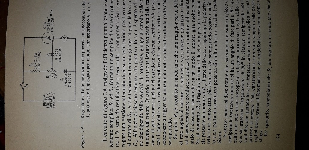

Per motivi che ignoro, avevo anche chiesto a un motorista ma non avevo avuto risposta, gli universali in AC vengono di solito controllati con un SCR, a singola semionda, non con un TRIAC a doppia semionda.
[5] Re: Controllo velocità motore universale
Messaggioda Foto UtenteEcoTan » 17 dic 2020, 9:17
Questo lo ho provato ed effettivamente consente di fare girare adagio la punta conservando una bella spinta sugli ostacoli però richiede un SCR ad alta sensibilità altrimenti non innesca. (il tipo indicato nello schema ovviamente va bene)

[7] Re: Controllo velocità motore universale
Messaggioda Foto UtenteEcoTan » 18 dic 2020, 8:40
Il post [5] si riferisce a un sistema elettromeccanico reazionato che andrebbe simulato come tale. Il segnale di retroazione è dato da una f.e.m. residua. Questo sistema trova impiego, per esempio, in piccoli trapani ai quali conferisce un comportamento ruvido ma funzionale. In pratica la punta può girare molto adagio, se trova un forte ostacolo pare che stia lì per fermarsi ma allora dà una botta improvvisa e riparte. In tal modo la foratura procede fino alla fine e la punta non si surriscalda.

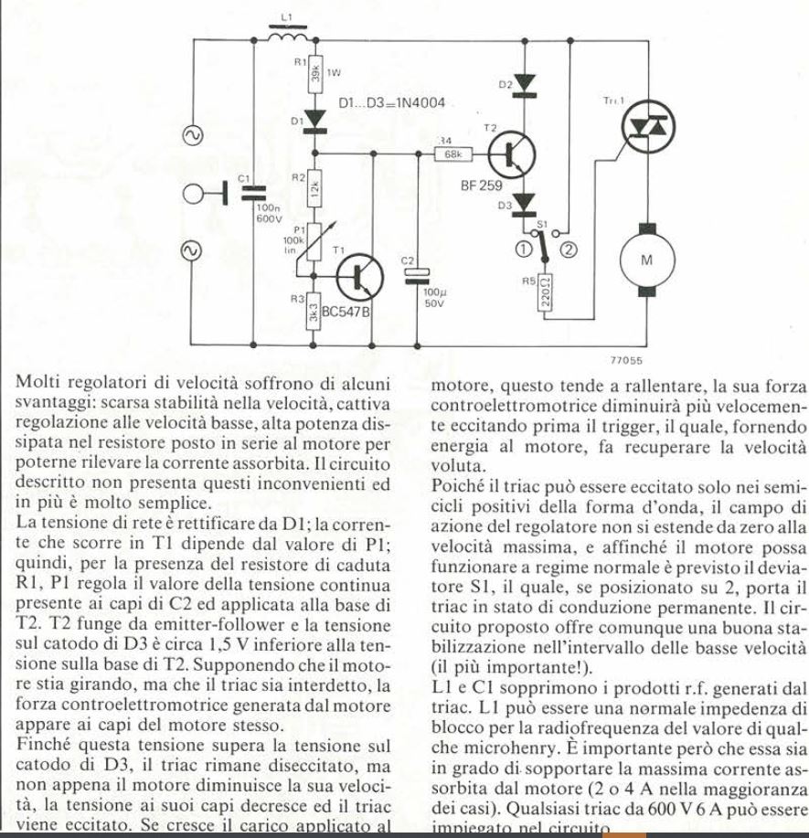

Questa discussione capita proprio mentre stavo cercando qualcosa per regolare la velocita di un trapano.
Girovagando in rete ho trovato questo progetto pubblicato su Elektor che dovrebbe controllare la coppia a basso numero di giri.
Non mi aspetto miracoli ma è mia intenzione provarlo ; voi cosa ne pensate?
Inoltre ho trovato anche questo articolo che tratto lo stesso argomento ma con un circuito più convenzionale
https://radioclubtigullio.weebly.com/regolatore-di-velocitagrave-per-trapani-a-coppia-costante.html
Voi quale mi consigliereste di provare per primo ?
