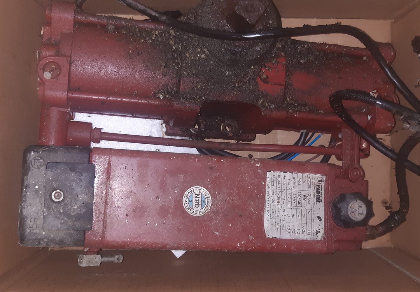

Ciao a tutti.
HO un martinetto Fadini Combi 740 che si è rotto, il motore funziona ma il perno del cancello non fa coppia.
Ipotizzo quindi un dnneggiamento nella parte idraulica (è anche stato perso olio dal perno stesso). Vale la pena ripararlo ? qualcuno sa come si fa ? grazie.

stardust79 ha scritto:Vale la pena ripararlo?
Bisogna aprirlo e valutare il danno perché se
stardust79 ha scritto:(...) il motore funziona ma il perno del cancello non fa coppia (...)
si può andare da una semplice valvola bloccata aperta, all'accoppiamento perno/asta dentata rotto.
Inoltre se
stardust79 ha scritto:(...) è anche stato perso olio dal perno stesso (...)
molto probabilmente si può essere usurato qualche OR o qualche flangia di tenuta.
Comunque, come dicevo, bisogna sapere come aprirlo, qui trovi l'esploso per la distinta dei pezzi, e vedere le parti in che condizioni sono, quindi valutare se le parti usurate si trovano facilmente sul mercato.
Alla fine di tutto considera che, a seconda del modello, la sola parte idraulica (martinetto) costa, nuova, dalle 400,00 euro in su.
O_/ Max

Potrebbe essere rimasto senza olio, provare a rabboccare l'olio se torna a funzionare procedere alla sostituzione delle guarnizioni danneggiate.
Oppure smontare tutto e controllare ogni singolo pezzo compresa la pompa, valutare l'entità della spesa
se è conveniente si procede alla pulizia e al rimontaggio.

Grazie a tutti . Ora fa freddo x lavorare fuori e magari ci guardero' la prossima primavera. Un'ultimissima cosa .. ha senso che ci sia il sinistro/destro commercializzati ? non sono simmetrici ? Grazie ciao.

stardust79 ha scritto:(...) Un'ultimissima cosa .. ha senso che ci sia il sinistro/destro commercializzati ? non sono simmetrici ?
No, non sono simmetrici, come puoi vedere dall'esploso che ti ho inviato, tra sinistro e destro cambia la posizione di alcune componenti interne, ad esempio, per citarne uno, il "corpo valvola", cod. 18 e 31, che sono montati, a seconda del modello, in posizione diverse.
