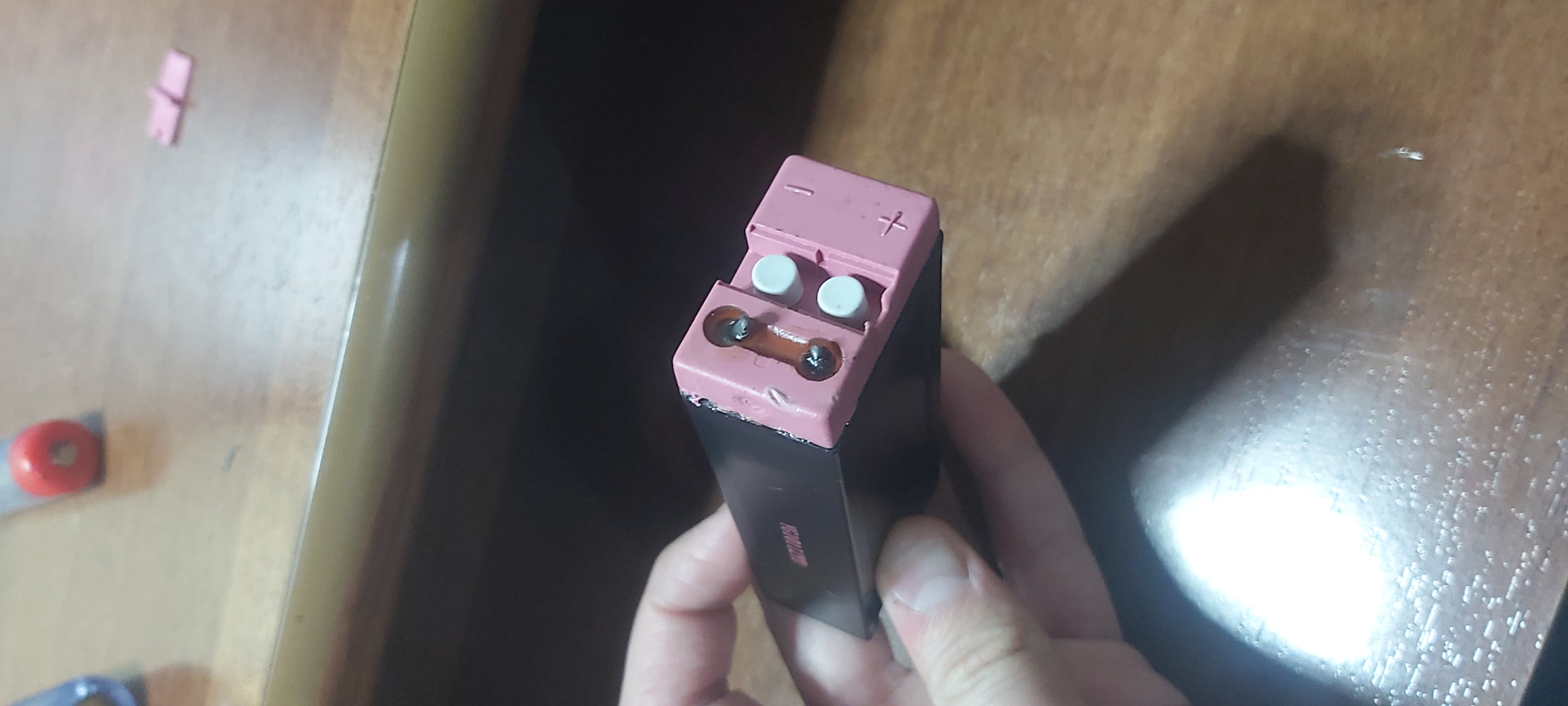

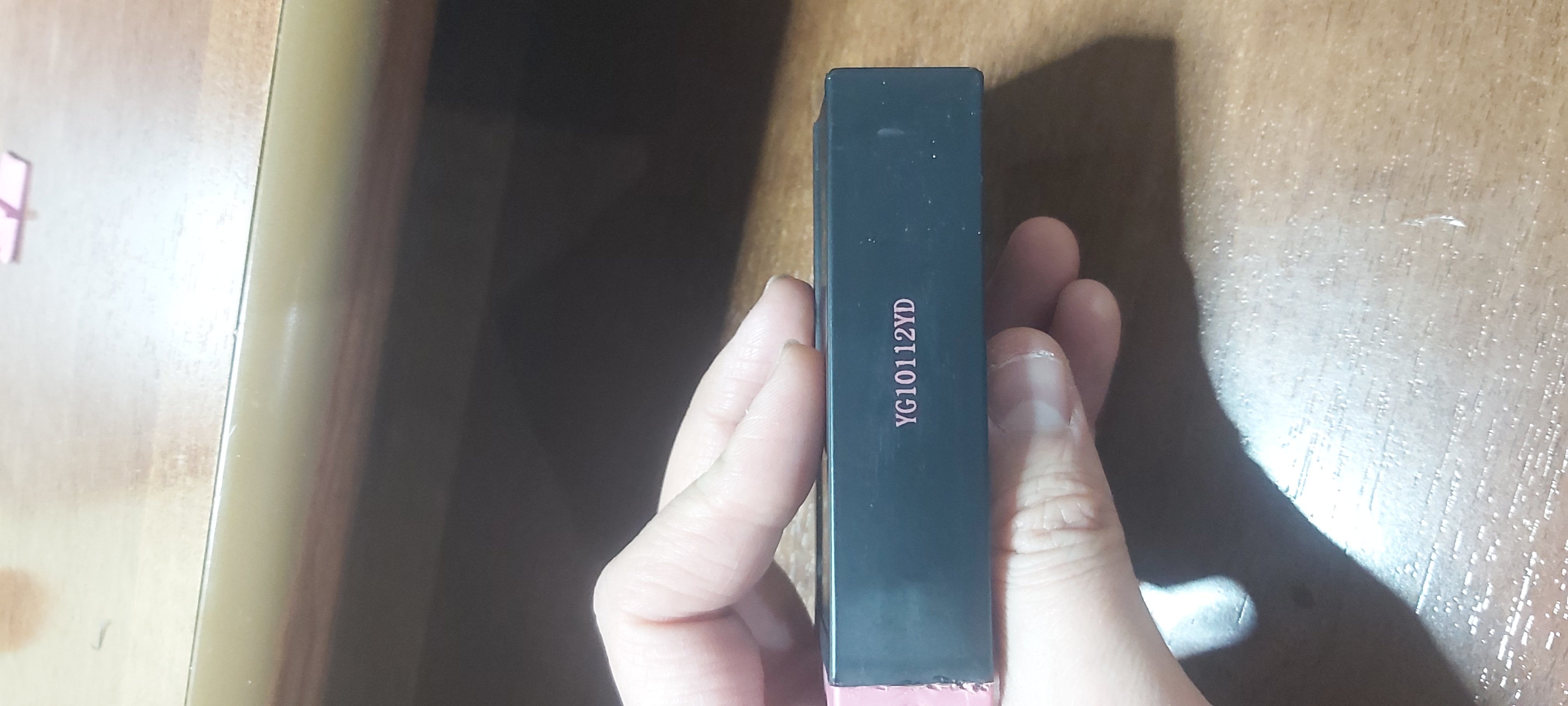

Salve a tutti ho una batteria( di cui non riesco a capire la tensione) presa da una lampada LED cinesissima in foto. Volevo sapere da voi esperti se esistono modi per vedere se la batteria è rotta e in caso negativo come potrei fare per caricarla. Misurando col tester ai suoi capi misuro circa 15mV. Grazie a tutti come sempre.

[2] Re: Ricaricare una batteria di una lampada portatile LED?
Messaggioda Foto Utentegianniniivo » 22 dic 2020, 21:57
Hai misurato la tensione che arriva dal caricabatteria interno?

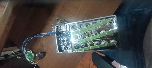

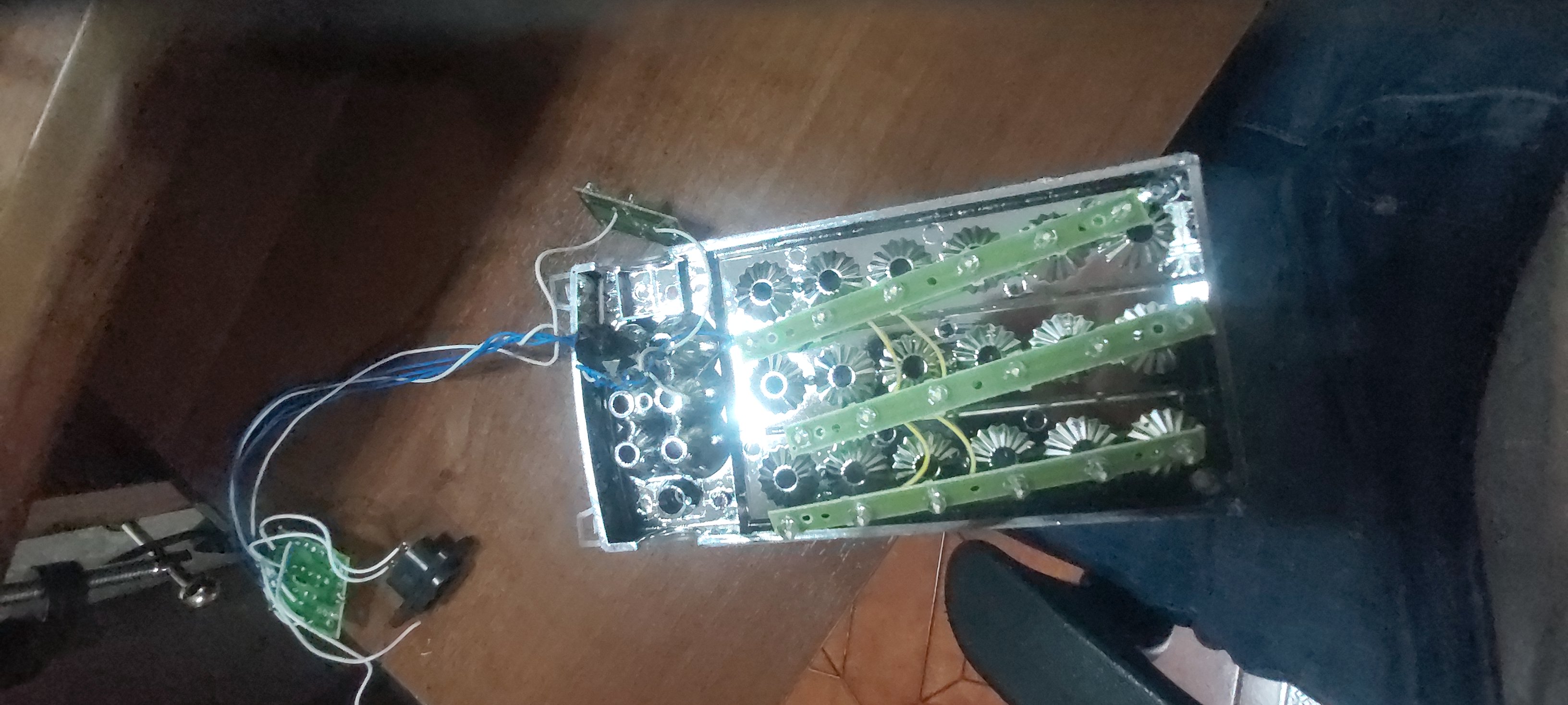

[3] Re: Ricaricare una batteria di una lampada portatile LED?
Messaggioda Foto UtenteOmi » 22 dic 2020, 21:59
Gianni cerco di spiegarti meglio. Allora nella lampada la batteria era allacciata ad un circuito che a sua volta era collegato alla rete di casa. I Led da alimentare sono 15, sono quelli in foto.

[4] Re: Ricaricare una batteria di una lampada portatile LED?
Messaggioda Foto Utentegianniniivo » 22 dic 2020, 22:04
Si quello lo avevo immaginato anch'io ma la mia domanda era finalizzata ad identificare la tensione nominale della batteria.

[5] Re: Ricaricare una batteria di una lampada portatile LED?
Messaggioda Foto UtenteOmi » 22 dic 2020, 22:07
C'è un ulteriore problema purtroppo che ho dimenticato di enunciarti. Il circuito è praticamente andato e mi da 0 volt tutti i componenti, a quanto pare è saltato un transistor e un condensatore. Per tua esperienza personale quei led quanto potrebbero assorbire?

[7] Re: Ricaricare una batteria di una lampada portatile LED?
Messaggioda Foto Utentegianniniivo » 22 dic 2020, 22:18
Quel che ti posso dire è che ogni led se alimentato a 3,6V potrebbe assorbire tra i 20/22 mA. Per l'assorbimento complessivo, se fossero tutti in parallelo, sarebbe di 300/330mA. Non sapendo come sono collegati e non conoscendo niente del circuito (tensione batteria e di ricarica) è difficile anche formulare ipotesi...
