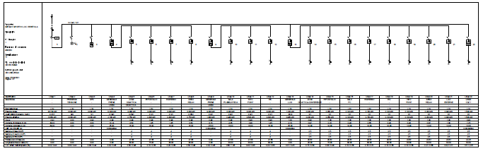

Buongiorno al gruppo,
scrivo per avere un parere da chi ha più esperienza.
in allegato uno schema unifilare per locali didatti, zona relax, aula PC.
Cosa cambiereste e cosa no. Scusate se ho allegato il file e dovete scaricarlo O_/
grazie a chi risponderà

lo schema è illeggibile.

si scusate, ecco quello nuovo

Non vedo nulla in relazione all'illuminazione di sicurezza (mancanza di lampade e collegamento nel quadro).
Wc disabili senza tirante e senza ill.di sicurezza?
Il dispositivo di protezione a valle del contatore che caratteristica ha in riferimento alla Icc?
La carpenteria del quadro generale è metallica o in materiale isolante?

per quanto riguarda illuminazione ordinaria e di sicurezza, ancora non si ha nulla, a livello di schema quella che vedete è una prima revisione. la protezione linea dal contatore al quadro è costituita da un magnetotermico (63 A) e dovrebbe avere 4.5 kA (da verificare). Il quadro ( a muro)dovrebbe essere in carpenteria metallica.
Vi domando: A livello di schema elettrico, la suddivisione è corretta?
