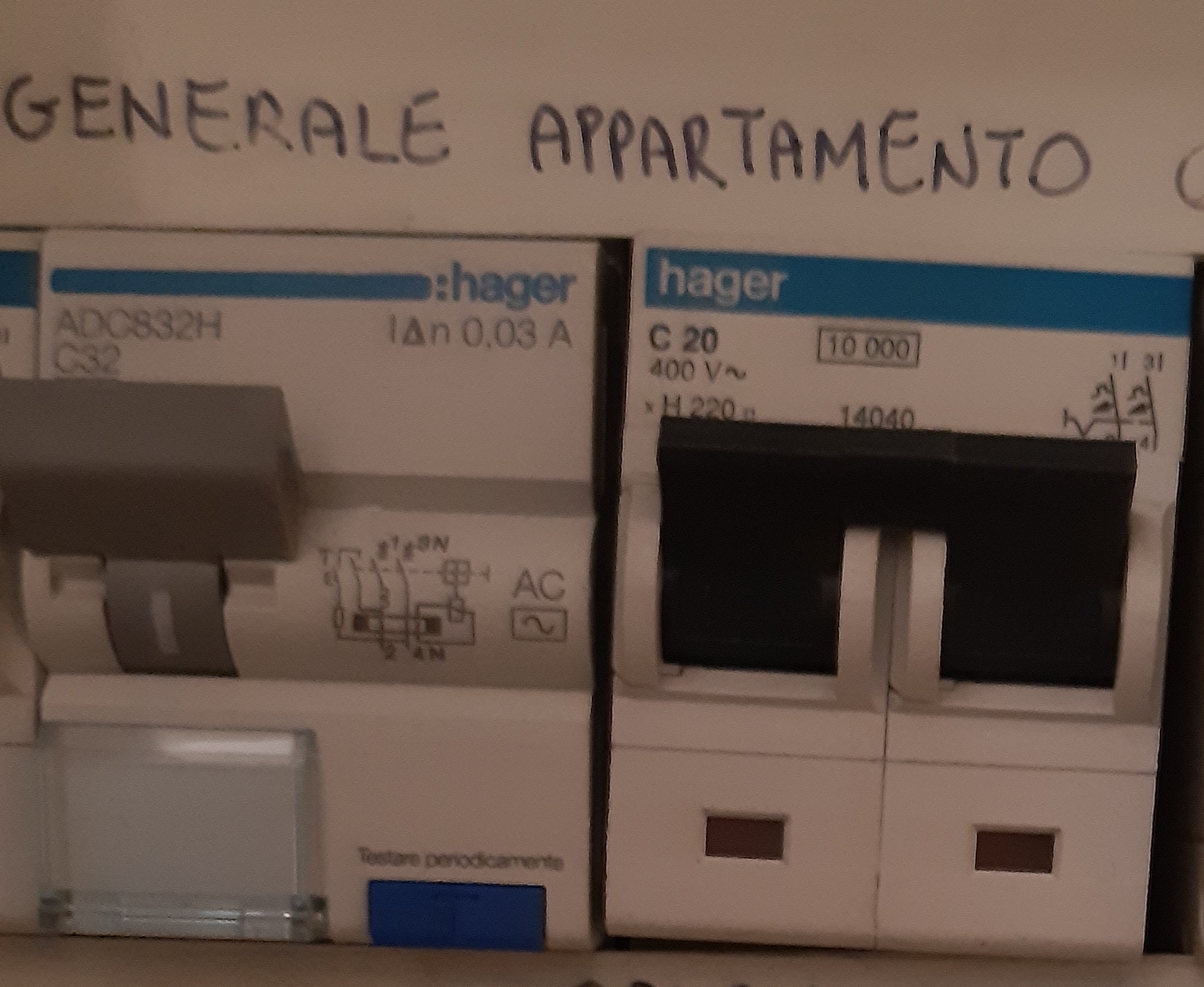

Salve a tutti,
sono un neofita e vorrei chiedere un'informazione su come leggere il quadro elettrico montato nel centralino del mio appartamento. Premetto che ho un contratto da 6 kW e in questo quadro elettrico trovo un differenziale C32 con scritto "GENERALE" e un altro C20 con scritto "APPARTAMENTO". Che differenza c'è tra i due? Non capisco ..... Grazie mille e scusate l'ignoranza.
Cerco di spiegarmi meglio, avendo un piano cottur ad induzione non capisco se per calcolare quanti elettrodomestici posso tenere accesi contemporaneamente devo considerare i 32 ampere del primo differenziale o i 20 del secondo dove è scritto appartamento. Allego una foto
Foto Utentemamo1811

OK per il centralino nell'appartamento :ok:
Se l'interruttore da 20A nel sottocontatore fa effettivamente l'appartamento devi considerare quello come massimo assorbimento del tuo impianto elettrico, quindi sui 4KW

Messaggioda Foto UtenteMSilvano » 17 feb 2021, 0:33
[quote="mamo1811"... trovo un differenziale C32 con scritto "GENERALE" e un altro C20 con scritto "APPARTAMENTO". [/quote]
No, c'è scritto "Generale appartamento" sul quadretto, composto da differenziale e magnetotermico. La scritta è unica per entrambi, non divisa

"No, c'è scritto "Generale appartamento" sul quadretto, composto da differenziale e magnetotermico. La scritta è unica per entrambi, non divisa"

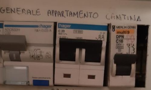

Sai che a questo non ci avevo pensato....perché se è così vuol dire che "comanda" il C32 per valutare l'assorbimento che posso utilizzare in casa giusto?
Ma allora il C20 a cosa serve (dalla foto non si vede ma poi a destra c'è un ulteriore C16 per la sola cantina).
Allego foto completa del centralino.
Grazie ancora a tutti.

MSilvano ha scritto:No, c'è scritto "Generale appartamento" sul quadretto, composto da differenziale e magnetotermico. La scritta è unica per entrambi, non divisa
Non credo, alla luce dell'ultima foto direi che c'è un magnetotermico differenziale come generale, poi un interruttore da 20 A per l'appartamento ed uno da 16 A per la cantina.
Nell'appartamento puoi assorbire continuativamente massimo 20 A, a spanne sono 3,5/4 kW. Un po' pochi, considerando il contratto da 6 kW, soprattutto se in cantina hai un assorbimento minimo (tipo frigorifero o congelatore e una lampadina).
Direi che l'impianto non sfrutta al massimo la potenza disponibile, oltre a non avere selettività verticale sui differenziali...

Messaggioda Foto UtenteGoofy » 17 feb 2021, 11:07
Se hanno fatto le cose con un po' di logica il "generale" comanda i due sottoposti "appartameto" e "cantina"
