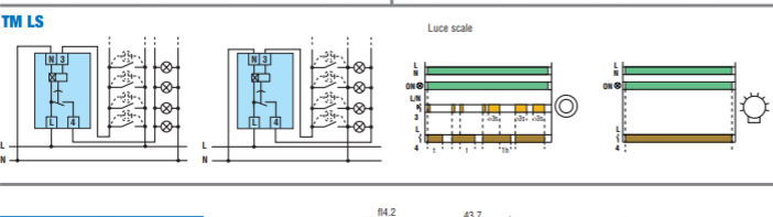

Buongiorno, nn mi è ben chiaro il funzionamento di questo temporizzatore, qualcuno potrebbe spiegarmi come funziona nel dettaglio?
In particolare non riesco a capire come si debba collegare il pulsante e cosa sia quel simbolo vicino il punto luce.
Temporizzatore Lovato TM LS

I vari pulsanti vanno collegati in parallelo fra loro, connessi al morsetto 3 e riferiti tutti alla fase o al neutro, a seconda di come si è più comodi.
Premendo il pulsante per più di 3 secondi si attiva la modalità "pulizia scale" che aumenta il ritardo ad un'ora, per interrompere questa modalità basta premere di nuovo per più di 3 secondi.
Il simbolo vicino al pulsante penso sia l'eventuale indicatore luminoso.
