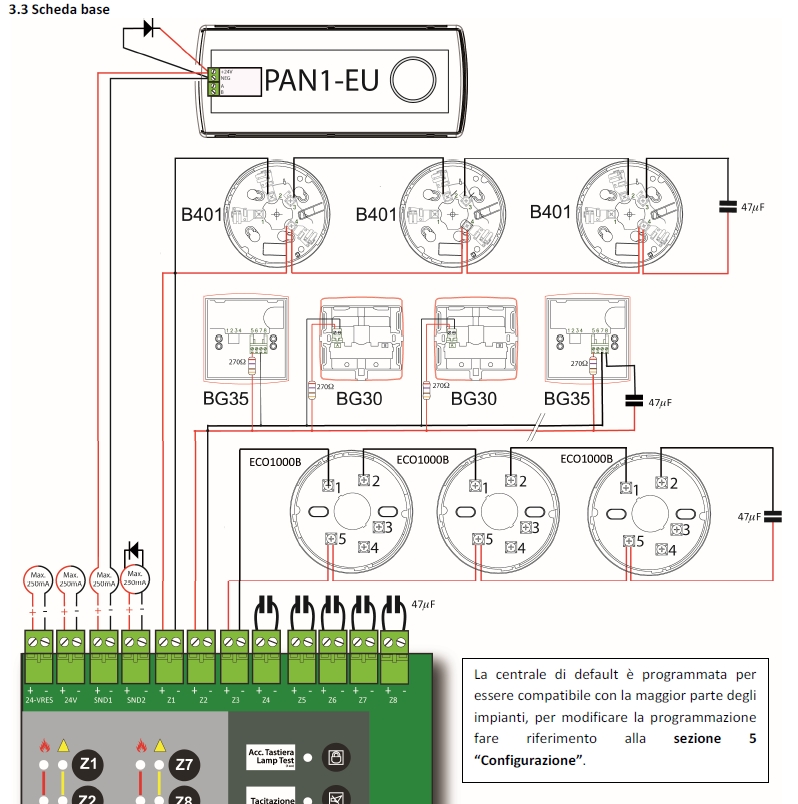

buongiorno
ho un problema probabilmente solo un dubbio.
Su una centrale di allarme incendio Notifier, mi viene chiesto di inserire come fine linea ai pulsanti dei condensatori da 47 micro farad.
In dotazione ne ho due, me ne servono altri, "sembra" che siano necessari condensatori elettrolitici NON polarizzati. Piuttosto introvabili
chiedo se qualcuno di voi ha avuto esperienze con queste centrali e se sono proprio necessari questo tipo di condensatori
grazie e buon fine settimana

Elettrolitici non polarizzati puoi costruirli con due condensatori elettrolitici di doppia capacità e messi in antiserie ossia al centro vanno i due negativi o i due positivi indifferentemente.

Si sapevo del collegamento antiserie, ma ho letto anche che non è proprio la stessa cosa.

Però nel manuale delle istruzioni indicano "condensatore da 47µF o resistenza da 4K7Ω". ;-)

AZZZ ha scritto:Però nel manuale delle istruzioni indicano "condensatore da 47µF o resistenza da 4K7Ω". ;-)
Condensatore, la resistenza serve per terminare i sensori
E per terminare i pannelli ottici un diodo
Le cose semplici no, eh?
Ciao Foto UtenteGiuliano58, ho letto e riletto il manuale, e anche per i sensori indicano lo stesso sistema cioè condensatore o resistenza di quei famosi valori per terminare la linea. Quindi non mi resta che attendere tue notizie a riguardo O_/
grazie,
La centrale che sto collegando è una NFS8-4 PLUS allego gli schemi trovati in centrale, la stesa richiesta del condensatore la trovo nella schema che mi ha inviato un tecnico Notifier.
E' anche vero che con "opportuna programmazione" è possibile utilizzare delle esistenze come fine linea, peccato che questa centrale doveva essere semplice da collegare :mrgreen:
Domani telefonerà all'assistenza per capire,

Saro' banale, ma vedo che ogni coppia di morsetti e' identificata con un segno - e +.
Quindi a me sembra che normali condensatori da 47 uF hanno senso..
Se poi uno vuole togliersi la curiosita', basta misurare con un multimetro se effettivamente c'e' tensione ai capi delle coppie di morsetti, e verificarne la polarita'.
