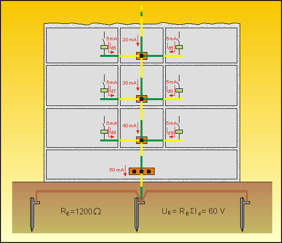

sto studiando per conto mio gli impianti elettrici condominiali.
Ho cercato ma non trovo riferimenti certi quindi ho molti dubbi...
Supponiamo di voler progettare un impianto per un palazzo di 6 piani.
A partire dal secondario della cabina MT/Bt arriva una fase e il neutro alla base del mio condominio.
Domande:
1. Dalla base faccio salire un unico cavo per fase e neutro da cui poi faccio derivare i cavi a cui si attacca ogni appartamento (e in tal caso come scelgo la sezione) oppure al punto di consegna del condominie faccio partire tante diramazioni quanti sono gli appartamenti (in tal caso come scgkierei le dimensioni)?
2. Nel vano scale o nella cantina dell'edificio occorre un quadro principale con un interruttore che possa togliere l'alimentazione a tutto il condominio?
Altri dubbi sull'impianto di terra:
3. Da ogni appartamento parte un proprio PE verso il collettore di terra alla base dell'edificio? o c'è un PE montante la cui sezione può decrescere dall'ultimo piano a quelli inferiore come rappresentato qui di seguito?
4. Leggo che in caso di più circuiti il PE va dimensionato in base alla sezione del maggiore di conduttori di fase. Come può applicarsi questa norma al PE quando è comune a più appartamenti?
Vi sarei grato di un progetto didattico da studiare e avere come riferimento.
grazie

antoniorm81 ha scritto:in genere ciò che si vede in giro è che ognuno ha il proprio contattore in casa
è una pratica in disuso da diversi decenni
nei condomini poi, già dagli anni '70 almeno si usava un vano centralizzato
poi non so dove stai tu
antoniorm81 ha scritto:Ora che sono in telelettura l'ente distributore che interessa ha a porli in un locale adibito?
maggiore facilità in caso di controllo, minor rischio di manomissione, nessuna linea del distributore nelle tubazioni dell'edificio, etc. etc.
antoniorm81 ha scritto:Inoltre leggo che si scegllie il montante con una Delta_V massima del 2%, questo per lasciare un altro 2% di margine all'0impianto di casa e non superare il classico 4%?
quella del 4% è una raccomandazione, il fatto di non dimensionare il montante al limite del 4% è una questione di buona tecnica
antoniorm81 ha scritto:1. Dalla base faccio salire un unico cavo per fase e neutro da cui poi faccio derivare i cavi a cui si attacca ogni appartamento
ovviamente no
nelle nuove costruzioni, la sezione minima del montante è di 6 mm2 (fatto salvo la verifica della c.d.t.)
solitamente questa sezione va bene fino ad una potenza impegnata di 6 kW (che è circa il massimo che il distributore ti concede in monofase)
in generale dimensionamento va fatto sui dati di progetto, in cui dalla potenza richiesta si ricava la corrente di esercizio e con quella, semplificando, si determina la sezione del cavo
antoniorm81 ha scritto:2. Nel vano scale o nella cantina dell'edificio occorre un quadro principale con un interruttore che possa togliere l'alimentazione a tutto il condominio?
dove non vi siano attività soggette alla norma di prevenzione incendi, non mi risulta
antoniorm81 ha scritto:3. Da ogni appartamento parte un proprio PE verso il collettore di terra alla base dell'edificio? o c'è un PE montante la cui sezione può decrescere dall'ultimo piano a quelli inferiore come rappresentato qui di seguito?
vanno bene entrambe le soluzioni
antoniorm81 ha scritto:4. Leggo che in caso di più circuiti il PE va dimensionato in base alla sezione del maggiore di conduttori di fase. Come può applicarsi questa norma al PE quando è comune a più appartamenti?
confrontandolo con la sezione di fase maggiore tra i montanti dei vari appartamenti
nella pratica di solito se si adotta il montante unico di terra, con stacchi ai piani verso le unità abitative (fatto senza interrompere il PE ma con l'uso di morsetti a mantello) questo ha una sezione di 16 mm2 [ma non è una regola]
