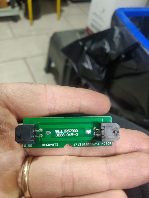

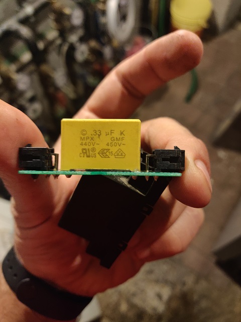

Per quanto riguarda invece il condensatore del circuito stampato del motoriduttore, ti allego la foto così si capisce meglio

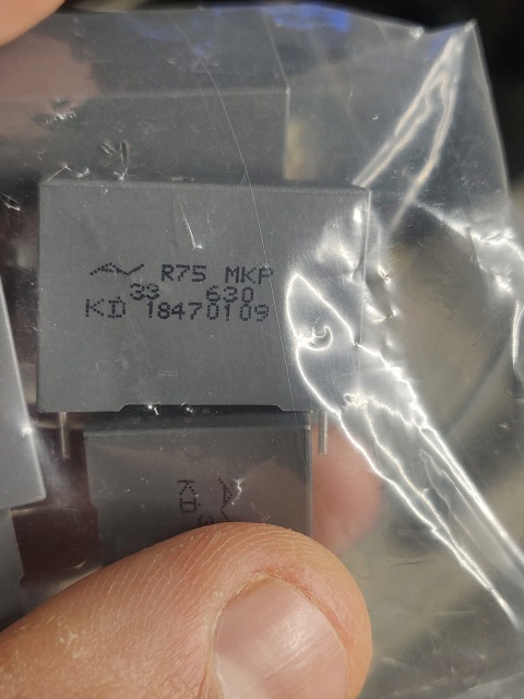

Mentre quelli che mi sono arrivati sono questi
La mia domanda è: se monto questo cosa può succedere?

Aggiornamento, ho saldato il condensatore grigio e la caldaia è partita senza problemi, per cui in questo caso, anche a mettere un condensatore con tensione più alto non succede nulla.

Prima di fare manutenzioni, ti consiglio di studiarti la teoria, non si può, in alcun modo lavorare in ambito elettronico senza questa!
Devi sapere che il condensatore ha come parametro primario la capacità, che deve essere corretta, e come altro parametro importante la tensione di lavoro. Se lavori a tensione di rete, non solo devi avere la tensione corretta, ma anche essere normata per lavorare a rete. quindi le cose sono più cvomplesse di cio che può sembrare.
cercando la sigla MPX GMF, sono usciti condensatori per uso a rete.
il datasheets che ho trovato relativamente ad i condensatori R75 è questa
Se il condensatore è in linea, non va bene, pure se funziona, oltre ad essere fuori norma, potrebbe anche generare danni seri.
R75, Single Metallized Polypropylene Film, Radial,
DC and Pulse Applications (Automotive Grade)
Typical applications include resonant circuit, high frequency
medium to heigh current, silicon-controlled rectifier (SCR
and IGBT) and SiC (e.g. MOSFET) commutation circuits as
well as applications with high voltage and medium to high
current and DC link.
Not suitable for across-the-line application
(see Suppressor Capacitors).

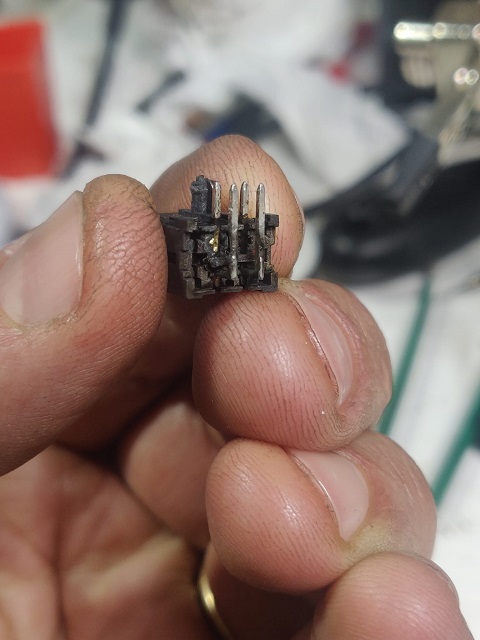

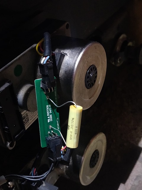

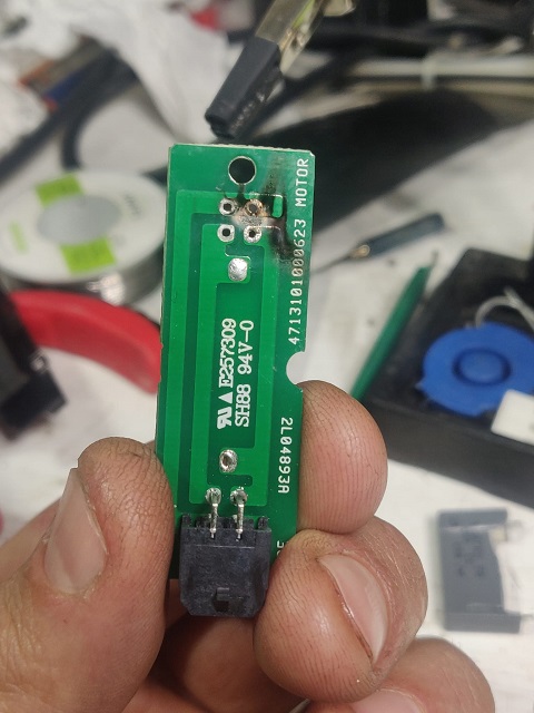

Ti spiego in breve cosa è successo e come sono arrivato a questa conclusione:
Cade acqua sulla caldaia e corre lungo il cavo elettrico che porta ad uno dei 2 motoriduttori, ovvero quello che comanda il piano dove viene bruciato il pellet.
La mattina seguente trovo tutto spento ed il fusibile della scheda che comanda i 2 motoriduttori bruciato.
Lo sostituisco dopo aver asciugato tutto e riavvio la caldaia, ma salta nuovamente e noto una scintilla nel box dove c'è il circuitino stampato, con il condensatore in questione. Lo tiro via, sostituisco nuovamente il fusibile e riavvio e stavolta parte senza problemi, per cui per esclusione o è andato in corto il motoriduttore, oppure il problema è sul circuito stampato. Avendo 2 motoriduttori identici, prendo il box del motoriduttore funzionante e lo monto su quello che credevo fosse bruciato ed avviando la caldaia, gira correttamente, per cui ora il problema rimane isolato al circuito stampato. Non avendo un capacimetro (acquistato in seguito) lo porto da un tizio che mi controlla in condensatore dicendo che non è buono e che comunque per fare una prova avrei potuto montare il circuito stampato senza perché tale condensatore funge da "filtro".
Molto scettico, ma sicuro che in caso di problemi avrei avuto il fusibile, che per sicurezza l'ho messo di 1A anzichè 5A ed il salvavita a proteggere il tutto faccio la prova ed effettivamente la caldaia parte senza problemi ed effettivamente il motoriduttore "gira"... Solo che gira senza una logica, ovvero, con il condensatore, il motoriduttore gira solo in senso antiorario e fa 2 giri completi, ritornando in posizione grazie ad un microswitch che si apre quando il piano della camera di combustione è in posizione orizzontale, mentre senza condensatore gira in senso orario e con pause random con la conseguenza che non riporta mai il piano in posizione per cui il microswitch rimane schiacciato inviando il segnale di errore alla scheda.
Quindi la mia domanda alla quale finora nessuno ha saputo rispondere è: qual è la funzione di questo condensatore? Soprattutto visto che quello di prima installazione ha delle caratteristiche mentre quelli saldati in seguito ne hanno altre? L'unica cosa è aver mantenuto la stessa capacità, ovvero i 2 condensatori usati dopo il blocco della caldaia sono entrambi da 0.33uF solo che il primo è da 400V, mentre questo è da 630V.
P.S. alla fine dubito pure che fosse il condensatore il problema perché togliendo i connettori dal circuito ho notato il nero in corrispondenza di un pin del connettore, ed in effetti era quello in corto, l'ho sostituito e non ha dato più problemi.
Allego delle foto sperando che il tutto possa essere più comprensibile.

Questo è il condensatore con il quale ho fatto ripartire correttamente la caldaia, come si nota è ben diverso da quello che era installato in origine, eppure il motoriduttore gira correttamente.
Visto che in ingresso arrivano 3 fili, rispettivamente 1 neutro, 1 fase a 220 V ed 1 fase a 100V, la mia conclusione è che il condensatore in questione serve solo ad invertire la fase in modo da far girare il motoriduttore in senso antiorario, e la capacità del condensatore serve a fargli compiere dei giri senza pause perché altrimenti da solo non trovo altre spiegazioni.
