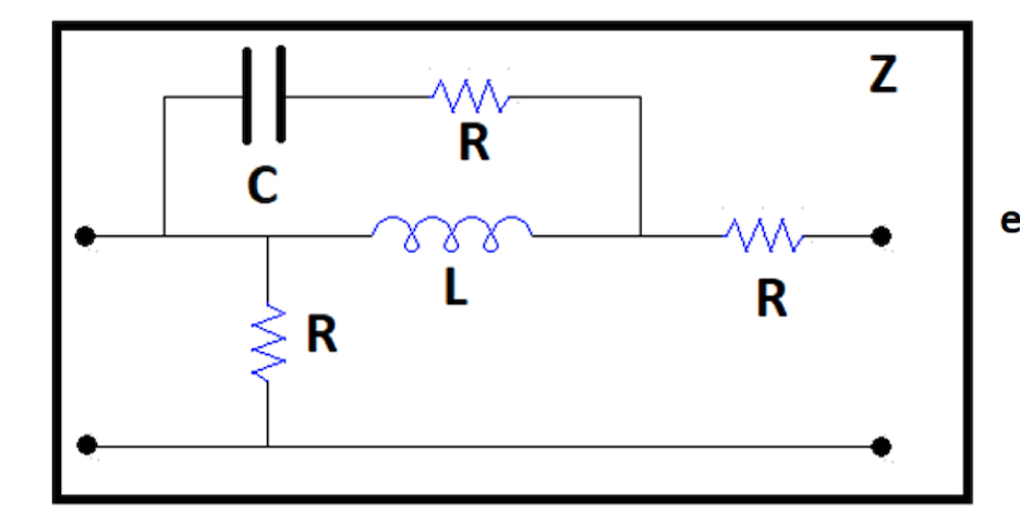

Sto impazzendo nel calcolo dei parametri Z della seguente rete a due porte:
Screenshot 2021-04-14 at 19.17.23.png (21.02 KiB) Osservato 5772 volte

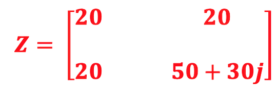

la soluzione dice :
Secondo me è sbagliata, al posto del 20 in tutta la matrice mi torna 10, il valore di Z22 non l'ho calcolato.
Ho ragione secondo voi?

Secondo me essendo Z11 = V1 / I1 e I2 = 0, se applico il metodo delle correnti di ramo e metto un generatore ideale di corrente I2 nella maglia superiore non circola corrente per cui la V1 = I1*R e va da sé che Z11=R1.
dico giusto?
Foto Utenteziomangrovia
60 1 2 6
Messaggi: 275
Iscritto il: 28 ago 2015, 6:27
[7] Re: matrice a parametri Z
Messaggioda Foto UtenteRenzoDF » 14 apr 2021, 19:58
ziomangrovia ha scritto:Secondo me essendo Z11 = V1 / I1 e I2 = 0,... per cui la V1 = I1*R e va da sé che Z11=R1.
dico giusto?
Ovviamente sì. :ok:
