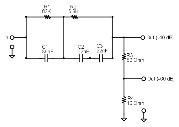

Nella precedente discussione, avevo chiesto al commerciante cinese se uno dei preampli presi in considerazione poteva essere adatto per sostituire il preampli di NE. Il commerciante mi ha detto che quel preampli era adatto per testine magnetiche ma facendo la stessa domanda ad un altro commerciante mi ha detto che non è limitato alle testine magnetiche. Purtroppo senza schema non si può valutare chi abbia ragione ma dal momento che il preampli costa una decina di Euro e sul Web ho trovato un circuitino che promette di invertire gli effetti di una rete di equalizzazione RIAA, ho pensato di chiedere al Forum se l’idea poteva essere attuabile, nell’eventualità rimasta dubbia che il preampli fosse realmente stato progettato per testine magnetiche.
Lo schema è il seguente:
Non ho certezza che i valori di resistori e condensatori utilizzati, così come presentati, siano adeguati (anche perché mi sembrerebbe un po’ troppo semplice) ma ho pensato che magari qualche amico potrebbe essere in grado di valutarli e calcolarli. Poi si può sempre provare il circuito con un generatore variabile sinusoidale per valutare la risposta in frequenza.
Grazie per l’attenzione.

Elidur ha scritto:..ho trovato un circuitino che promette di invertire gli effetti di una rete di equalizzazione RIAA, ho pensato di chiedere al Forum se l’idea poteva essere attuabile..
A parte la validità del circuito che mi pare possa funzionare, l'idea non mi sembra affatto buona: si tratta di attenuare molto il segnale per poi amplificarlo di nuovo per portarlo ai valori corretti.
Gli ingressi aux sono ad alto livello, quindi utilizzando circuiti idonei non occorre amplificare molto, questo significa bassa distorsione e basso rumore introdotti dall'elemento che amplifica, gli ingressi per testine magnetiche invece sono a basso livello e occorre amplificare molto con inevitabile introduzione di maggiore rumore e maggiore distorsione.
In pratica il circuito funziona ma si tratta di una toppa che può essere valida solo quando si dispone già di un preamplificatore per testine magnetiche e lo si vuole adattare in qualche modo per segnali ad alto livello senza pretese.
E' come voler estrarre un dettaglio da una foto zoomando molto, il risultato è un'immagine sgranata.

Riferendomi allo schema del post [1], non capisco il significato della scritta OUT(-40 dB):
Se calcolo l'attenuazione ponendo:
R12 = R1+R2 = 88,8 k ohm
R34 = R3 + R4 = 92 ohm
Calcolo attenuazione = R34/(R12+R34) = (92/(88800 + 92)) = 0,00103491
che corrispondono a - 59,7 dB non -40.
Ho sbagliato qualcosa ?

Ciao Marco, credo si riferisca ad una frequenza dalle parti di 1000Hz, dove la curva R.I.A.A. ha il flesso, quindi credo che nel calcolo andrebbero considerate anche le reattanze dei condensatori.

La reattanza di C1 39 nF a 1 kHz, vale 4k ohm, preponderante rispetto a 82 k ohm,
non ho voglia di fare i conti con i numeri complessi, ma una attenuazione di 40 dB è plausibile, O_/

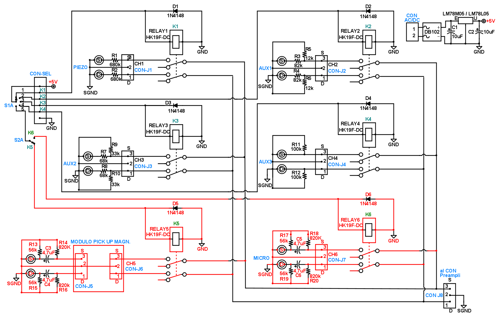

In attesa di risposta dai cinesi ho pensato di implementare il circuito di commutazione a relay aggiungendo anche una possibile combinazione dell’ingresso Micro e MODULO PICK UP MAGNETICO. I partitori degli ingressi che ho aggiunto li ho ricavati dal circuito originale di NE. Per l’ingresso PICK UP MAGNETICO mi dovrò anche affidare a qualche modulino dedicato che si trova facilmente e costa poco. Per l’ingresso microfono, invece, ho pensato di utilizzare l’ingresso lineare del preampli perché ho notato che nello schema di NE la differenza di polarizzazione dell’entrata micro non è molto differente dalla polarizzazione delle entrate lineari, inoltre, ho motivo di ritenere che il micro verrà utilizzato raramente, magari per una semplice prova, ma così utilizzo le entrate e la commutazione che altrimenti resterebbero vuote.
Con lo schema sono stato un po’ largo ma ho privilegiato la comodità e la rapidità di esecuzione delle modifiche.
