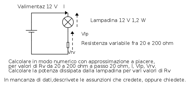

Messaggioda Foto UtenteMarcoD » 18 apr 2021, 13:51
In questo noioso pomeriggio domenicale, pongo il seguente esercizio/quesito.
La lampadina è a filamento e presenta una caratteristica tensione/corrente non lineare.
Non pongo un premio in palio, ma chi lo risolverà avrà la stima di tutti i lettori.

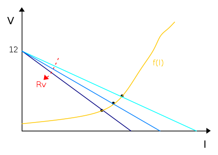

Messaggioda Foto Utentegill90 » 18 apr 2021, 19:47
Se ho ben capito si tratta di risolvere l'equazione :
12-R_vI=f(I)
Se la funzione non lineare della lampadina f(I) è qualcosa di simile alla curva in giallo, si tratta di trovare i punti di intersezione tra la curva gialla e una delle rette blu (che cambiano pendenza a seconda del valore di R_v):
Puoi dare qualche informazione in più sulla f(I)?

Messaggioda Foto UtenteMarcoD » 18 apr 2021, 20:16
Un aiuto:
Se dissipa 1,2 W a 12 V, assorbe 0,1 A.
Supponi sia una caratteristica quadratica :
V = k x I^2 passante per i punti (0,0) e (12, 0.1).
Determina K
Esiste una approssimazione leggermente migliore, ma per ora va bene così.

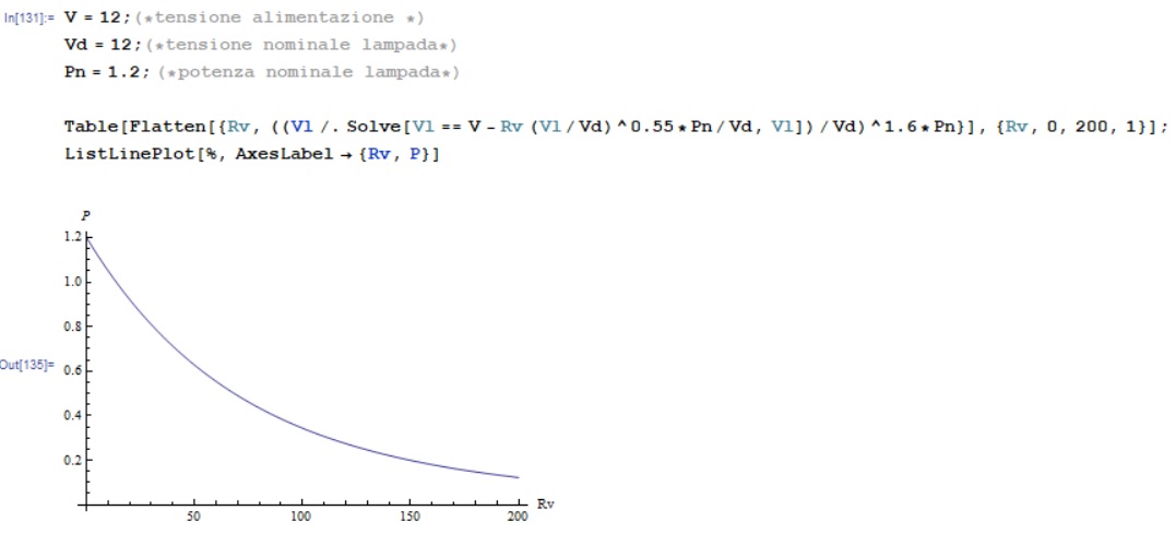

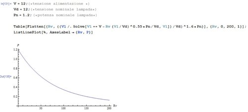

[6] Re: Esercizio circuito non lineare
Messaggioda Foto UtenteMarcoD » 19 apr 2021, 7:26
Sono stupefatto dalla bellezza della formulazione sintetica del problema.
Mi sento obsoleto con le mie povere formulazioni anni '70.
E' Wolfram Alpha ?
Devo studiarlo per comprendere l'espressione.
Però il risultato non mi convince.
Dal grafico ricavo che
per Rv = 0 ohm, corrisponde una potenza di 1,2 W. Corretto.
per Rv = 10 ohm, corrisponde una potenza di circa 0,3 W. Bassa
con 1,2 W a 12 V corrisponde una corrente di 0,1 A
Con una Rv = 10 ohm, e una corrente < 0.1 A la caduta di tensione ai capi di Rv sarà < 1 V
Una lampadina che dissipa 1,2 W a 12 V non può dissiparne solo 0,3 W a 11 V.
Foto UtenteMarcoD
12,2k 5 9 13
Messaggi: 6696

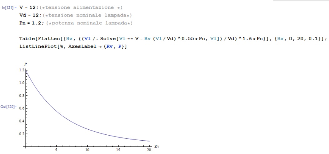

[7] Re: Esercizio circuito non lineare
Messaggioda Foto UtentePietroBaima » 19 apr 2021, 8:17
Hai ragionissimo, vado a vergognarmi in un angolo perché ho dimenticato un /Vd nella formula :oops: :oops:
Se stasera ho cinque minuti illustro un po' la faccenda.
Si tratta di Mathematica.
Qui hai la soluzione corretta (spero):
Magari poi cerchiamo una interpolante sensata.
