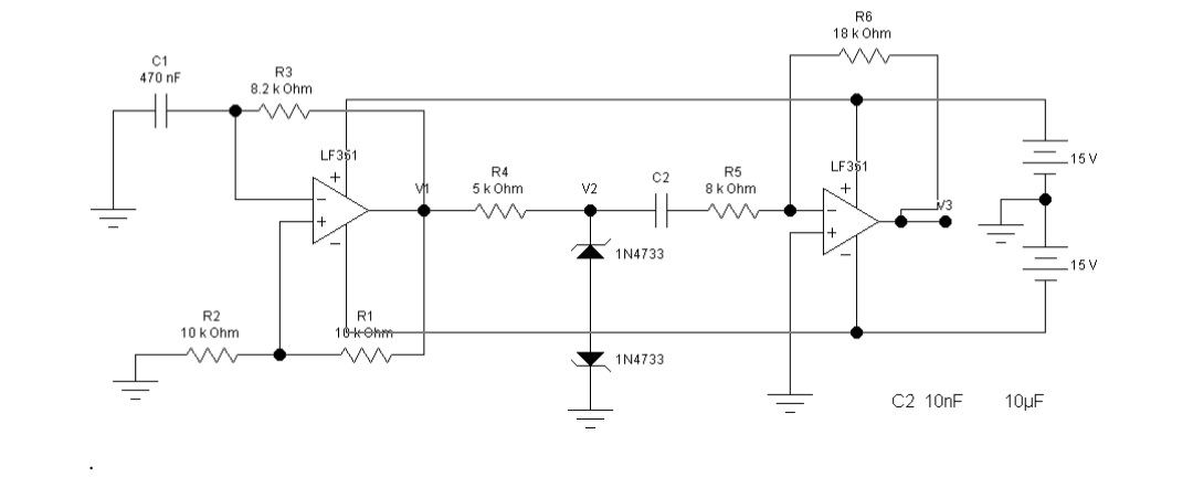

Buona Sera a tutti, sono capitato per caso in questo forum, e l'ho trovato subito molto interessante, visto che studio Elettrotecnica e ho alcuni dubbi su certi esercizi, l'esercizio è questo, se mi date una mano ve ne sarei molto grato.
Secondo il circuito di figura, dovrei determinare la forma d'onda dei segnali indicati. Dovrei calcolare eventualmente qualche frequenza particolare interessante allo scopo.
Considerando due casi separati in cui C2= 10nF e C2=10µF, cosa potrei notare nel funzionamento? Tenendo presente che l'1N4733 ha una tensione di breakdown di 5,1 V (

Il vecchio detto divide et impera funziona sempre! Riconosci che tipo di circuito è il primo stadio? Che cosa fa la sua uscita?
Riconosci il secondo stadio, formato da R4 e dagli zener? Infine sai cosa fa e come si comporta il terzo stadio?
Avete fatto le trasformate di Laplace?
Fai lo schema in FidoCadJ, così ci si può lavorare sopra.

[4] Re: Circuiti con Amplificatori Operazionali
Messaggioda Foto UtenteMarcoD » 19 apr 2021, 10:31
Un aiutino non si nega mai :-) :
Il primo stadio è un multivibratore astabile generatore di onde quadre.
Il secondo stadio è un limitatore di tensione.
Il terzo stadio è un amplificatore con filtro passa alto.
Il valore del condensatore influisce sul valore del filtro passa alto,
con valore piccolo passano solo degli impulsi smorzati.
con valore grande passano quasi onde quadre perfette.
Cercati gli schemi e le descrizioni in wiki o nel web. E rifari lo schema in fidocadj.

[5] Re: Circuiti con Amplificatori Operazionali
Messaggioda Foto UtenteGragori » 19 apr 2021, 11:10
Ciao davvero gentile, ma come mai con valore piccolo passano degli impulsi smorzati e con valore grande passano quasi onde quadre perfette?

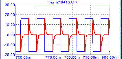

[7] Re: Circuiti con Amplificatori Operazionalien ta un rivelato
Messaggioda Foto Utenteg.schgor » 20 apr 2021, 17:57
In mancanza di risposte aggiungo che con C2=47nF il secondo stadio diventa
un rivelatore di fronti d'onda del primo stadio.

Messaggioda Foto Utenteg.schgor » 21 apr 2021, 9:00
Ecco il grafico com C2=47nF:
(con valori più piccoli 'perde colpi'.
con C2=10uF si riproducono, sfasate, le onde quadre del primo stadio)
