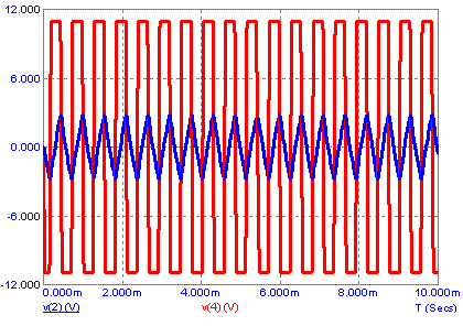

Gli andamenti dei segnali sono illustrati in questa simulazione. Precisamente in blu quello su V-, ed in rosso quello d'uscita.

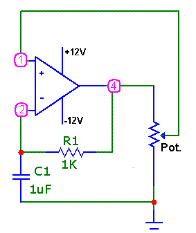

Esiste però un altro modo per variare la frequenza di oscillazione di questo circuito: variando il rapporto fra le resistenze R2 ed R3 che stabiliscono il livello si tensione a cui deve avvenire la commutazione.
Se infatti mettiamo un potenziometro al posto del partitore, possiamo variare a piacere questo livello, restringendo o allungando il periodo.
Ecco allora la simulazione con il potenziometro al 5%

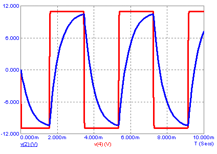

Ecco invece la simualazione con il potenziometro al 95%
Come si può osservare, la frequenza varia, ma il rapporto fra impulso e pausa rimane costante ad 1 (duty-cycle del 50%)

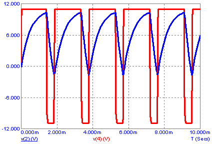

L'inserimento di un secondo potenziometro, alimentato agli estremi dalle stesse alimentazioni dell'OpAmp, permette questo spostamento:
Ecco infatti l'effetto di uno spostamento della polarizzazione (Pot.2) verso il positivo:

Le forme d'onda precedenti sono state ottenute con Pot.1 in posizione centrale.
Variando entrambi i potenziometri si può quindi ottenere qualsiasi forma d'onda quadra desiderata (ovviamente nell'intorno del valore R1C1).
