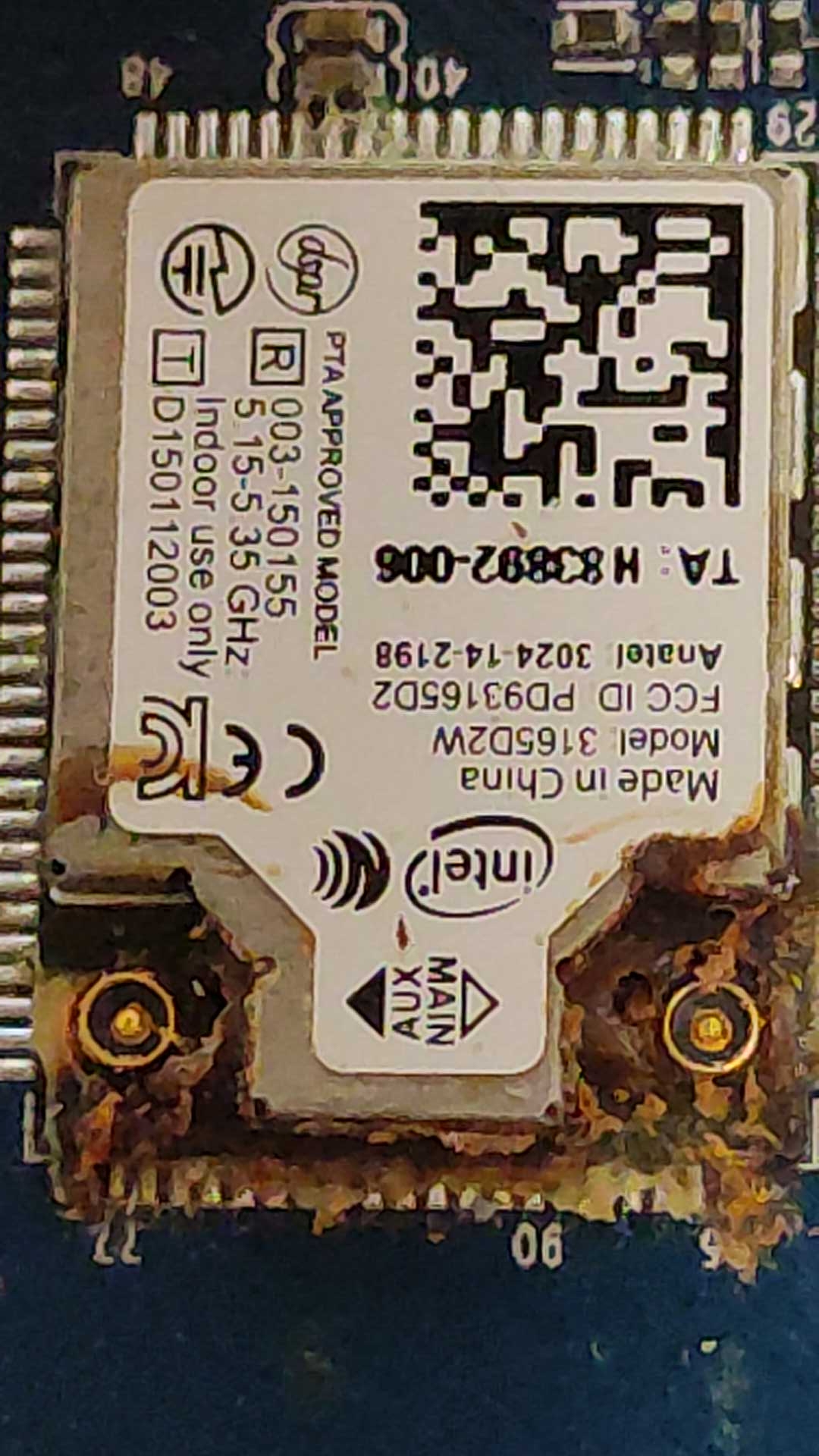

Buongiorno a tutti,
chiedo scusa ma sono un totale neofita del settore e avrei solo bisogno di sapere quale potrebbe essere il modo migliore per "dare una pulita" ai contatti di questo componente in foto allegata, sembra esser presente dell'ossido e purtroppo anche una sorta di "colla siliconica".
Grazie mille

alcol isopropilico (NON quello denaturato!!).

brabus ha scritto:alcol isopropilico (NON quello denaturato!!).
Ti ringrazio. Agisce da solo o è comunque necessaria un'azione meccanica? Inoltre vorrei sapere secondo te che tipo di "colle" usano sulle schede elettroniche, se silicone normale o qualcosa di diverso.

Consigliato uno spazzolino da denti (vecchio) per spazzolare delicatamente. C'é chi lascia asciugare e basta, in quanto l'alcol é molto volatile, ma io preferisco comunque poi tamponare delicatamente con un panno, tipo quelli per pulire le lenti degli occhiali.
Riguardo il collante, a me sembra una banale colla siliconica.

Io uso diluente nitro, non so se l'alcol isopropilico è altrettanto aggressivo, so che va bene per le lenti e testine magnetiche.
Ti ringrazio. Agisce da solo o è comunque necessaria un'azione meccanica? Inoltre vorrei sapere secondo te che tipo di "colle" usano sulle schede elettroniche, se silicone normale o qualcosa di diverso.[quote]
Senz'altro devi usare un'azione meccanica, va bene lo spazzolino da denti o/e anche un raschietto metallico da usare nei punti più ostici.
Poi dalla foto non si capisce molto anche se è buona, devi per forza essere te a capire e riconoscere i materiali e le varie soluzioni chimiche da usare.
Mi par di vedere che l'etichetta è attaccata su di un coperchio metallico, se è così questo va tolto per ripulire sotto.
Se è colla siliconica la riconosci perché è molto gommosa altrimenti è una resina epossidica.
E comunque per la superficie che hai si toglie manualmente con pazienza e precisione!
In ferramenta vendono un prodotto per togliere il silicone, per la resina epossidica, non so!
Hai detto che sembra essere ossido e qui va distinto se è ossido di ferro ( ruggine ) o ossido di rame oppure ossido di stagno/piombo.
Il primo ed il secondo si tolgono con Viakal se non sono troppo attaccati, dopo devi lavarli bene con spazzolino, l'ossido di stagno/piombo essendo cristallino strinto va grattato e risaldato.
I componenti e le vernici di protezione della PCB reggono benissimo queste soluzioni chimiche, MA queste e qualsiasi altre soluzioni entrano sotto i componenti o dentro eventuali scatolotti, perciò bisogna lavare per bene con acqua e prima di asciugare in forno a 50° con aria compressa e acqua va lavata per bene.

Grazie a tutti per le informazioni. Tenete presente che il componente in foto è grande 1.5cm per cui si è trattato di un lavoro di estrema precisione ma alla fine ci sono riuscito principalmente grattando con spazzolino ed un piccolo punteruolo.
