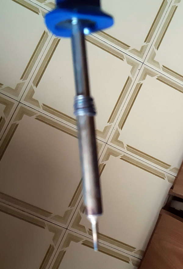

Vorrei sapere come mai il saldatore non scalda in punta ,ma bensì lo stagno fonde a 2/3 mm prima della stessa. Grazie.

Manda una foto della punta.

Ecco il file.
Punta del saldatore.

Messaggioda Foto UtenteDuffr » 3 mag 2021, 20:34
É abbastanza sfocata... belle mattonelle, ma proprio non si legge una sigla. Caricane un'altra. :ok:

...pulisci bene la punta con carta vetrata a grana fine...metti un po' di disossidante e stagna la punta. Vedrai cgìe funziona evidentemente le scorie non consentono allo stagno di depositarsi.

Ho fatto come hai detto,adesso tutto funziona di nuovo. Grazie.
