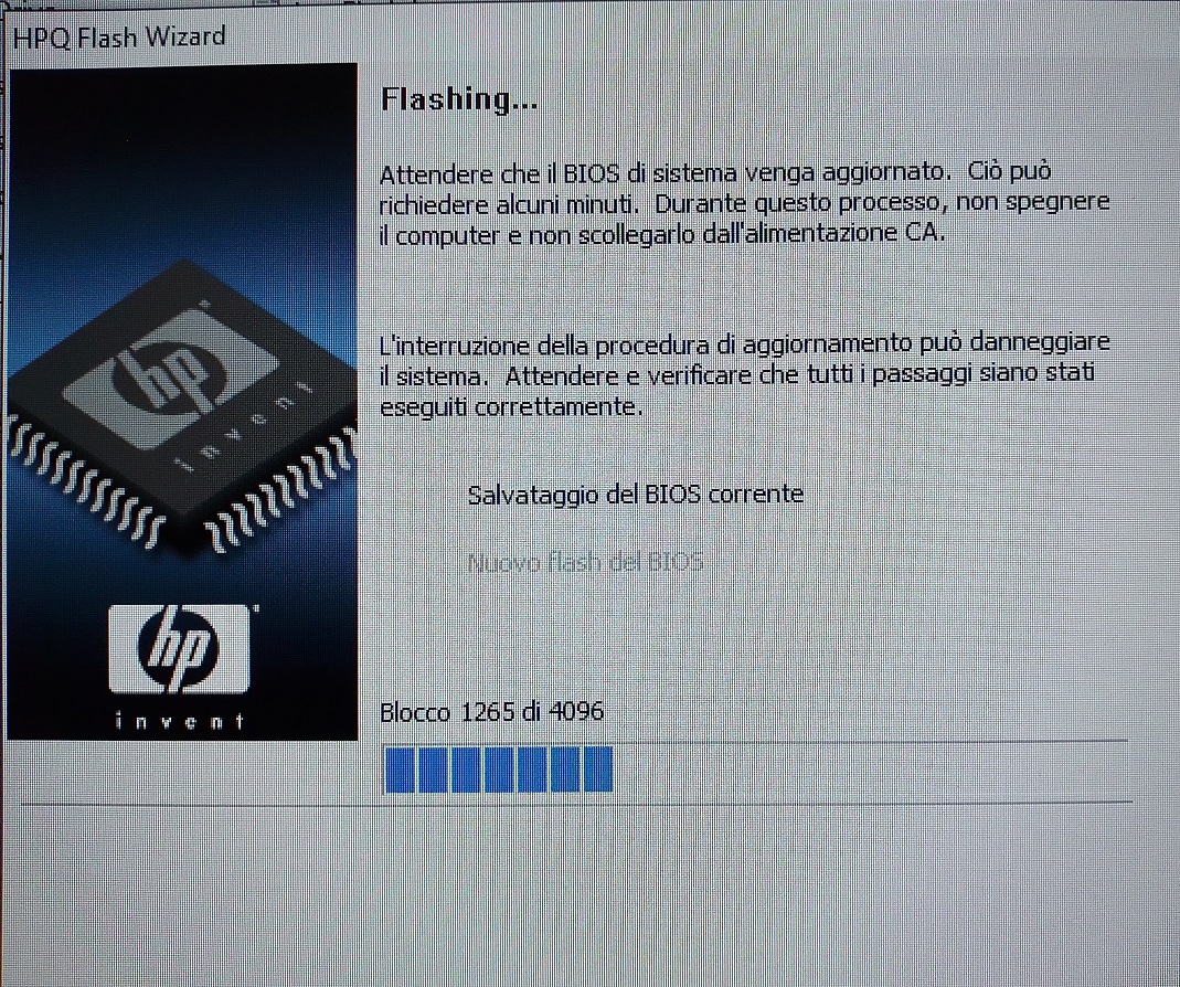

Adesso mi trovo qui perché ho un problema/dubbio sull'aggiornamento del BIOS, spiego meglio:
...ho un HP Compaq Elite 8300 CMT, avevo una scheda madre danneggiata, ne ho acquistata una di seconda mano perché la mia aveva uno slot RAM che non veniva letto, ma comunque utilizzavo gli altri slot e funzionava correttamente.
Prima di installare la nuova scheda madre, ho scaricato il tool per aggiornare la BIOS della mia scheda, ho eseguito l'eseguibile per flashare ed è andato tutto bene, dalla versione 2016 mi ritrovo adesso la versione 2019, quindi flash eseguito correttamente.
Adesso ho installato la scheda madre che ho acquistato, inserito i due banchi ram dei due slot neri e avviato, funziona tutto bene.
Ho letto l'attuale versione del BIOS (usando i tasti WIN+R nsinfo32.exe) e mi vien fuori "v02.90 16/07/2013"

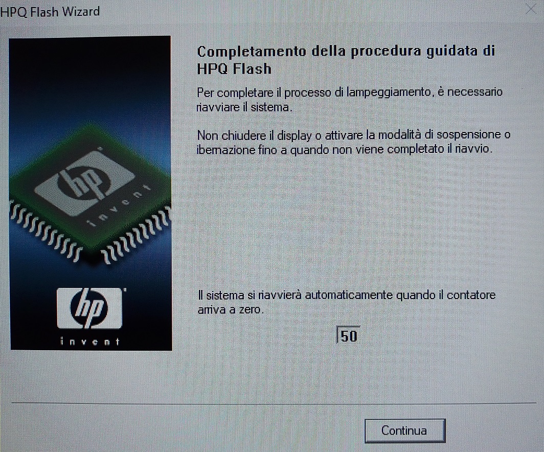

Pochi minuti fa ho fatto l'identica procedura di aggiornamento della BIOS, usando pure lo stesso tool e la stessa ROM... il flash parte...tutto eseguito senza errori...si riavvia il PC...vado a guardare la versione usando i tasti WIN+R msinfo32.exe, e leggo la stessa versione precedente cioè "v02.90 16/07/2013" :shock: :shock:
Come è possibile???
PREMESSA: quando ho sostituito la scheda madre, ho rimesso tutto l'hardware precedente, compreso lo stesso SDD che facevo girare sulla precedente, con lo stesso Windows. Infatti mi è stato chiesto di rifare l'attivazione, che ho fatto prima di eseguire l'aggiornamento del BIOS.

non hai rispettato la propedeuticità
per 6300 SFF e 8300 di HP
bisogna installare il bios v.2.99 PRIMA di poter installare le serie 3.xx es. 3.08
altrimenti il BIOS rifiuta l'aggiornamento
Ciao Alessandro, ti ringrazio per la gentilezza e disponibilità nel rispondere alle mie richieste d'aiuto.
Ti comunico che la Versione attuale della BIOS è la v02.90 (16/07/2013)
Dal bios 2.99 in poi quella macchina è compatibile OSX se hai cpu con intel hd4000 tipo i3 3225
Ti comunico che attualmente ho installato un Intel i7 - 3770 - 3.40 GHz quadcore
Io penso che sia opportuno dover aggiornare alla versione piu recente v03.08 (10/04/2019)
Ho trovato il tool per aggiornare alla v02.99 (2015)
Spero che aggiorni alla v02.99 e successivamente alla v03.08 (2019)
Sto procedendo...

Aggiornamento effettuato correttamente !!! :ok: :ok: :ok:
Un GRAZIE a te Alessandro !!! =D> =D>
