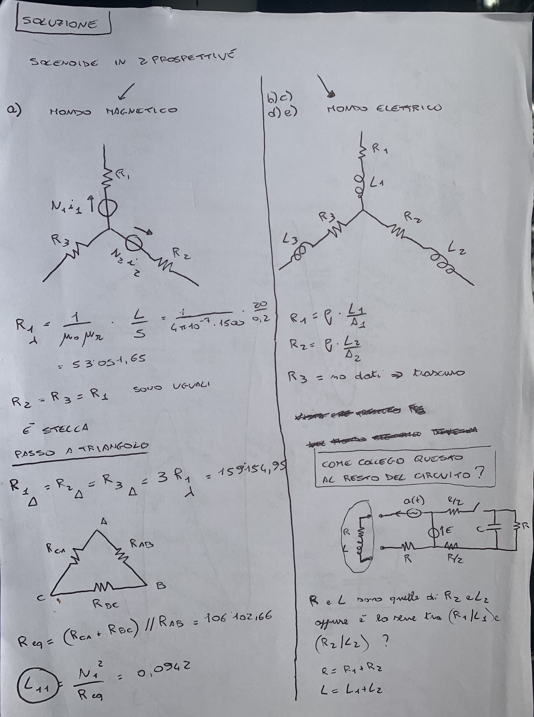

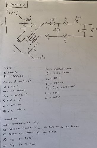

ho questo esercizio (senza testo) da risolvere, vi allego il disegno come immagine.
Il problema principale è come collegare la parte magnetica a quella elettrica per risolvere le domande b)c)d)e): devo considerare N2 o l'insieme di tutto il solenoide?
Per la domanda a) invece vi chiedo se ho svolto correttamente, rispondo a questo messaggio sotto così allego la soluzione della prima parte.

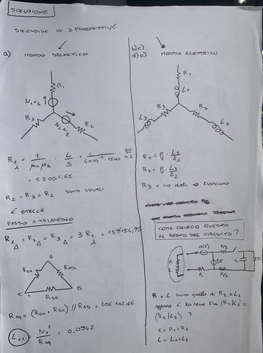

ecco la soluzione della prima parte che ho svolto.
La colonna di sinistra è la prima domanda.
La colonna di destra sarebbe per le altre domande ma non riesco appunto a collegare i due circuiti
Grazie mille

a) L11
Tra 0,0402 e 0,1427
Nessun valore compreso
b) La tensione massima ai capi dell'avvolgimento 1 per t<0 (V)
22,0554 - 40,51907
c) La costante di tempo per t>0 (s)
0,05205 - 0,09980
d) La corrente in C per t=0+ (A)
0,00730 - 0,01354
e) La tensione sul condensatore per t infinito (V)
1,53683 - 5,69263
