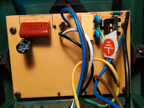

Salve a tutti,
Possiedo da diversi anni una stazione saldante economica acquistata qualche anno fa alla Lidl. Sebbene sia una stazione senza particolari pretese, per me che la utilizzo solo per hobby di tanto in tanto era più che sufficiente...
Il problema si è manifestato all'improvviso in quanto agendo sull'interruttore di accensione, anziché accendersi regolarmente, si è sentito per qualche secondo un fruscio provenire da dentro. Da allora non dà nessun segnale di vita né sul display, né a livello di riscaldamento della punta.
Internamente, da un'analisi visiva (l'unica che ahimè sono in grado di fare) tutti i (pochi) componenti presenti sembrano in buono stato. Vi allego una foto dell'interno nella speranza che possiate aiutarmi ad individuare il responsabile del malfunzionamento.
Vi ringrazio tanto in anticipo!
Carlo

carlo4 ha scritto:Vi allego una foto dell'interno nella speranza che possiate aiutarmi ad individuare il responsabile del malfunzionamento.
Dovresti fare una foto anche del lato inferiore della scheda, il lato superiore mi sembra troppo deserto. Che strumentazione hai a disposizione eventualmente? E soprattutto, sai usarla?

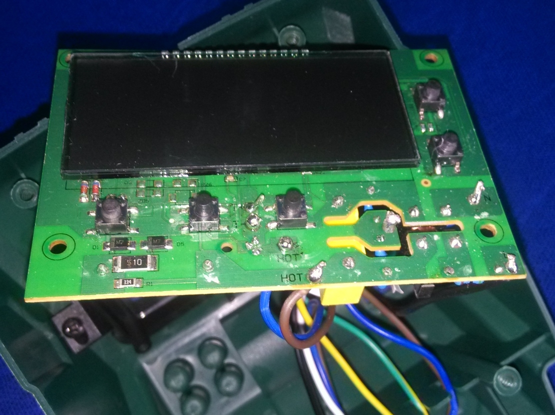

Ciao e grazie mille per l'interessamento! Allego la foto dell'altro lato. Nella parte sottostante lo schermo sono presenti 3 circuiti integrati, alcuni condensatori ceramici e resistori (tutti SMD) e un altro componente sempre SMD denominato "78L05". Come strumentazione ho a disposizione solo un multimetro.

Messaggioda Foto Utenteedgar » 14 mag 2021, 20:42
Per prima cosa dopo aver scollegato il tutto dalla rete e atteso qualche minuto per sicurezza, verifica che la resistenza riscaldante non sia interrotta. Il 7805 è un regolatore di tensione, ragionevolmente serve ad alimentare la parte logica. Purtroppo l'apparecchio non ha un trasformatore di isolamento. Se non hai esperienza, fare misure sotto tensione può essere pericoloso. Se il multimetro ha la funzione di prova condensatori, prova a misurare i condensatori, C11 e quello giallo di cui non si vede il nome.
Riesci a leggere la sigla di Q1?

Messaggioda Foto Utenteedgar » 14 mag 2021, 22:13
carlo4 ha scritto:Per verificare se la resistenza riscaldante è interrotta devo dissaldare dalla scheda principale i fili di collegamento dello stilo oppure non è necessario?
Non dovrebbe essere necessario ma se ne dissaldi anche uno solo, in modo da non avere niente in parallelo, il risultato è privo di dubbi. (Parto dal presupposto che lo stilo abbia 2 fili ed un eventuale filo di terra)
MAC 97A6 M922
E' un TRIAC ad alta sensibilità. Essendo il componente che regola la potenza dello stilo, potrebbe essere uno dei possibili colpevoli.

Messaggioda Foto Utenteelektronik » 15 mag 2021, 13:29
Visto che ti trovi misura anche i 2 diodi neri parte display e la resistenzaquella SMD grande, mi sembra da 51 ohm
