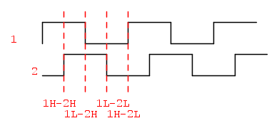

Buonasera,
avrei un dubbio per il calcolo dei PPR (pulse per revolution) di un encoder incrementale. Devo determinare i PPR di un encoder incrementale sapendo che l'azionamento ha una velocità di 1000rpm e con un periodo di campionamento Tc=1Khz.
Sapendo che la risoluzione di velocità di un encoder incrementale è \omega = \frac{2*\pi}{4 \cdot PPR} \cdot \frac{1}{T_{c}} per cui:
PPR= \frac{2 \pi}{4 \cdot \omega} \cdot \frac{1}{T_{c}} = 0,015 \cdot 10^{-3}
Quello che non riesco a capire è il risultato ottenuto; io so che i PPR sono il numero di fronti d'onda di un singolo segnale dell'encoder in un giro meccanico equivalente al numero di tacche dell'encoder. Come mai ottengo invece un numero così piccolo ? Vi ringrazio in anticipo

Messaggioda Foto Utenteelfo » 20 mag 2021, 15:42
1000 RPM = \frac {1000}{60}Hz
\frac {1000}{4 \cdot \frac {1000}{60}}= 15
PPR = 15

Messaggioda Foto Utenteelfo » 20 mag 2021, 16:27
g.schgor ha scritto:Non capisco le formule usate.
Con 1imp/giro a 1000 giri/mijn hai 16.667imp/s.
Foto Utenteg.schgor se ti riferisci alle mie formule:
concordo con quello che scrivi
1000 giri/mijn hai 16.667imp/s = \frac{1000}{60}= 16.\overline 6 Hz
Gli impulsi dell'encoder posso essere (con tecnica standard) moltiplicati per 4, per cui
16. \overline 6 \cdot 4 = 66.\overline 6 Hz
Per ottenere 1000 Hz in uscita occorrono, in uscita all' encoder
\frac {1000}{66. \overline 6}= 15 impulsi/giro (PPR)

Messaggioda Foto Utentemikoile » 21 mag 2021, 14:55
Grazie mille per la risposta. Quindi, effettivamente, se io considero 1000 rpm con un impulso per giro ho 16.\overline 6 Hz.
- Come mai con tecnica standard si moltiplica questo valore per 4?
- Nell'ultimo passaggio vogliamo 1000Hz in uscita perché Tc=1KHz giusto ?

Messaggioda Foto Utenteelfo » 21 mag 2021, 15:25
mikoile ha scritto:Come mai con tecnica standard si moltiplica questo valore per 4?
Guarda la figura qui sotto.
Un encoder incrementale ha due uscite in quadratura (sfasate di 90)
Come puoi vedere per ogni periodo ci sono 4 stati che, opportunamente decodificati, ti danno una "moltiplicazione x 4" degli impulsi dell'encoder.
Vedi
https://en.wikipedia.org/wiki/Rotary_encoder
La "decodifica" degli impulsi puo' essere fatta via HW (old style) o SW (new age :D )

da cui la tua formula (del post [1]) diventa
PPR=\frac{2 \cdot \pi}{4 \cdot \omega} \cdot 1kHz = 15
