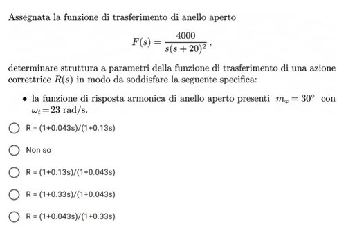

[3] Re: Dominio della frequenza
Messaggioda Foto Utentedannywall » 25 giu 2021, 16:33
come detto sono agli inizi dello studio e ho un problema di questo tipo
e ho che all'esame è richiesto che i calcoli siano fatti tramite l'uso di matlab...

[4] Re: Dominio della frequenza
Messaggioda Foto UtenteMarcoD » 25 giu 2021, 16:56
Troppa fatica risolverlo.
Uno spunto: scrivi la F(s) come 10/(S x (1 + S/20)^2)
Ha un polo nell'origine e due poli per S = 20 rad/s
Secondo me, la rete correttiva, al crescere della pulsazione deve avere prima uno zero poi un polo.
Forse serve anche definire un coefficiente di guadagno per pulsazione zero.
Visto che propongono 4 risposte, fai "reverse engineering" e ricava per ogni risposta i valori dello zero e del polo.
Forse altri ti aiuteranno meglio. Auguri per l'esame

[8] Re: Dominio della frequenza
Messaggioda Foto UtenteMarcoD » 25 giu 2021, 18:44
Probabilmente la soluzione 4 ( quella con zero a 3 rad/s) è quella corretta.
Metodi differenti, se corretti, devono portare allo stesso risultato.

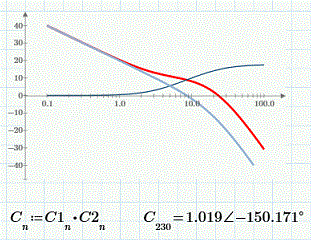

[9] Re: Dominio della frequenza
Messaggioda Foto Utenteg.schgor » 25 giu 2021, 18:45
Ma usi le variabili 'indicizzate'?
Ecc0 come tracciare la funzione (in Mathcad)
Forum210625 - Copia.gif (14.87 KiB) Osservato 6809 volte
Foto Utenteg.schgor
57,8k 9 12 13
Messaggi: 16971
Località: MILANO
[10] Re: Dominio della frequenza
Messaggioda Foto Utenteg.schgor » 25 giu 2021, 22:20
Aggiungendo R (risp n.4=C2) si ottengono i diagrammi di C1 (verde), C2 (blu)
e il loro prodotto C (rosso):
\omega =23r/s (n=230) riulta il valore di taglio
con margine di fase di 30° cdd.
Foto Utenteg.schgor
57,8k 9 12 13
