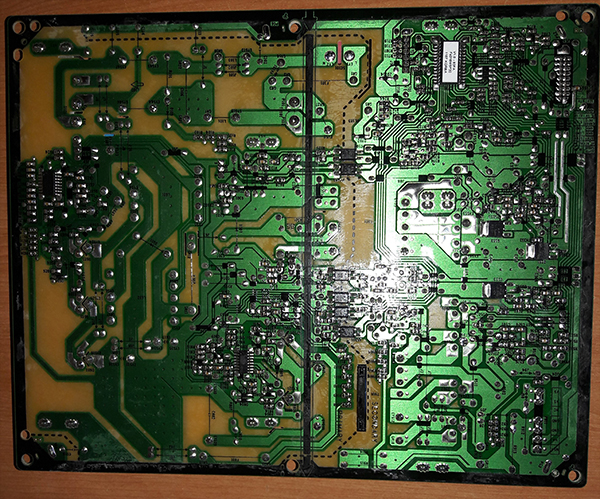

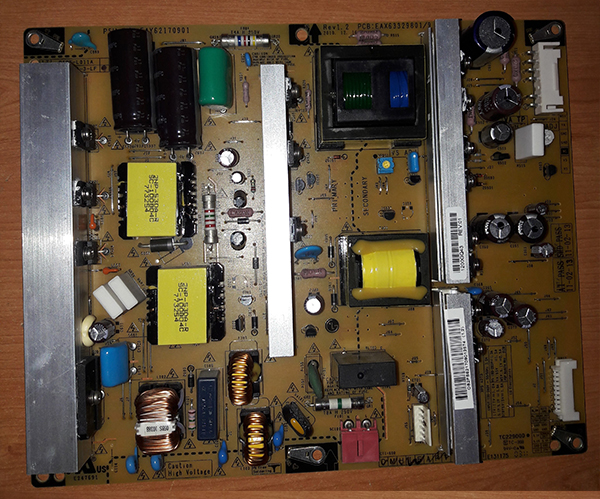

Buongiorno, sono nuovo e spero di aver postato nella sezione giusta, vorrei chiedere un aiuto per questa scheda tv guasta (fa tac di accensione poi dopo 2 secondi fa ritac che si spegne, va via il led standby e dopo poco ritorna e continua ad ogni "accensione").
Premetto che ho chiesto anche da altre parti consigli e molto di quello che so ora è per merito loro ma necessito di avere altri pareri diversi perché sono poco pratico e ogni info in più mi aiuta di sicuro!
TV LG plasma che non si accende, come schede nella tv ho alimentazione, zsus, ysus, madre e controllo.
se lascio le schede collegate ho uscita 0 su Vs e Va sul connettore bianco in alto a dx che va nella zsus della scheda alimentazione (quello bianco in basso invece va alla scheda madre dove c'è antenna hdmi ecc)
se lascio alimentazione zsus e madre collegate ho 0 su Vs e Va
se lascio alimentazione e madre collegate ho 0 su Vs e Va
se lascio alimentazione e zsus collegate ho 0 su Vs e Va
se lascio solo l'alimentazione ho 220 su Vs e 56 su Va (valori corretti da etichetta)
EDIT PB: Rimosse immagini a server esterno. Utilizzare “invia allegato”.
Mi hanno detto che il problema è su questa scheda solo che non riesco a capire cosa possa non andare...
bruciature visibili non ne vedo, resistenze le ho testate e danno valori ohm, condensatori funzionano e nessuno in corto, diodi tutti a posto e nessun corto, mosfet non ho riscontrato problemi e li ho provati anche con datasheet in mano... ho limitate conoscenze elettroniche ma qualcosa ci capisco.
vorrei chiedere un parere anche a voi
grazie a chi può aiutarmi

Chiedo scusa per le immagini prima, eccole aggiunte tramite allega file, le ho dovute però purtroppo rimpicciolire

Di solito quel problema deriva dall’invecchiamento degli elettrolitici.
Ne vedi qualcuno con la capocchia gonfia?
Se sì sostituiscilo.

Sostituiscili lo stesso.
Ti servirebbe un misuratore ESR. Ne stiamo costruendo uno, qui su EY. :cool:

Sì, io sostituirei gli elettrolitici, poi si vede.

Di solito questo tipo di problema si presenta sulla scheda di alimentazione.
Già che ci sei sostituiscili tutti, gli elettrolitici, così hai tutto nuovo.
