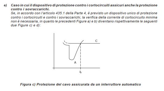

Se la linea è protetta dal sovraccarico non è necessario verificare la protezione dal cortocircuito a fondo linea.
La curva B può anche essere utile per la protezione dai contatti indiretti quando non si faccia uso di differenziali.

Se fosse così teoricamente tutti i magnetotermci sarebbero adeguati in quanto tutti proteggono dal sovraccarico. Secondo me la norma, nella sua indicazione, vuole enfatizzare la protezione per ridotte correnti di corto circuito che si avrebbero a fondo linea. Mi potresti dare qualche maggiore informazione su quanto da te sostenuto?
